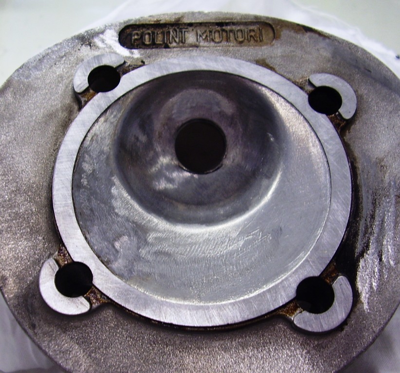

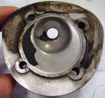

Inserito il - 01/07/2009 : 07:49:56  Mostra Profilo Invia a n/a un Messaggio Privato
24,93 KB
questa è la foto della testa dalla quale si vede la copiosa perdita.
suggerimento per la chiusura?
Coppia di serraggio?
guarnizione?
spiano testa e cilindro su un piano di riferimento con pasta diamantata?

Inserito il - 01/07/2009 : 10:39:38  Mostra Profilo Invia a vespa_90 un Messaggio Privato
a meno che non sfiata quel tipo di perdite sono da considerarsi normali su sti cilindri

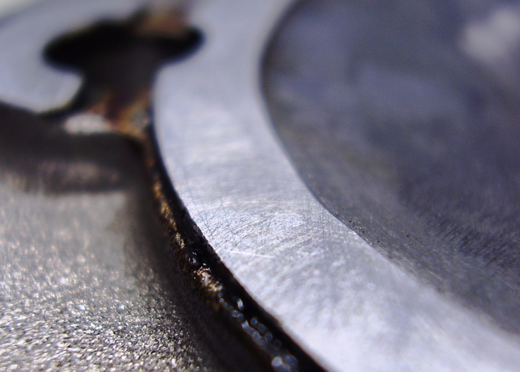

Inserito il - 01/07/2009 : 13:35:35  Mostra Profilo Invia a n/a un Messaggio Privato
180,48 KB
no dai non ci voglio credere.
Questo è il dettaglio della lappatura a mano che ho fatto nella testa

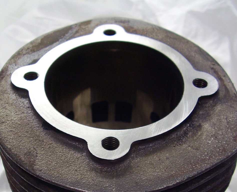

Inserito il - 01/07/2009 : 13:39:16  Mostra Profilo Invia a n/a un Messaggio Privato
questi invece testa completa pulita lappata e top cilindro.
190,68 KB
188,44 KB
ci devo aggingere la pasta rossa quando rimonto?

Inserito il - 01/07/2009 : 14:06:58  Mostra Profilo Invia a vespa_90 un Messaggio Privato
niente pasta rossa, vai di braccio dinamometrico
