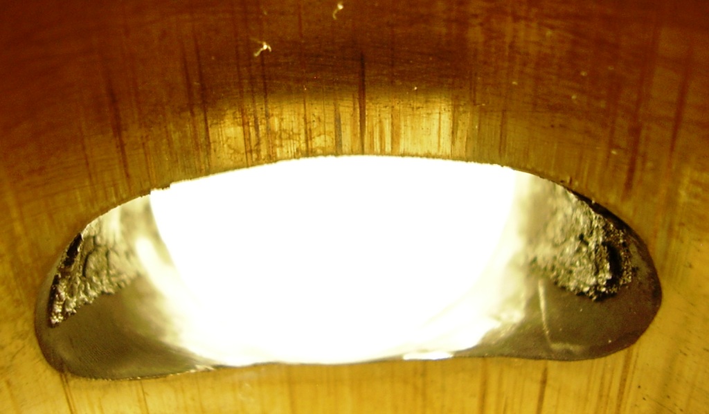

questo invece è il particolare della luce di scarico ancora da pulire.

karburo pk ha scritto:
138,17 KB
E' fatta male, andavano leggermente smussati tutti gli angoli vivi (causa dei grippaggi).
P.S.
La lappatura della testa e del cilindro è stata fatta a mano?

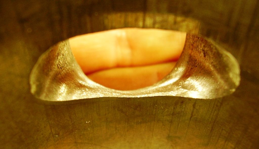

questa è la luce di scarico pulita
136,37 KB
con gli spigoli smussati anche se non si vede bene.
A dito non sono taglienti.
ora monto il cilindro e ho rewcuperato il kit guarnizioni polini con la guarnizione della testa.
DOMANDONA
per chiudere il cilindro al carter, la polini da la guarni in metallo, io ne ho 2 in carta, una sottile e una piu spessa.
quale uso?
cosa uso per far fare tenuta?
un mio conoscente mi ha detto di usare guarni di carta imbevuta in grasso che fa molta tenuta.
che faccio?
iNOLTRE: se dovessi fare in modo che il cilindro al punto morto inferiore apra completamente la luce di scarico, dovrei nettere 2 guarni di carta altrimenti non sia apre per meno di un millimetro.
va bene lo stesso?
Grazie 1000 per le risposte, questo we faccio la fase poi chiudo

Ciao, se posso permettermi, c'è molto ancora da fare, prima di rimontare quel cilindro.
In primo luogo dici che gli spigoli sono smussati, ti posso credere, però sarebbe meglio avere uno smusso di almeno mezzo mm, soprattutto nella parte inferiore della luce.
Poi la forma di quella luce di scarico è a dir poco sconcertante: oltre ad essere fatta "a boomerang" quindi ricurva verso il basso, presenta una ondulazione al centro del profilo inferiore. Inoltre, ed è la cosa peggiore, è stata allargata di molto sulla canna del cilindro, ma l'allargamento è stato fatto per pochi mm e il condotto tende a restringersi bruscamente: per tale motivo in quel punto si creano vortici pazzeschi, che oltre a peggiorare le prestazioni, favoriscono l'accumulo di depositi, come ben dimostrato dalla foto prima della "pulizia".
Insomma il lavoro secondo me è stato fatto molto male (non so se l'hai fatto tu...spero di non offenderti). Se lo rimonti così, ben presto ritornerà come nella prima foto...

Carlo le tue nore sono state apprezzatissime
finalmente una linea guida.
Adesso so come scavare.
spiano la parte bassa
limito l'effetto boomerang
raccoddo meglio l'ovale rispetto al foro di uscita.
elimino in maniera piu evidente gli spigoli
poi posto foto.
