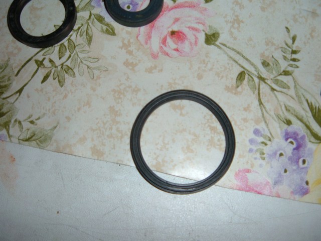

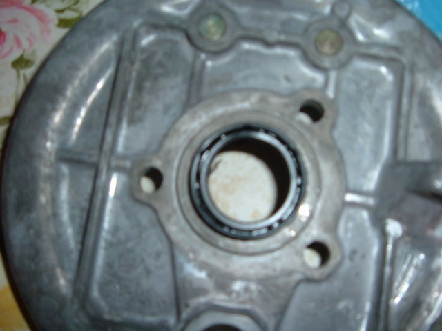

Inserito il - 14/07/2009 : 14:47:31  Mostra Profilo Invia a djgonz un Messaggio Privato
questo paraolio lo metto così:
46,84 KB
o così:
49,7 KB
Inserito il - 14/07/2009 : 19:30:04  Mostra Profilo Invia a vespa_90 un Messaggio Privato
seconda foto
Inserito il - 14/07/2009 : 19:31:30  Mostra Profilo Invia a djgonz un Messaggio Privato
ok grazie

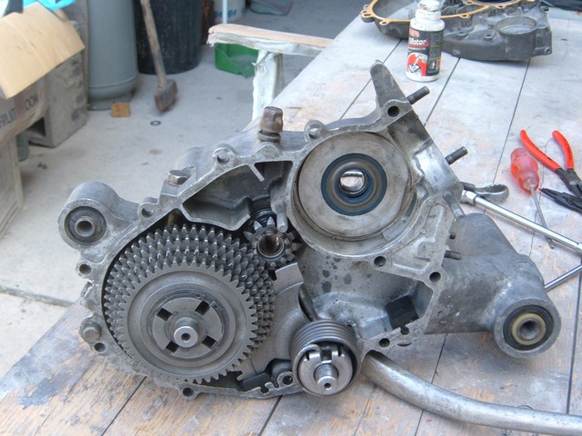

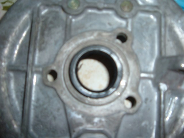

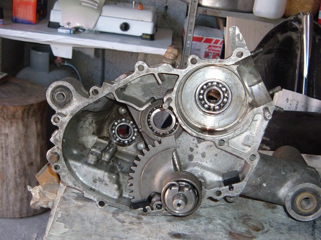

Inserito il - 20/07/2009 : 13:03:00  Mostra Profilo Invia a djgonz un Messaggio Privato
i lavori anche se lentamente, procedono... cuscinetti, gommini e settore messa in moto inseriti:
97,1 KB
91,72 KB

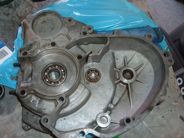

Inserito il - 20/07/2009 : 13:27:11  Mostra Profilo Invia a djgonz un Messaggio Privato
ancora non riesco a capire dove va questo OR?
64,09 KB
poi: i paraoli come li inserisco? quando li inserisco, riesco a farli entrare a metà, ma poi per farli arrivare alla fine della sede, ci vuole una forza disumana... posso batterli con un martello e una chiave a bussola o devo fare forza?... se faccio forza col cacciavite, ho paura che li rovino... che faccio? help please

Inserito il - 20/07/2009 : 13:34:41  Mostra Profilo  Clicca per vedere l'indirizzo MSN di paolo94 Invia a paolo94 un Messaggio Privato
Per inserire i paraoli, metti quello nuovo sopra la sede, ci metti sopra quello vecchio e li batti con una chiave a tubo e un martello di gomma. Spero di essermi spiegato.
Paolo ..........
Il mio garage
Inserito il - 20/07/2009 : 13:37:04  Mostra Profilo Invia a djgonz un Messaggio Privato
ah già quello vecchio... dove sarà finito?
cmq grazie ho capito...
Inserito il - 20/07/2009 : 19:46:16  Mostra Profilo Invia a djgonz un Messaggio Privato
nessuno per l'OR?

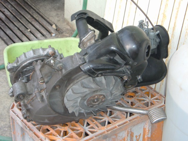

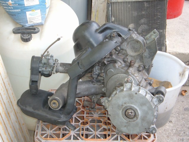

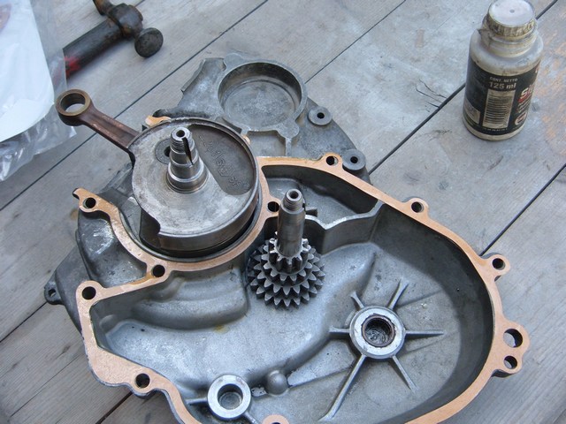

Inserito il - 22/07/2009 : 17:59:22  Mostra Profilo Invia a djgonz un Messaggio Privato
bene ragazzi ho finito il motore...
92,42 KB
91,04 KB
78,5 KB
78,47 KB
che ve ne sembra? comunque, per essere il mio primo motore sono abbastanza soddisfatto...
