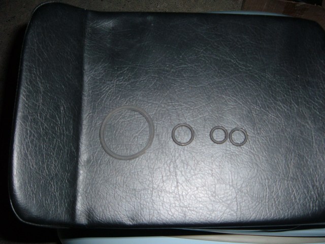

mi sapete dire dove vanno questi OR?

Cittā: Milano
Inserito il - 26/06/2009 : 23:22:32  Mostra Profilo Invia a vespa_90 un Messaggio Privato
manca quello piccolo del selettore del cambio
Cittā: Serdiana
Inserito il - 27/06/2009 : 08:45:58  Mostra Profilo Invia a djgonz un Messaggio Privato
djgonz ha scritto:
perchč l'ho giā montato
sai dirmi dove vanno messi gli altri?
Cittā: Serdiana
Inserito il - 27/06/2009 : 13:36:46  Mostra Profilo Invia a djgonz un Messaggio Privato
gli ultimi 2 ho scoperto che sono del leveraggio freno posteriore, ma gli altri non ne ho proprio idea... sapete aiutarmi?

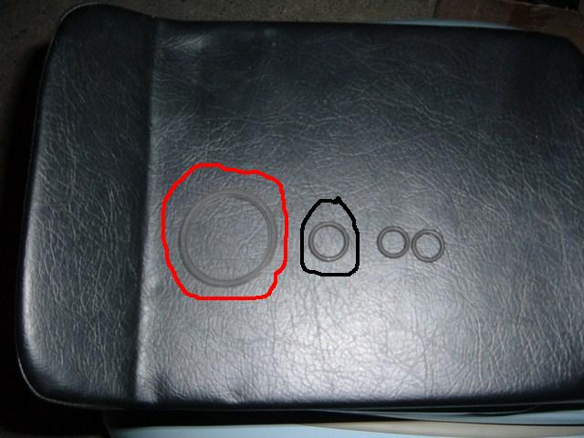

Cittā: Milano
Inserito il - 27/06/2009 : 14:32:49  Mostra Profilo Invia a vespa_90 un Messaggio Privato
si
quello piu' grosso tra quelli piu' piccoli va nella sede del perno della messa in moto
gli altri due non so
Cittā: Serdiana
Inserito il - 27/06/2009 : 16:09:14  Mostra Profilo Invia a djgonz un Messaggio Privato
quale va nel perno della messa in moto quello cerchiato in rosso o quello cerchiato in nero?
43,21 KB
mikele
zirri
Cittā: pompei
603 Messaggi
Inserito il - 27/06/2009 : 16:30:15  Mostra Profilo  Clicca per vedere l'indirizzo MSN di mikele Invia a mikele un Messaggio Privato
quello cerchiato nero

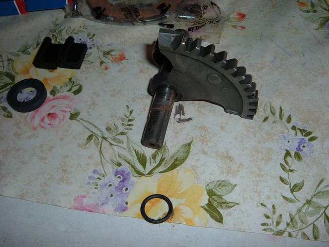

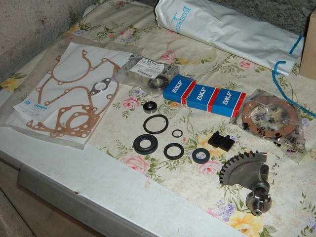

rieccoci qua... dopo essermi diplomato con 72, ho aquistato un po di ricambi...
81,59 KB

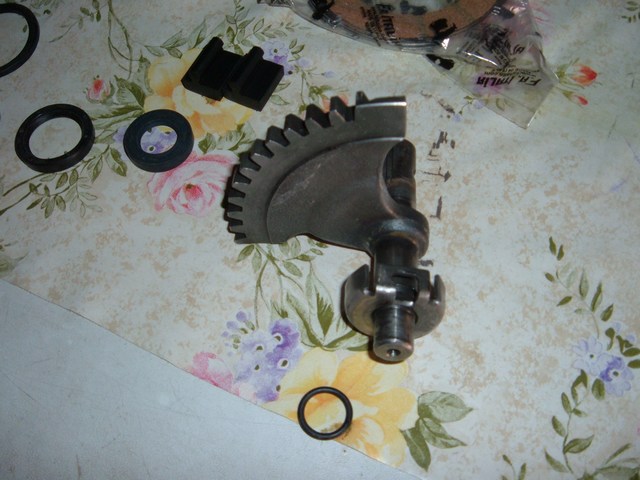

scusate se insisto, ma ancora non ho capito come va messo questo OR...
va messo da questa parte?
72,49 KB
o da questa?
73,94 KB
e quest'altro dove va?
64,09 KB
P.S.: vi piace la tovaglia?
