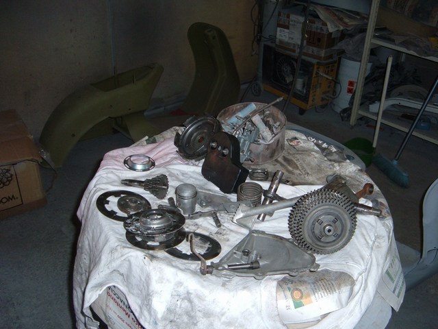

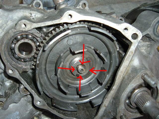

ciao ragazzi... ho trovato gratis un motore small di una vespa 50 (penso pk visto che ha l'accensione elettronica) e cosė ho deciso di cimentarmi nell'arte del meccanico, cosė quando troverō questa benedetta special 4M so dove mettere le mani... il motore voglio solo aprirlo e richiuderlo, visto che non ho ne soldi e ne la vespa per provarlo (il mio pk l'ho venduto)... allora veniamo a noi, il motore l'ho giā aperto, ma non riesco a togliere il quadruplo del cambio... come devo fare?

non lo togli perchč č ancora accoppiato al cestello della frizione...prendi un pezzo di legno e con un martello dai un colpo secco...vedrai che si scoppia

qui:

bravo, vai di martello e basta cosi schiacci la filettatura del quadruplo e lo puoi pure buttare
usa un cacciaspine

era ovvio che stavo scherzando...
ho usato un pezzo di legno e con 2 sane martellate č uscito...

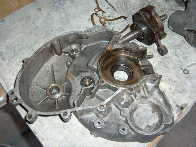

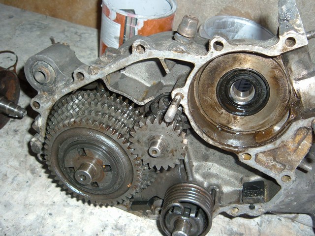

settore messa in moto, quadruplo, gruppo cambio, selettore e gommini kick starter tolti

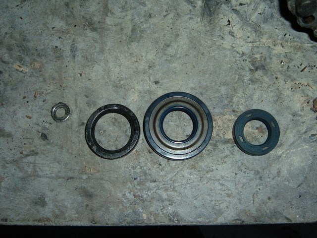

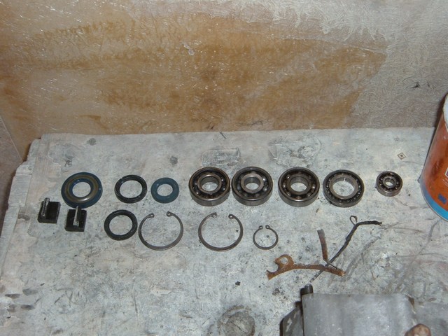

i paraoli sono questi?

x oggi č tutto, domani appena mi prestano le pinze apposite tolgo gli anelli elastici, la campana e i cuscinetti cosė posso procedere con la pulizia dei carter...

si, i paraolio sono quelli, a parte la rondella che non c'entra niente
grazie stia-hc... ehehe la rondella non č della vespa, si č infilata nell'obbiettivo

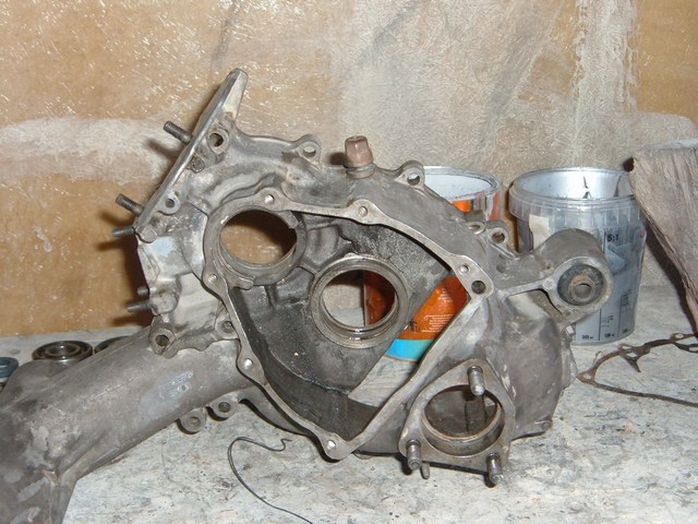

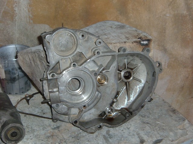

allora oggi mi sono procurato le beneamate pinze speciali e ho tolto gli anelli elastici, quindi la campana e tutti i cuscinetti... ho anche provato a cambiare la crocera con una che giā avevo e ho scoperto che č una minchiata pazzesca, basta solo spingere la crocera con un'altra dal lato opposto e infilare quella nuova nel suo verso e il gioco č fatto... grazie palli!!!

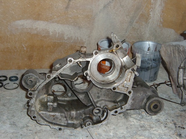

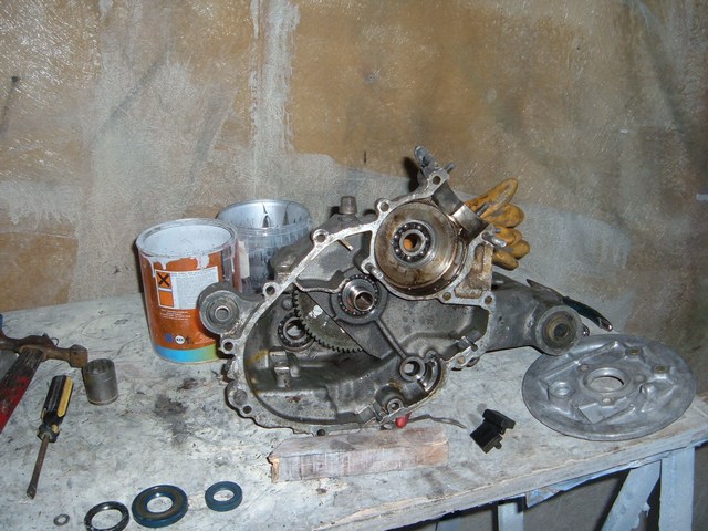

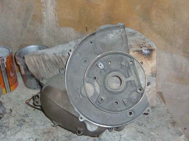

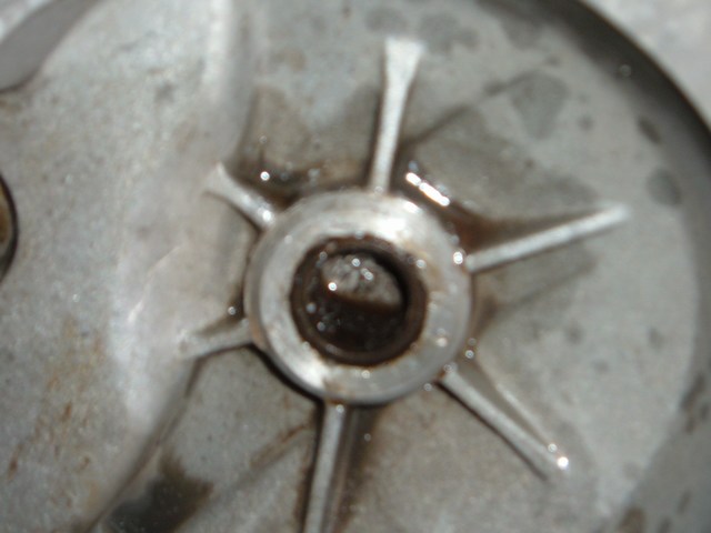

ma č sorto un altro problema ... non riesco a togliere la gabbia a rulli dal carter lato volano, č come saldato, e pure il cuscinetto č uscito subito con una bella scaldata e dei piccoli colpetti sul carter... booooo sapete se esiste qualche estrattore apposito? cmq ecco le foto

ecco la disgraziata!!!

paraoli nuovi e cuscinetti vecchi...

levare quella gabbia a rulli equivale a un pomeriggio di bestemmie

se bastasse un pomeriggio di bestemmie a quest'ora ne avrei tolto a centinaia!!!

togliere quel cuscinetto č una cavolata invece!
prendi il carter lato volano e lo scaldi, da fuori, all'altezza della sede del suddetto cuscinetto direttamente sul fornello del gas!....dopo un po che scaldi giri il carter e dovrebbe cadere addirittura da solo,altrimenti con la piza per i segeer messa in modo che allarghi ti aiuti...assolutamente non dare colpi dopo che hai scaldato perchč rischi di andare a modificare la sede del cuscinetto, e sopratutto lascialo raffreddare naturalmente!
