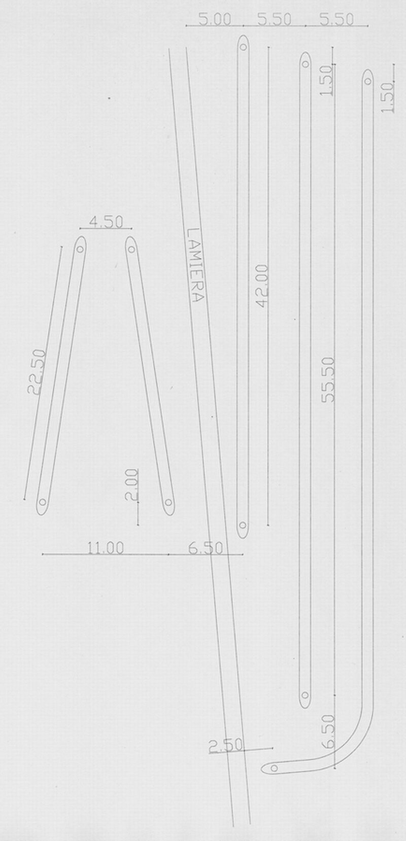

alla mia vespa ho dovuto sostituire la pedana perchè marcia, ora dovrei preparare i fori per i listelli, ma non so dove farli, la pedana vecchia era una gruviera e non avendo un raffronto non so come fare.
poi... ho anche acquistato i listelli, quelli fini, come quelli che si vdono sul sito di Zangh. a 75€, il problema è che i listelli interni verso il tunnel sono lunghi, come quelli per la vnb3, quindi andrebbero tagliati per fermarsi in prossimità dell'attacco del cavalletto, ma anche in questo caso non so la quota dove tagliarli.
c'è qualche anima Pia che mi può fare una foto con delle quote di una pedana giusta, della posizione dei listelli e dei relativi fori?

Sta sera ti faccio l'opera pia e ti misuro la posizione dei buchi... per il foro sul cafano o lo copri ma se nn devi fare l'iscrizione all'fmi metti pure la serratura che ti serve sicuramente per chiudere e che nessumo ci ficchi le mani

Ecco qua. spero ti sia di aiuto:

Inserito il - 10/06/2009 : 16:24:38  Mostra Profilo Invia a n/a un Messaggio Privato
86,69 KB

son stato + tempo a disegnarlo a cad che aprendere le misure..

Inserito il - 10/06/2009 : 20:59:28  Mostra Profilo Invia a n/a un Messaggio Privato
grazie mille bustrul, sei mitico!!
