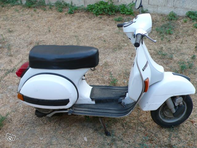

 70,17 KB px 150 anno 1982 intorno ai 20000 buone condizioni documenti in regola penso abbia anche targa ma mi informo meglio.

dalla foto sembrerebbe che abbia attaccata la targa copribiscotto sbagliato, ci vuole quello tinta cerchioni, sella mancante di cinghia, e forse addirittura sbagliata, non riesco a distinguere bene da eliminare tassativamente quelle schifezze paraurti sui cofani motore senz'altro da rimettere in ordine, data la massa di morchia ce c'è sopra (paraoli sicuro andati)
comuqnue, le prime due sono fesserie, le rimedi con poco la terza, anche quella si rimedia bene, semprechè non ti piaccia così, al motore se ci metti le mani ti partiranno dai 70 € si ti arrangi ai 250 se lo fai fare
quindi 800 €, più 70€ di passaggio (sempre che ti arrangi a farlo e non vai a farti spellare in agenzia) più il costo del motore, freno (falli sicuro) e gomme, che saranno cotte, è da prendere immediatamente!!!!
ma controlla prima che is leggano bene inumeri di telaio (stanno in finestra sotto il cofano che vedi in foto dalla parte posteriore), perchè altrimenti è una bella rottura!
Dimenticavo: 68 € di revisione, che sarà senz'altro scaduta
ciao da un vecchio brontolone! |

| il parafango e' stato riverniciato..a pennello...dalla foto sembrerebbe cosi'.. buon prezzo, magari fatti pagare il passaggio! |

et3jeans1973 non poteva essere piu' esaustivo. concordo pienamente con lui. detto questo, anche con tutto quello che ti ha detto bastano 2 cose:
1) controllare bene numero telaio e se la sigla motore corrispondono 2) se il motore non ha grossi guai celati.
se e' tutto ok, con i prezzi che corrono e' un affare. |

| Ci penso, e poi dovrò vederla di persona. Certo numero di telaio ecc son le prime cose da controllare. Ci penso perchè la mia seconda vespa doveva essere una special..Però ho visto questa che mi è sembrata un affare..Comunque penso che anche gli ammortizzatori non saranno nuovissimi ehehe. Tutto da vedere di persona. Grazie a tutti dei consigli!Grazie et3jeans molto preciso! |
