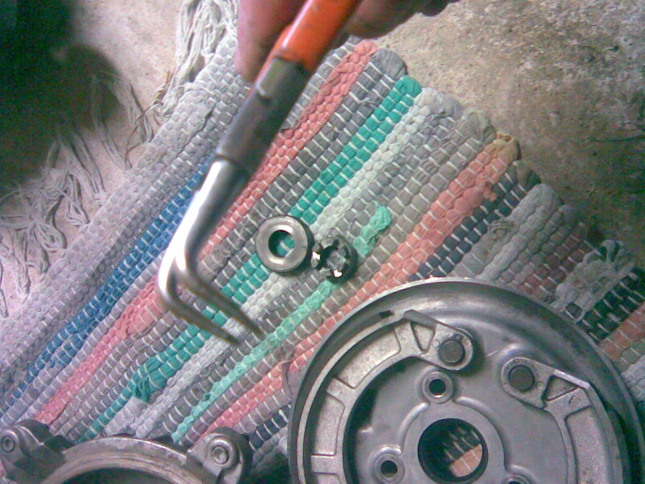

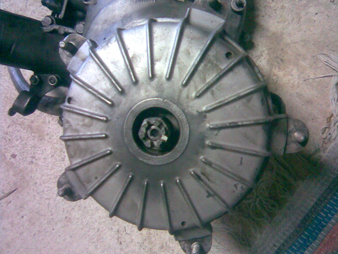

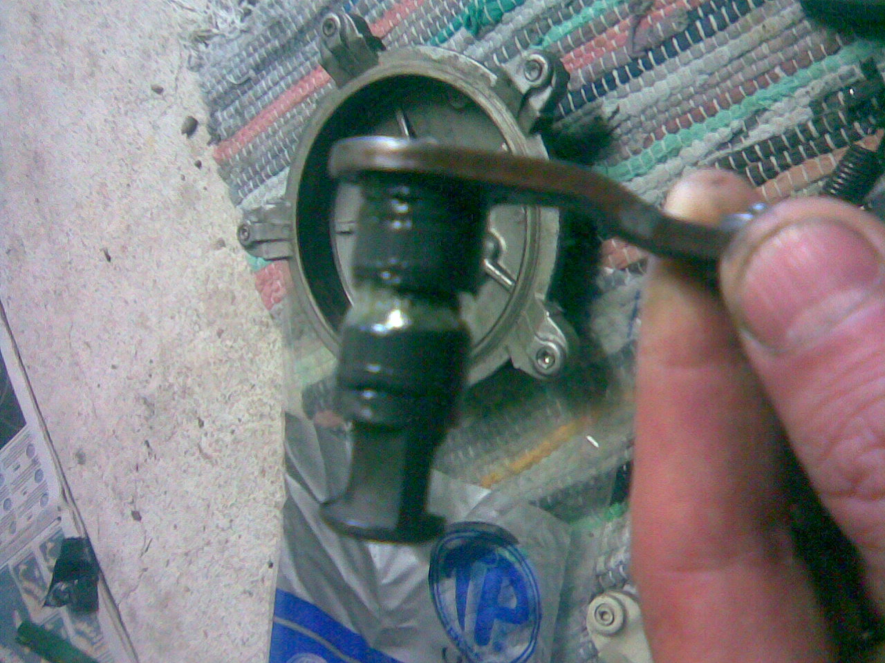

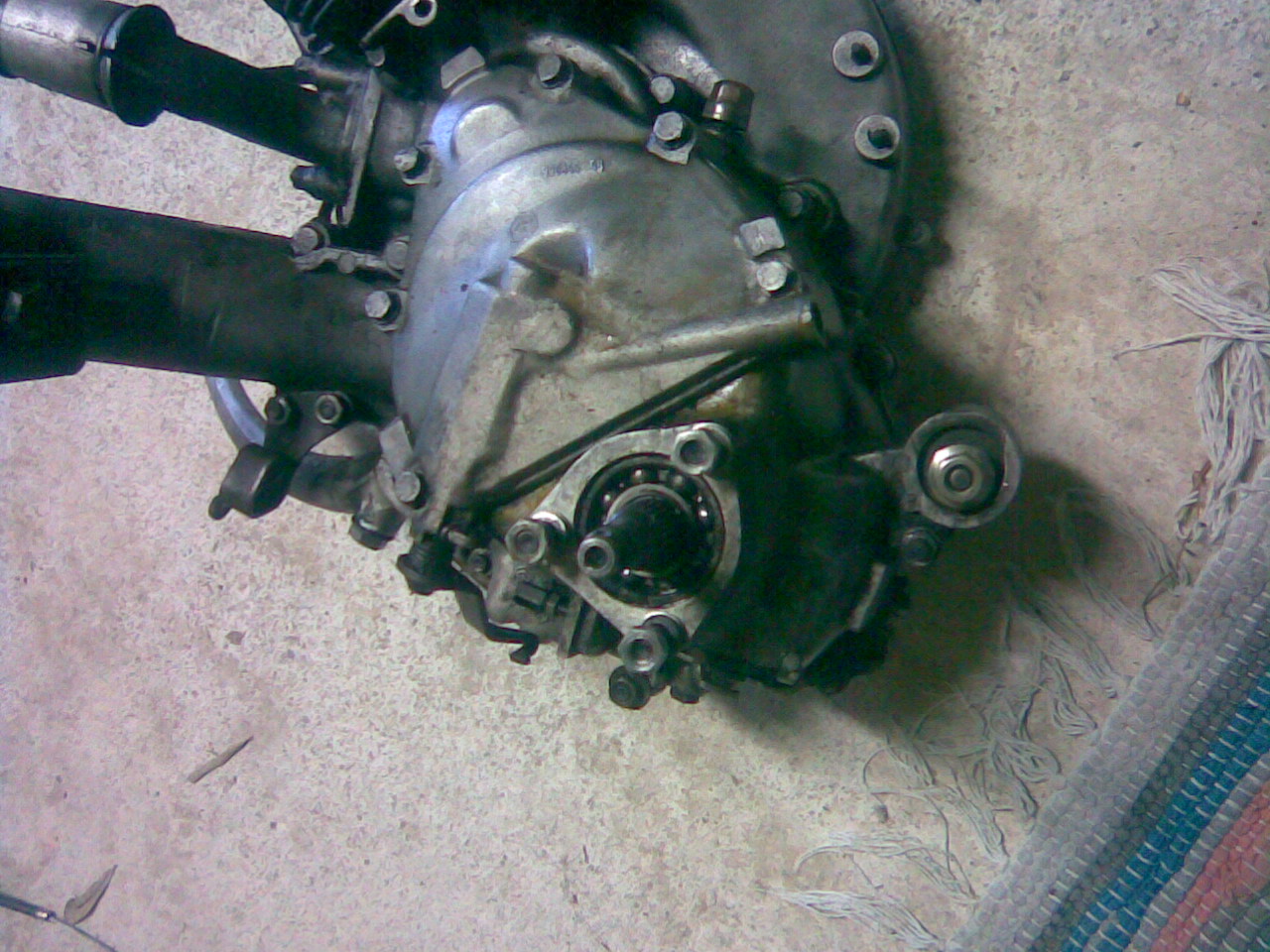

si toglie la coppiglia e con una chiave del 22 si svita il dado del tamburo, se ci si fa a mano sennò ci vuole la pistola svitatrice.
Fatto questo abbiamo davanti a noi il piatto portaganasce
326,96 KB
362,71 KB

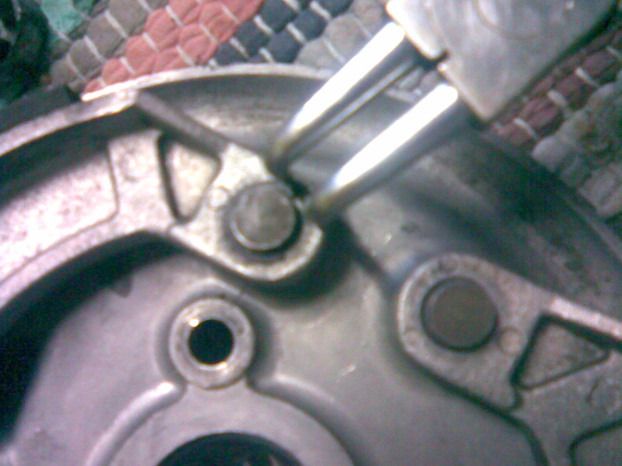

a questo punto con l'apposito utensile si tolgono gli anelli seeger
386,59 KB
304,71 KB
facendo attenzione di non romperli, come è successo a me con uno, ma tanto mi sa che è meglio metterli nuovi.

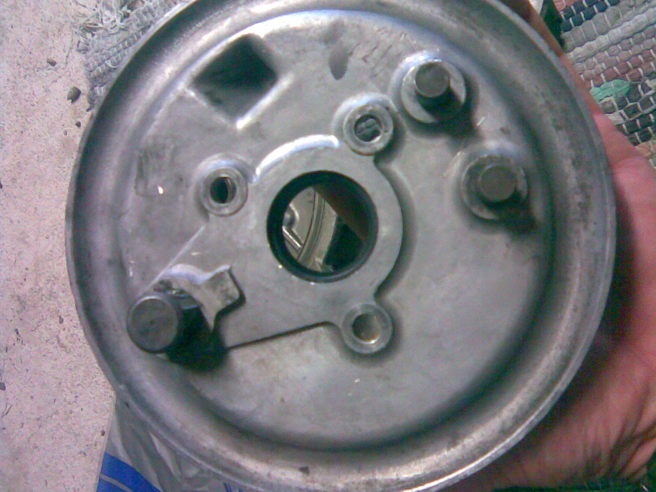

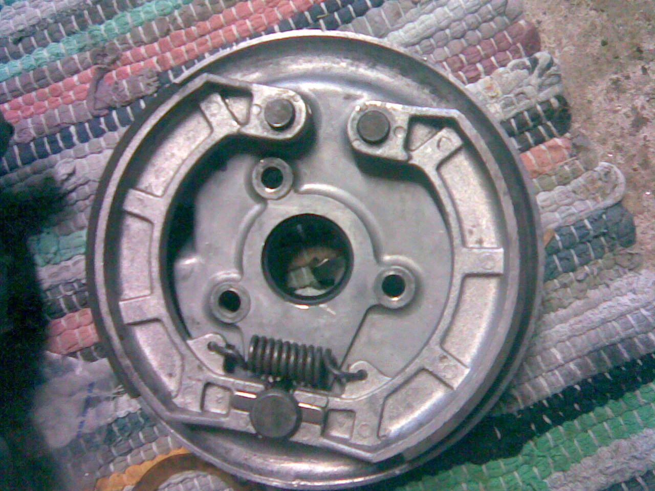

A questo punto il piatto si presenta così
333,5 KB
con le mani andiamo ad allargare il dispositivo facendo allargare così le ganasce stesse

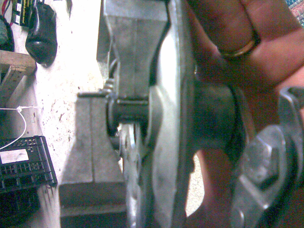

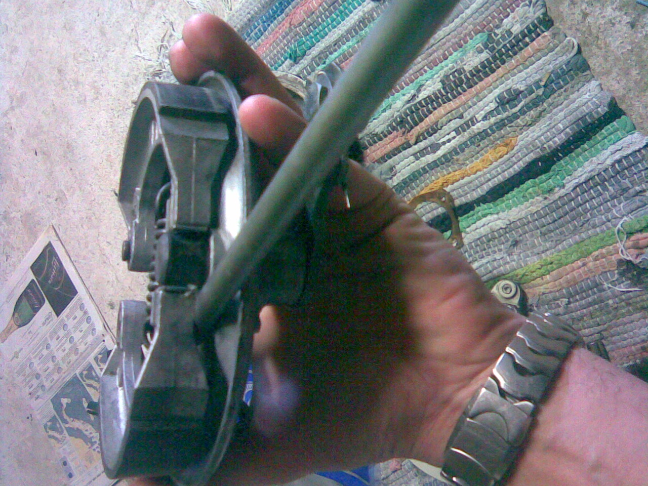

ora con l'aiuto di un bel cacciavitone a taglio
329,17 KB
385,51 KB

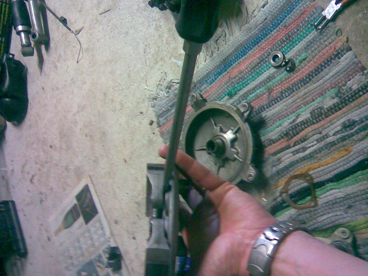

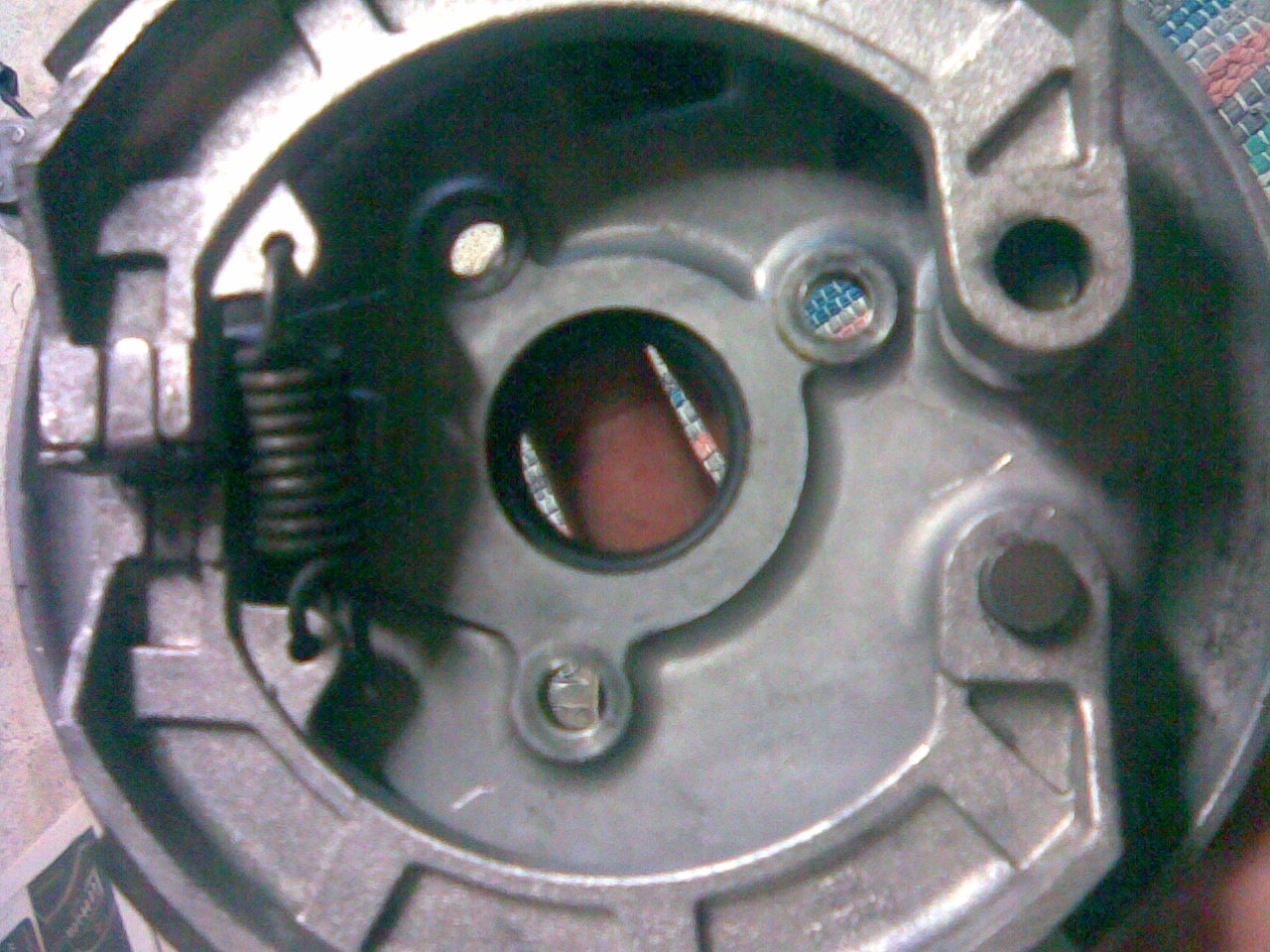

si fa forza alternativamente verso i perni e verso il dispositivo di comando in modo di alzare le ganasce.Quando stanno per uscire, siccome la molla di richiamo esercita una forza non indifferente teniamo girato il piatto con le ganasce rivolte verso il basso e quando finalmente si staccano questo sarà ciò che avremo
il piatto portaganasce pulito:
314,44 KB

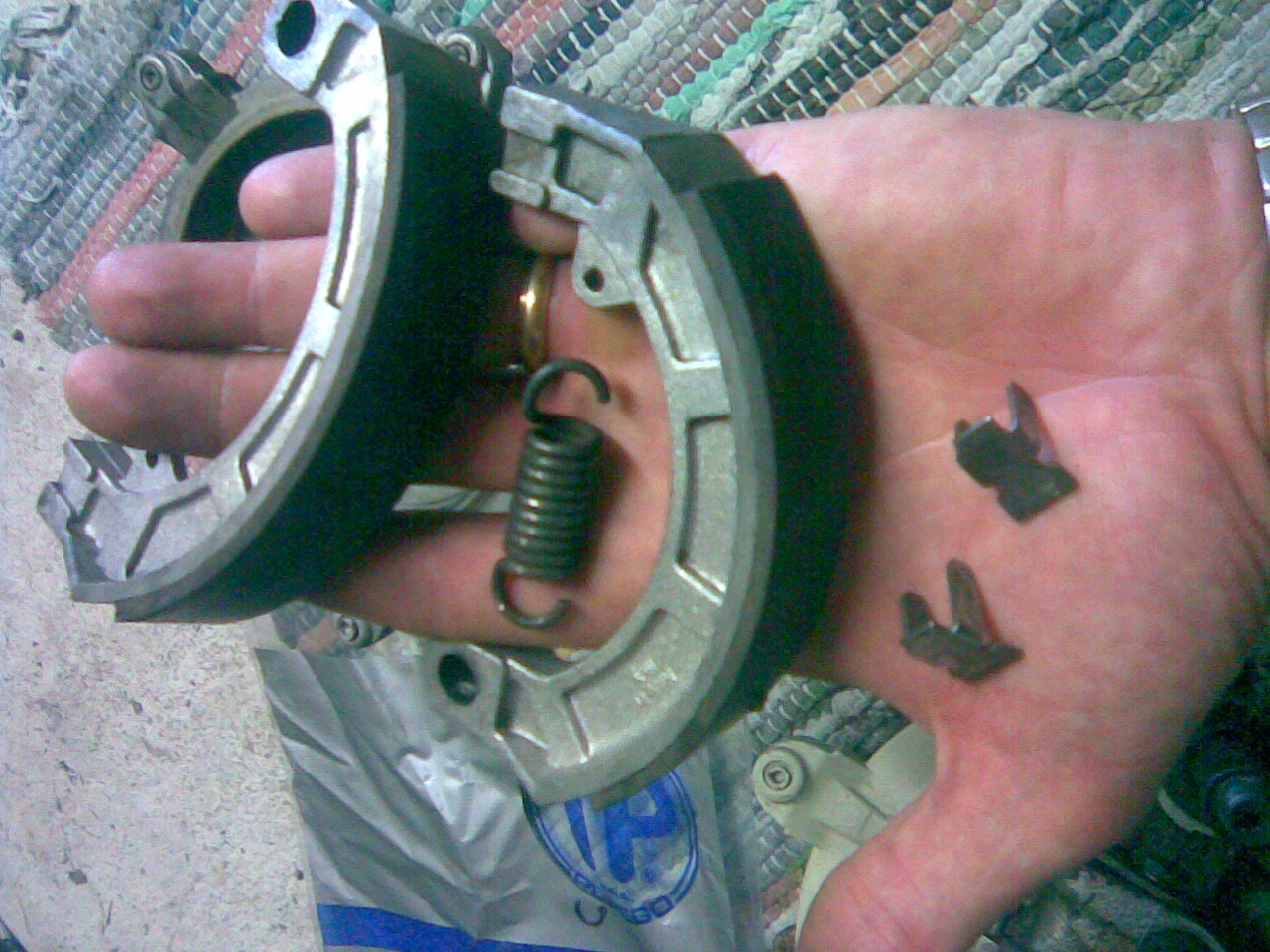

e tutti i pezzi in mano nostra:

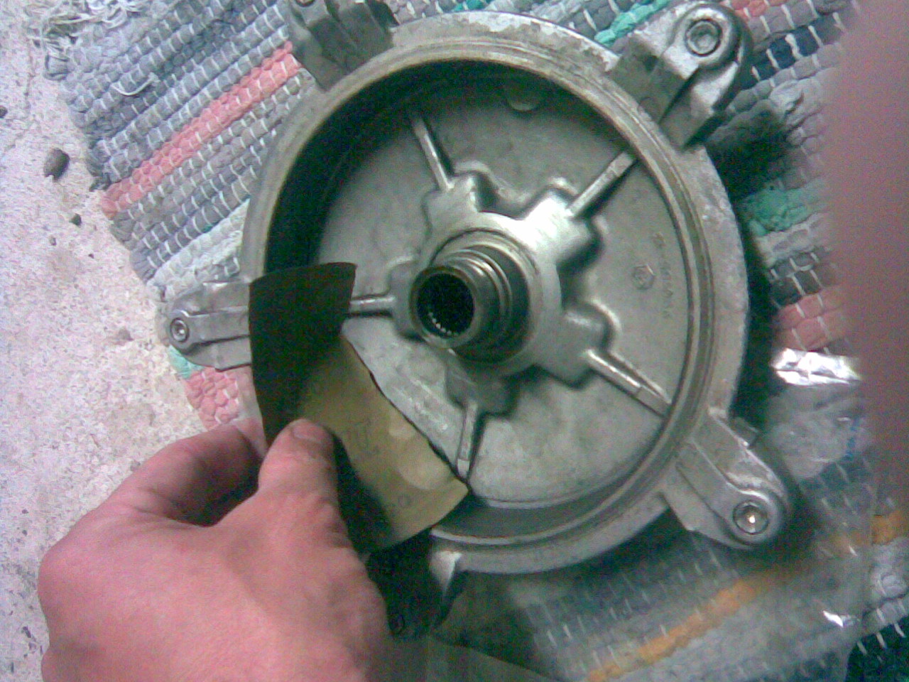

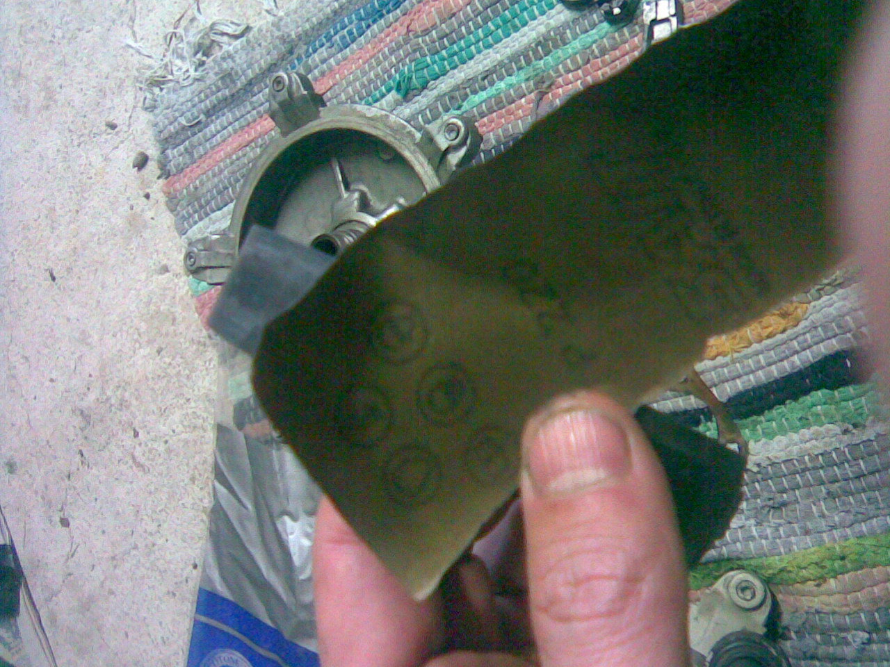

dopo di ciò con della carta a vetro carteggiamo i ferodi
360,38 KB
e carteggiamo anche i tamburi
343,76 KB

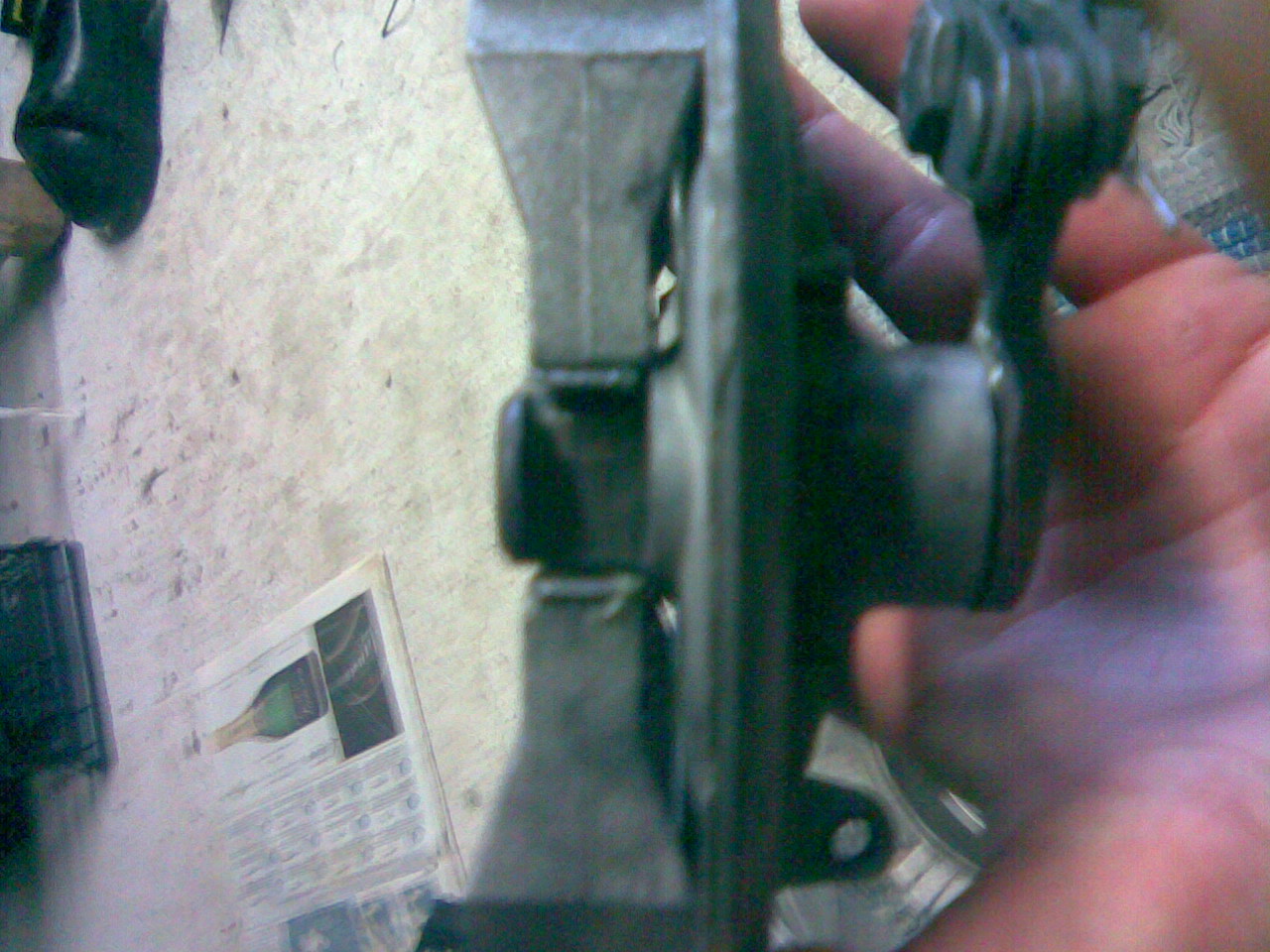

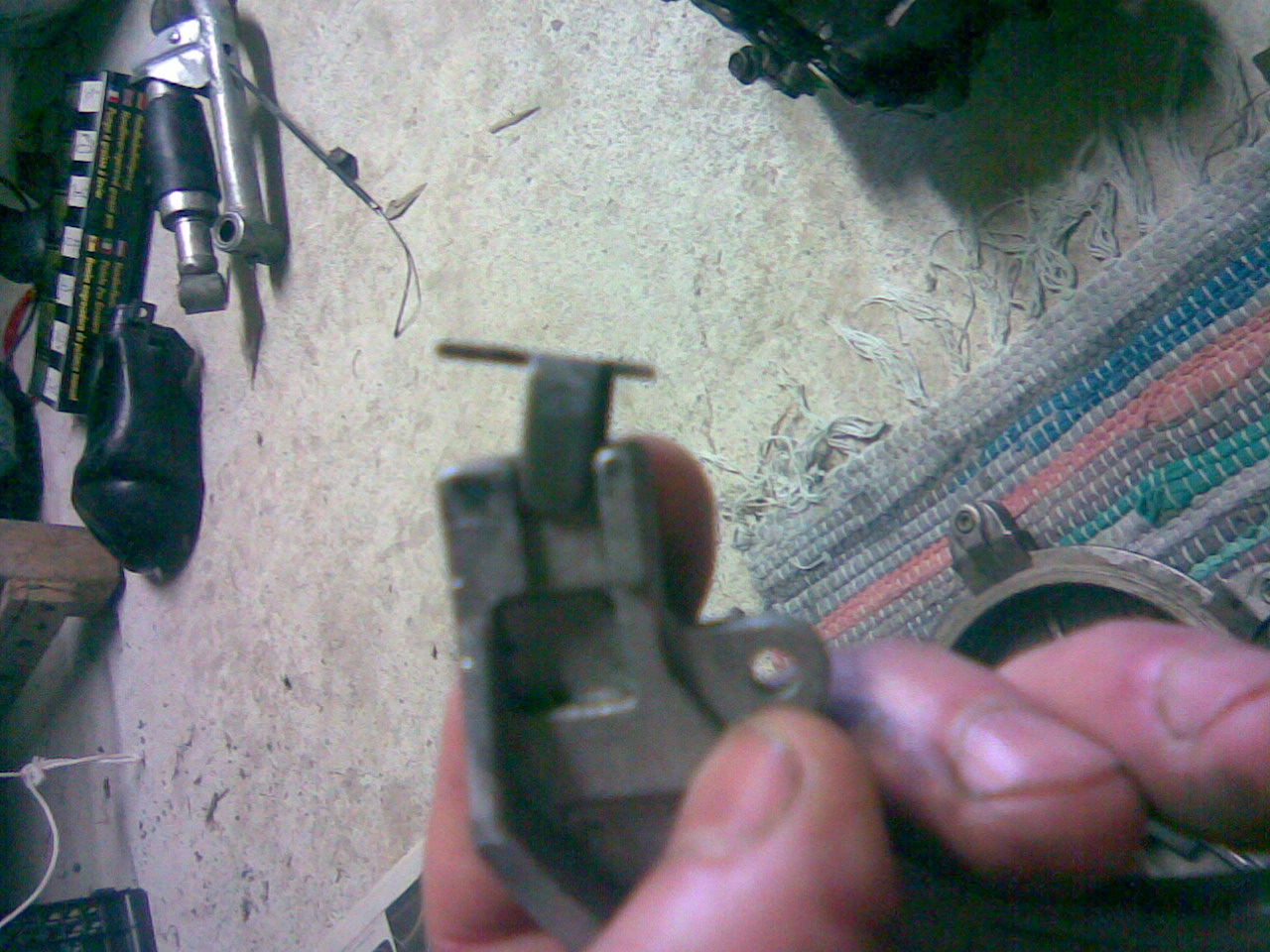

Poi si sfila il comando e dopo averlo ben lavato con benzina e soffiato lo si ingrassa.
328,72 KB

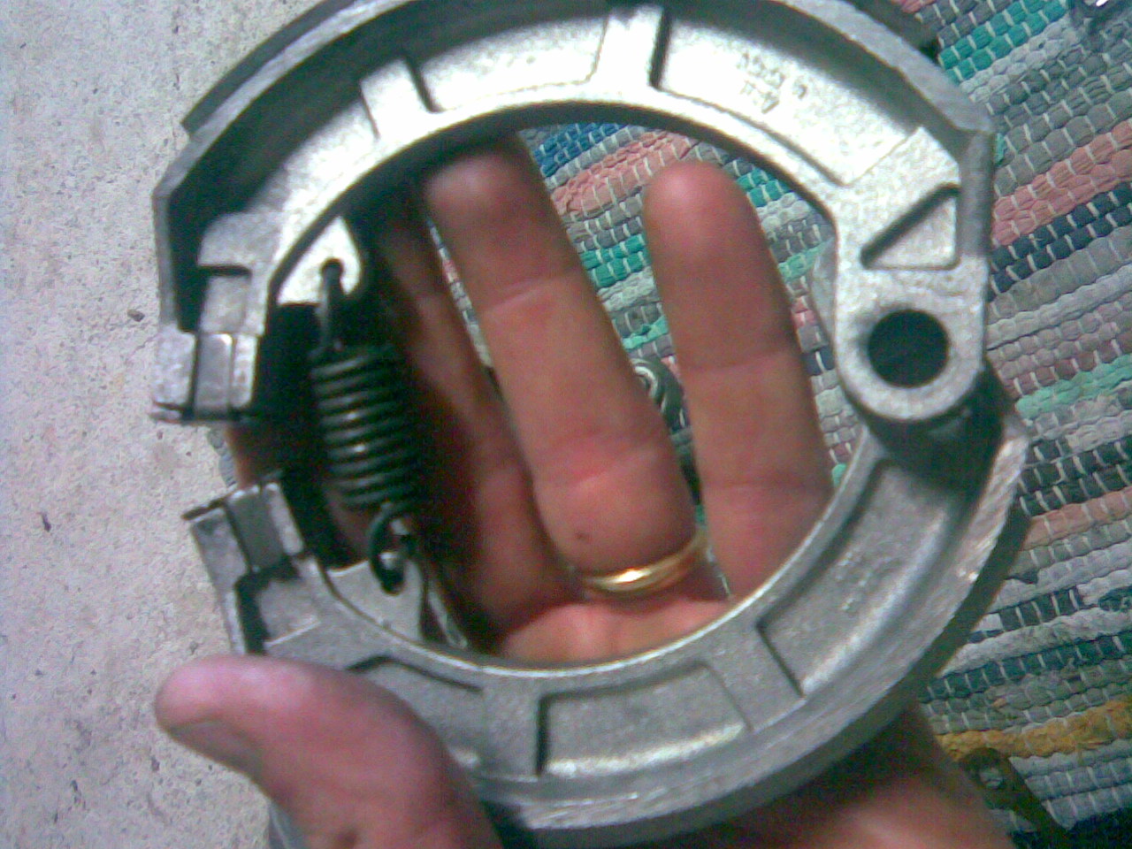

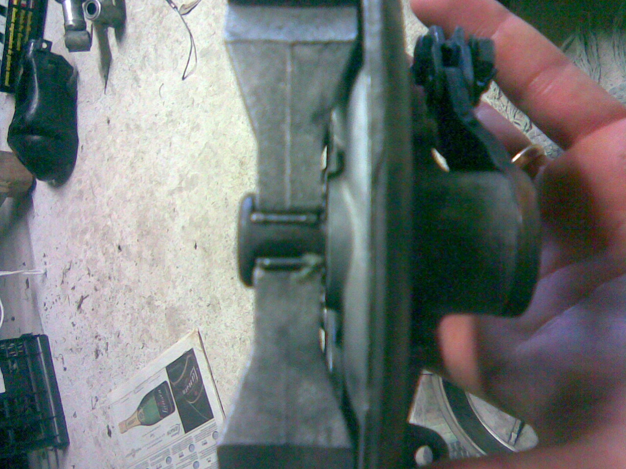

si rimontano le gabbiette sulle ganasce lato comando
323,06 KB
si rimonta la molla di richiamo e le nostre ganasce, nuove oppure ripristinate come nel mio caso, sono pronte per il rimontaggio sul piatto.

Questa volta il comando deve essere in posizione chiuso. Prima se ne infila una sul perno e poi lato comando e si mette in posizione poi con un pò di forza, per contrastare la molla di richiamo si sistema l'altra abboccandola sul perno ma cominciando il fissaggio dal lato del comando finchè non farà un bel "tlock" segno di corretto innesto, visibile comunque a occhio. Dalla parte del perno risulterà un pò più alta e la andremo a sistemare con dei delicati colpetti di martello.

che tipo di carta vetrata va usata??
