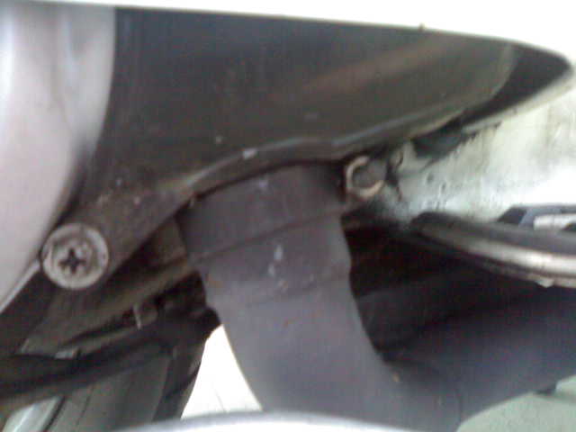

Ciao ragazzi...Proprio ieri mentre "sfilavo" con il mio bellissimo Px 125 d'improvviso ha iniziato a cambiare voce...Si in effetti sembrava un trattore...Ho da subito localizzato il problema ma credo che ci manchi un pezzo...Privo di esperienza mi affido a voi allegando una foto della situazione...

Da quel che vedo mi senbra che si sia seplicemente staccata la marmitta dal cilindro.

Ah e allora non ho capito cos č e dov č il collettore

il colletore e il tubo che arriva dalla marmitta e va a attacarsi al motore e quello che ha in punta un dado da 13 per montarla sviti un po il bullone che si trova davanti alla ruota posteriore e porti il colletore verso il motore e lo infili nel tubo che esce dal motore

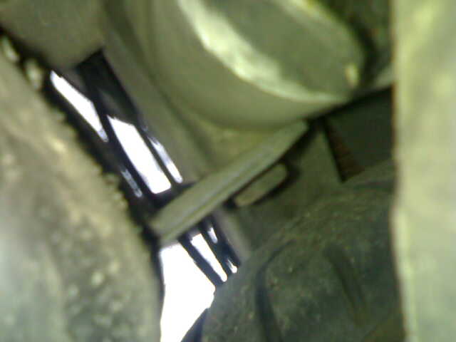

ti metto foto bullone davanti ruota
24,23 KB foto colletore montato
24,29 KB

Ah na cavolata assurda quindi...

Esatto si solamente allentata la marmitta niente di grave

si e una cosa da nulla ogni tanto controlla i bullono perchč puo sucedere che si svitino

ma quel blocco perde olio da tutte le parti..cmq forse si č spanato il dado della marmitta

si decisamente credo che tu abbia la vite spanata

Oggi ho smontato la vite con dado rondella etc etc etc non so chi ci abbia messo mano prima di me ma la vite era tutta storta martellata e per tirarla fuori ho dovuto fare un casino..Ma se ne trovano in commercio di quel tipo con quella specie di rondella incorporata o č un esclusiva della piaggio?

Non č un'esclusiva PIAGGIO !!! Vai in un ferramenta e colori e ci porti la vita che devi cambiare..."Una come questa"...e loro te la danno !
