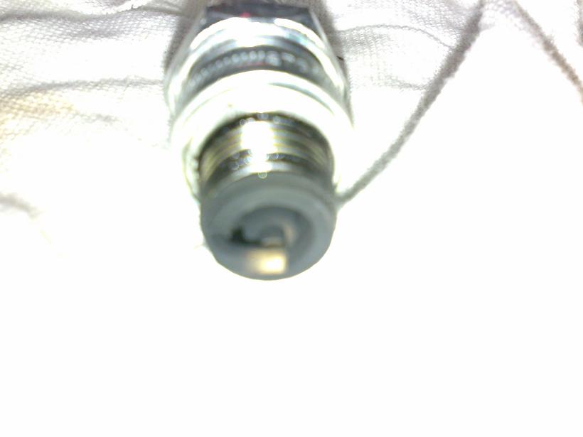

Inserito il - 08/06/2009 : 16:32:00  Mostra Profilo  Visita l'Homepage di Leonardo Invia a Leonardo un Messaggio Privato
Questa è la candela nuova presa in piaggio P82M marca champion.Dopo circa 10 km si presenta già così.Come vedete mi sembra strano che la punta non sia nera.Prima usavo una P86M.Qual'è la migliore fra le due?cosa sta succedendo?
