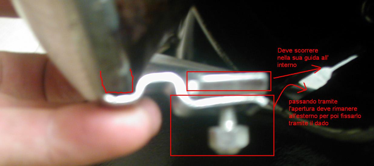

Da un pò di tempo ho il faro della vespa smontato perchè stavo facendo dei lavori con i cavetti del cambio..Ho questo problema non capisco come si mette correttamente la piastrina con la vite che dovrebbe servire per tenere il faro fermo. Qualcuno mi sa aiutare o dare qualche link con immagini? perchè non ho trovato.

Inserito il - 28/05/2009 : 20:43:39  Mostra Profilo Invia a n/a un Messaggio Privato
se è uguale a quella della N ti posso fare 2 foto.

Si saranno uguali sicuramente. Ti ringrazio se puoi fai le foto altrimenti cercherò di metterla prima o poi..

Non sò quanto capirai dalla foto e dalla spiegazione... Spero di essere riuscito a darti una mano.

Grazie!!si mi sei stato d'aiuto, l'ho montata esattamente così! Molto utile grazie
