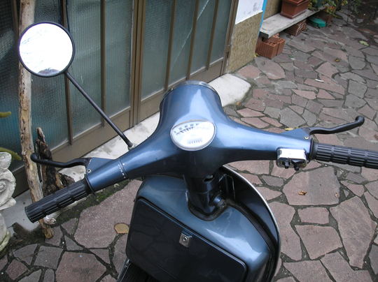

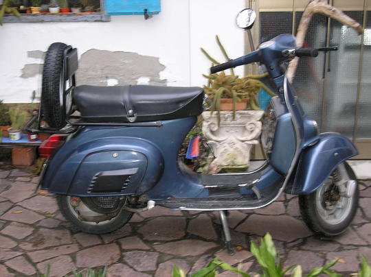

ragazzi io sulla mia vespa che è del 82 mi sono domandato ma il blocchetto dell'accensione non è sopra il manubrio? sulla mia e sotto il gancio, è normale? quando l'ho comprata il tipo mi ha detto che aveva messo il blocchetto della 500 infatti la chiave è fiat ma..ma non so che dire cioè se ha fatto una modifica del genere sopra il contachilometri dovrebbe esserci una saldatura ma niente... quindi è normale che sia sotto il gancio? perchè tutte le primavere e et3 che sono in giro l'hanno sopra il contachilometri...

| ma quale gancio? comunque la primavera è a puntine, solo le et3 hanno la chiave sul manubrio! |

| penso intenda quello davanti. sotto la sella. un po insolito come posto. mah |

secondo me tu hai una vespa Primavera, non un ET3. solo questo aveva la chiave sul manubrio sopra il faro. verifica che nella sacca laterale non ci sia la centralina elettronica (era alloggiata lì nell'ET3)
L'interruttore applicato sotto la sella di fatto, se non è un ET3 come presumo, serve solo a deviare la messa a terra del devioluci.

| Il blocchetto accensione e' stato aggiunto successivamente. Non e' normale che sia sotto il gangio.Sicuramente sara' una primvera. |

Se non ricordo male la primavera non ha blocchetto accensione di serie quindi confermo che e' stato aggiunto. |

Le primavera non montano il blocchetto accensione sullo sterzo, solo la et3 lo monta.
La tua in origine monta solo un bloccasterzo. |

Modifica classica anni '80, come il copriventola a fori (forse Acerbis),il convogliatore, bauletto PX, leve sagomate, sella ET3, tolto coprimolla ammortizzatore anteriore, post Sebac serratura fianchetto.
Tipica Primavera di sedicenne corsaiolo ma frenato dal padre
Con poco la porti originale sennò lasciala così.
99% è nata biancospino |

mi dispiace ma il colore è originale è il 5/4 del 82 grigio blu, poi per farla ritornare originale cosa dovrei fare? |
