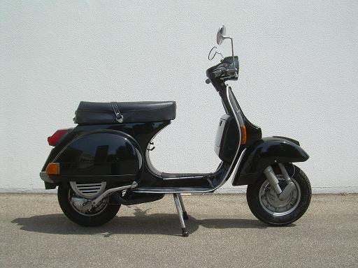

Lato sinistro:
80,44 KB

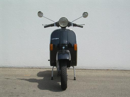

Vista frontale:
75,4 KB

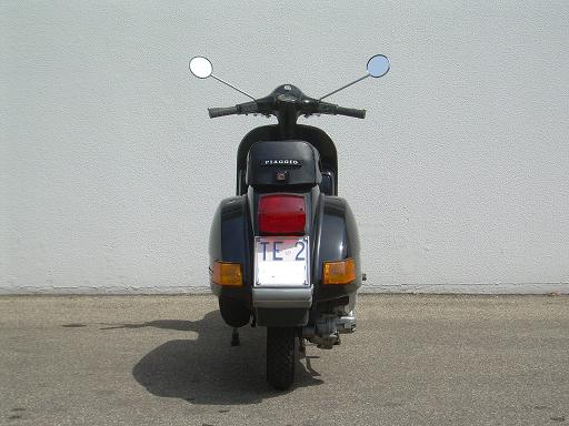

Vista posteriore:
74,2 KB

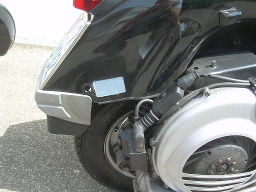

Zona numero di telaio:
74,72 KB
Tutte le foto precedenti verranno usate per l'iscrizione alla FMI.

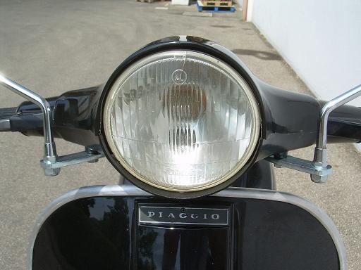

Faro anteriore
71,05 KB

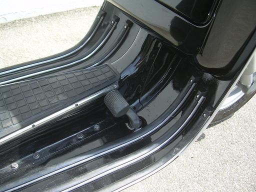

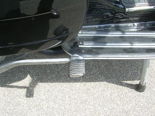

Pedana e pedale freno (gommino originale):
83,95 KB

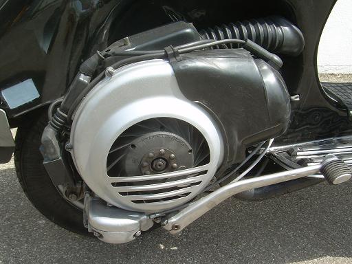

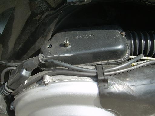

Cuffia e coprivolano:
78,93 KB

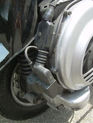

Bonina: lo so manca il maledetto filo di massa che si spezza all'uscita... è un'imperfezione ma verrà rimediata!
63,15 KB

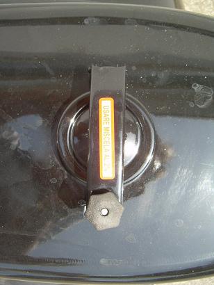

Serbatoio e tarhetta miscela:
58,76 KB

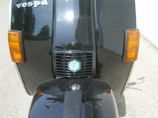

bellissima complimenti, storpiano solo le frecce arancioni
ah buon onomastico
carletto93
Città: ferrara
331 Messaggi
Inserito il - 21/05/2009 : 23:28:31  Mostra Profilo Invia a carletto93 un Messaggio Privato
io metterei le freccie bianche!

So che sarebbe forse più bella con le frecce bianche, ma sapete bene che io sono maniaco dell'originalità
e che soprattutto non mi azzardo a fare delle modifiche a elementi soggetti a certificato di omologazione
come proprio le luci e le frecce.

Il colore nero, è il Nerofumo 9000M, previsto nella mazzetta!
ma la cosa più importante è che:
HA PASSATO LA REVISIONE!!!!!
Ho cercato nei vecchi post di Poeta ed ho seguito la procedura per fare riapparire i numeri di telaio
Punta a ferro (in ditta ne abbaimo una con la punta di diamante), mano ferma, foto dei numeri di telaio
dell'utente Peppauk73 e mio ET3 di fianco per copiare quelli che mi servivano, poi bomboletta di antiruggine
grigio. Ho ripetuto la procedura a distanza di 12 ore per 5 volte ed i numeri sono venuti bene, così come
la prima delle due stelline. la seconda.... bè lasciamo perdere.
Quando sono andato alla revisione e mi dice "mi faccia vedere il numero del telaio, lo sà dov'é?", ho sudato freddo
ho tolto il cofano, il tizio si è chinato, ha letto il numero, se l'è scritto su un foglietto e mi fa, "ok, porti
la vespa al banco!"; ho fatto un respirone.
Poi bollino sul libretto, ho pagato prima che ci ripensassero e sono volato via!
La cosa buffa.... mentro ero sul banco, alla prova dei fumi si spegne... ERA ENTRATA LA RISERVA!!!!
Comunque ora sono in regola perfetta, entro qualche giorno faccio partire la pratica di iscrizione FMI.
Qui vedrò se il lavoro dei numeri di telaio è venuto bene!

no no le frecce originali vanno da dio
