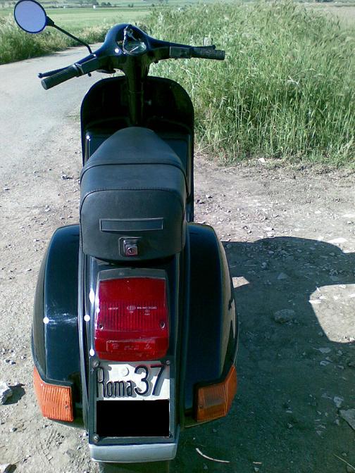

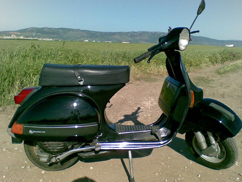

vi presento l'ultima arrivata,vespa 125 px del 78.Una delle prime è in buono stato ma presenta imperfezione nella parte anteriore a causa di un portapacchi che montava.è stata restaurata una quindicina di anni fa ma da allora non è stata mai usata.L'unico problema è che è radiata e necessità di reimmatricolazione.Quindi non so se in queste condizioni posso iscriverla all'FMI.Ma a restaurarla non ci penso perchè credo che sia in buone condizioni.Ho visto all'interno che il suo colore originale era un rosso,ma è stata riverniciata nera.Quindi vi chiedo se la facevano anche nera..e una foto del rosso della px o magari di una stessa vespa rossa.

C'era il Nero 9000M, ma non so se sia quel nero li..cmq era nero!
Per quanto ne so io, il bordo scudo è di alluminio e non nero o di plastica.
Il coprivolano in colore alluminio, le leve non sono le sue...poi non vedo altro..a parte quei profili sui cofani di plastica che non mi sono mai piaciuti e non so nemmeno se siano originali!

eppure il rosso è presente in ogni punto anche sotto la centralina nel vano porta ruota di scorta.Oggi ne ho vista una di un rosso simile al mio..........ma la cosa strana è che togliendo il portapacchi posteriore è uscito il bianco come si può notare in foto,allora mi chiedo se può essere il fondo o il suo colore.Ma è stranissimo perchè il bianco non compare a nessun altra parte mentre noto del rosso anche vicino alle molle che permettono di chiudere le sacche laterali.ora ricordo è un rosso molto simile al fondo usato in alcuni modelli vespa.per il resto mi sembra un mistero!

Secondo me la tua è biancospino e non rossa! .il fondo deve essere grigio per quanto ne so io..

Non del modello: leve, cresta parafango (la tua è dell' Arcobaleno), copriventole nero, bordoscudo nero.
La sella, se ha il telaio a molle, va bene anche se è stata (99%) ricoperta ma manca il gancio portaborse.
Le bande parascocche erano un optional, FMI potrebbe rompere le scatole, la leva della miscela mi sembra un pò troppo lunghetta, magari un cm in meno........
Il nero, in teoria, è dal 1980, però è previsto nelle colorazioni per P125X quindi ci può stare.

si,la sella è nuova e non rifatta ed è a molle.io vorrei fare così:
vernicio grigio alluminio sia i cerchi che sono rovinati,il mozzo per bene coprendo il parafano,e il copriventola (anche se non si vede sopra risulta rovinato ma non si vede).Cambio le leve , la scritta e i copri mozzi cromati.Per quanto riguarda le bande laterali ho paura che si rovinano le sacche perchè credo che sono incollate.Do una lucidata al cavalletto e ci metto i tappi nuovi.Per il bordoscudo questo è nero in plastica ma rigido e sicuramente è stato montato con l'apposito attrezzo.Quindi perchè ci sono quei due bolli sullo scudo..........tolgo il bordoscudo,nasello e scritte,rivernicio con bomboletta preparata di un nero simile (spero di trovarlo al colorificio portando una sacca) lo scudo.rimonto un bordoscudo in plastica ad incastro perchè non ho trovato nessuno che mi possa mettere quello in alluminio nei paraggi e visto che non posso girarci perchè da reimmatricolare devo accontentarmi(già l'ho montato sulla special ed è molto simile).credo che uscirà un bel lavoro e potrò inscriverla all'fmi.ke ne dite? ps:quale è la cresta del modello?per l'antirombo sulle pedane non ci sono problemi con l'fmi.secondo voi vale la pena di smontarla e riverniciarla magari azzurro metallizzato?

La cresta è più piccola e affusolata, in alluminio, e a due fermi a molletta per il fissaggio, quella montata adesso è più larga, in plastica, è per il fissaggio ci dovrebbero essere due vitine.
L'antirombo purtroppo te lo tieni così, a meno che non vuoi rifare tutta la Vespa ma io direi che non ne vale la pena, è in ottime condizioni.
