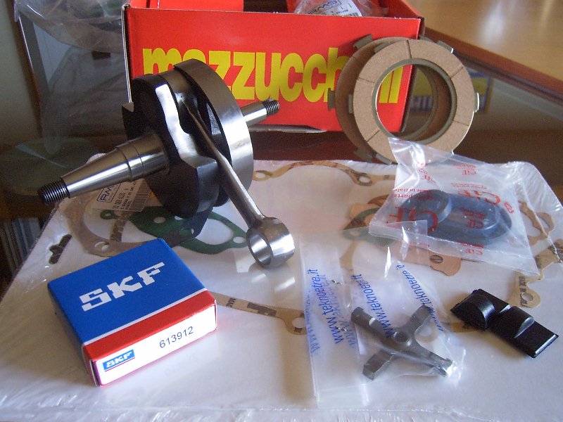

sto facendo il blocco ad un tizio che conosco, su un px200 a disco
siccome il motore aveva il cono lato frizione rotto, ho approfittato per proporre la seguente configurazione:
cilindro px200 rettificato, con scarico allargato e alzato 1mm
basetta da 1,5mm
albero mazzucchelli corsa 60
frizione px200 vecchio tipo con anello saldato
rapportatura originale
carburatore per ora SI24/24
marmitta leovince/polini
ecco una panoramica dei pezzi appena arrivati
penso di montare a breve il tutto
non abbiamo optato per cilindri esagerati, semplicemente sperimentiamo l'affidabilità del GT piaggio abbinata ad un albero corsa maggiorata di 3mm rispetto all'originale, ciò conferisce più coppia ed una cilindrata effettiva di 210cc, inoltre con la basetta che compensa la corsa maggiorata si ha un incremento maggiore di prestazioni e di allungo dovuto alla contemporanea rifasatura del cilindro

ma ordini tutto su internet?

sul gt 200 originale si ci può lavorare un bel pò vero?

Bella bella...mi piace come cfg..E di una rapportatura un pò più lunga dell'originale che ne diresti
Inserito il - 20/05/2009 : 19:45:41  Mostra Profilo Invia a vespa_90 un Messaggio Privato
naaaaa si va a spendere troppo, già io ero partito col mettere su un 28 e volano da 1,8kg, si va troppo fuori budget (ora siamo proprio al pelo)

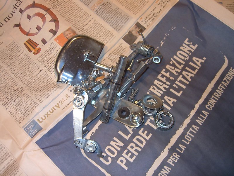

tra l'altro ho ritirato prima tutta la roba dalla zincatura e ho messo la parte proprio tutti i pezzi di questo bel motorello, belli luccicanti

Inserito il - 20/05/2009 : 21:00:31  Mostra Profilo Invia a vespahp93 un Messaggio Privato
cavolo....mi fate venire voglia di large....
Malossi..impenno e vo nei fossi..pinasco impenno ma non casco.
