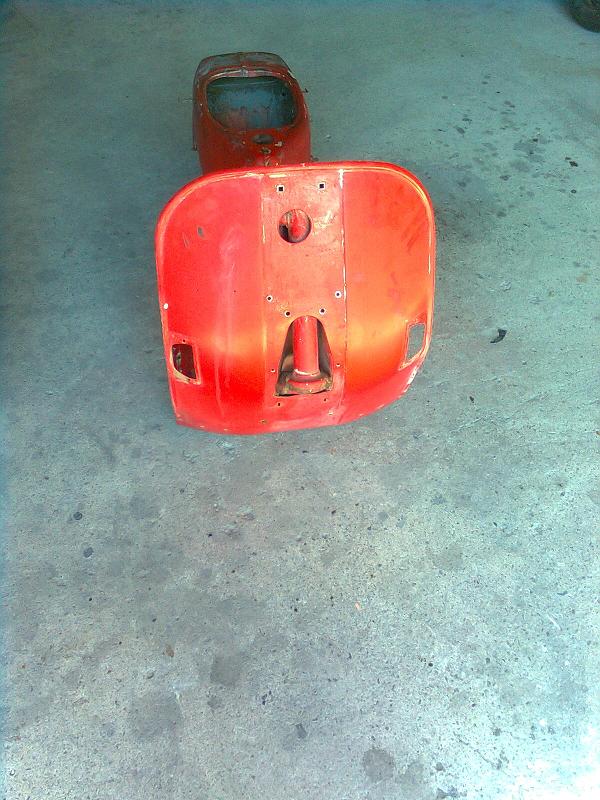

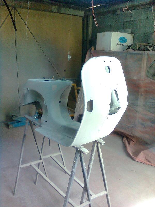

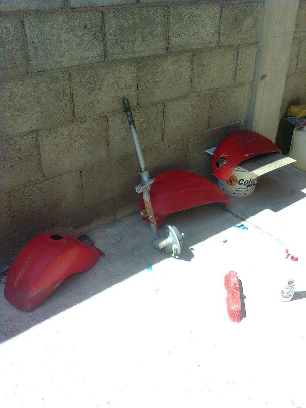

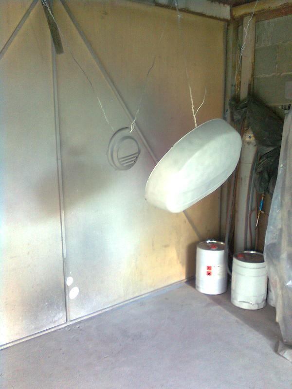

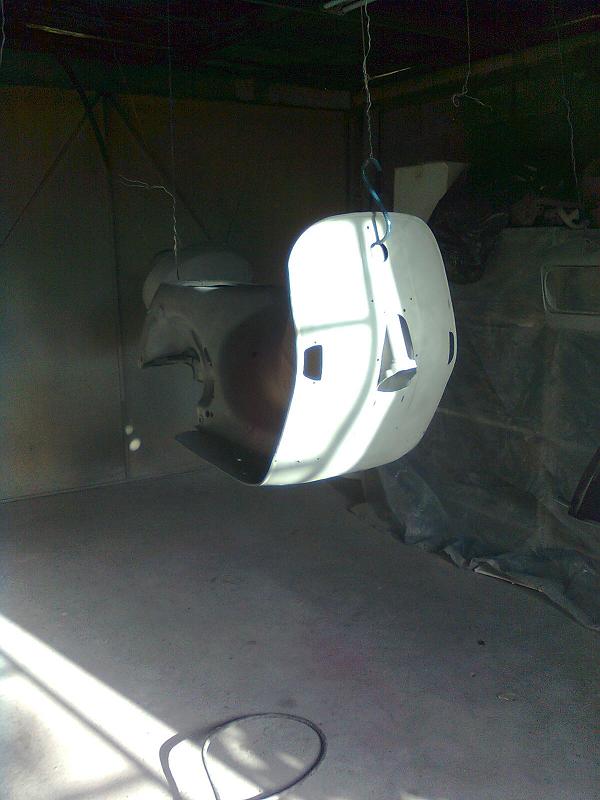

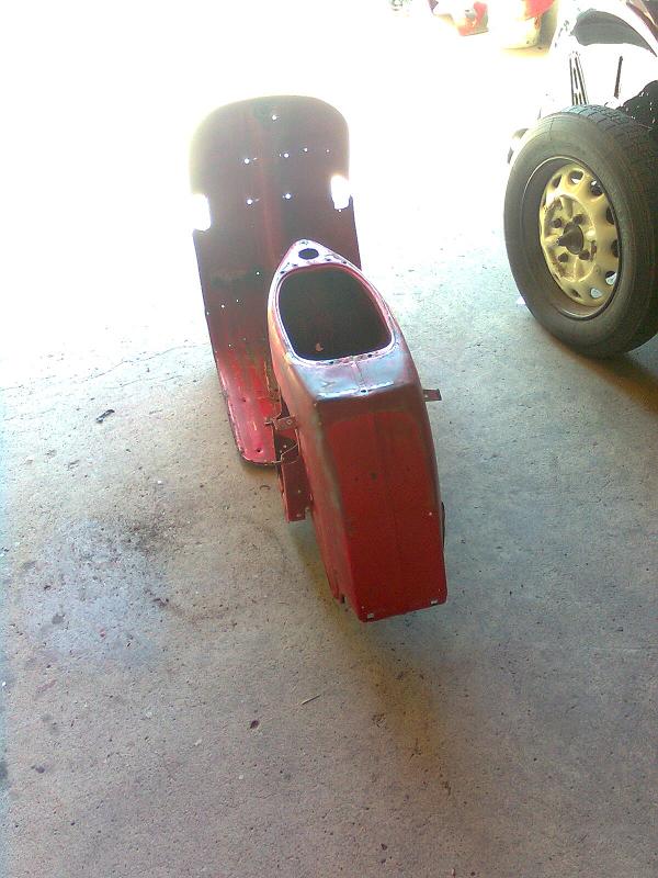

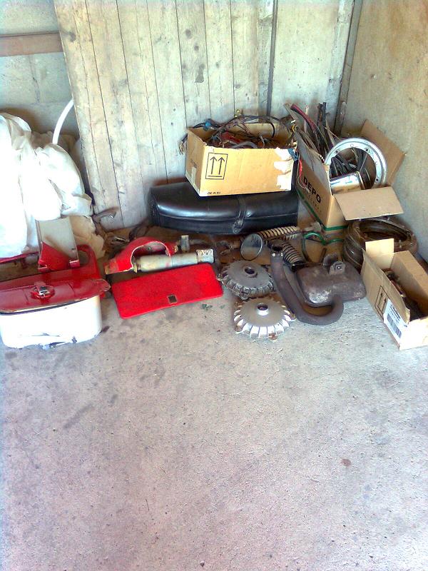

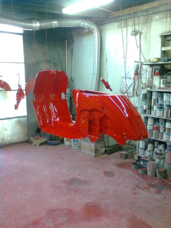

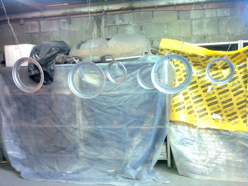

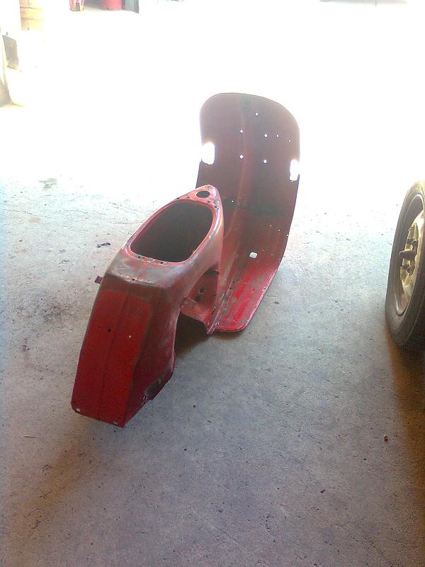

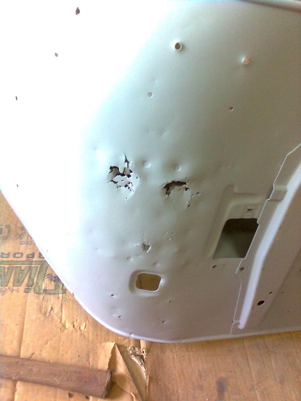

ve la ricordate? Bè finalmente i lavori cominciano Smontaggio
 96,37 KB
 91,03 KB
 76,84 KB
 104,07 KB
 63,25 KB
 67,4 KB

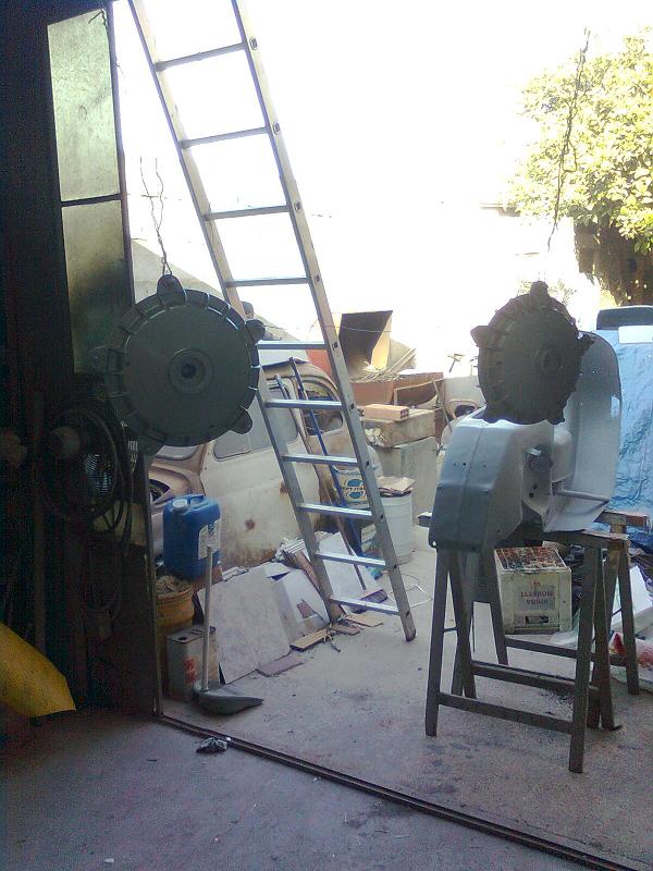

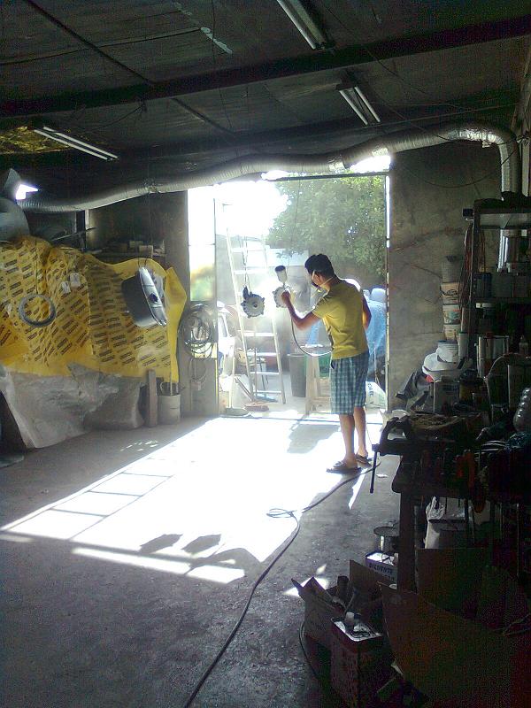

sabbiatura
 54,54 KB
 53,96 KB
 45,72 KB

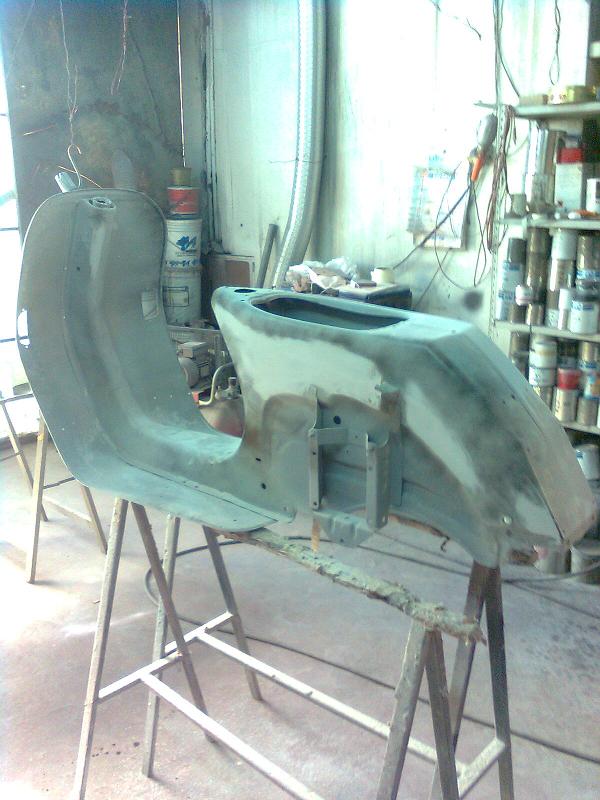

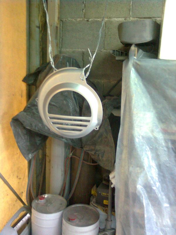

prymer
 93,49 KB
pezzi in alluminio verniciati
 67,38 KB
 94,9 KB
 86,48 KB
fondo
 67,95 KB
 76,79 KB

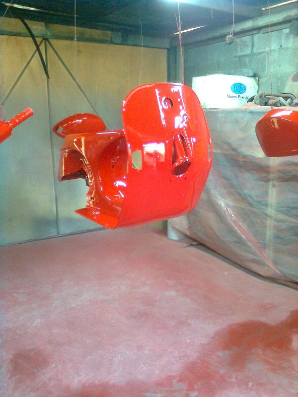

verniciatura in rosso corsa 806
 68,95 KB
 82,26 KB
per ora sono arrivato qua... |

Inserito il - 30/08/2010 : 21:44:06

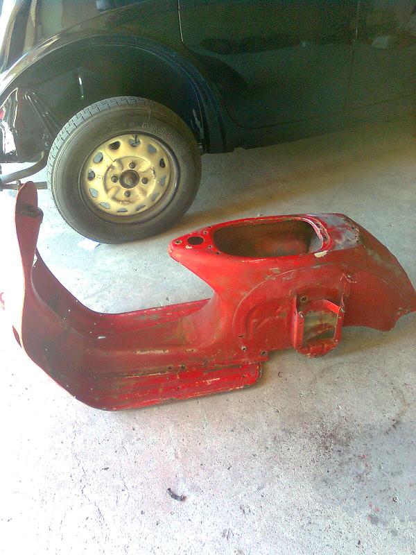

lavoro direi venuto bene!!!!! per il buco sotto al cannotto sterzo hai fatto da te??
hai una predilezione per il rosso vero??? |
Regione: Sardegna
Prov.: Cagliari
Città: Serdiana
8328 Messaggi |
Inserito il - 30/08/2010 : 23:27:48
si, non ho fatto molte foto, anche perchè la lamiera era messa molto bene... Si il rosso è il mio colore preferito... Questo però pensavo che fosse un rosso acceso, invece tende molto all'arancio... |

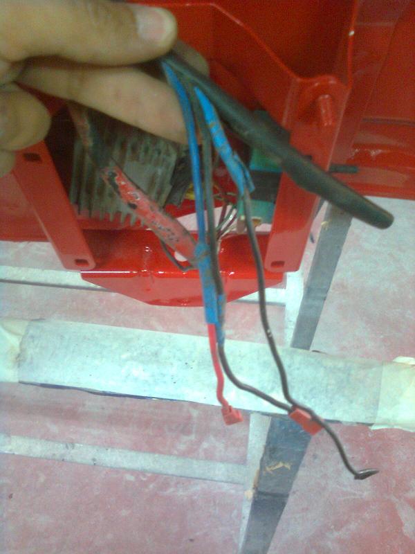

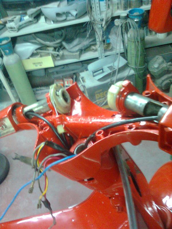

sapete dove vanno questi 3 fili?
 66,15 KB

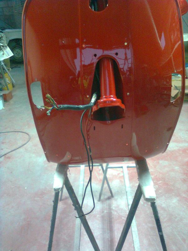

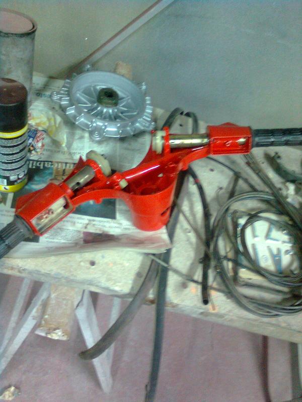

montaggio sterzo
 73,62 KB |

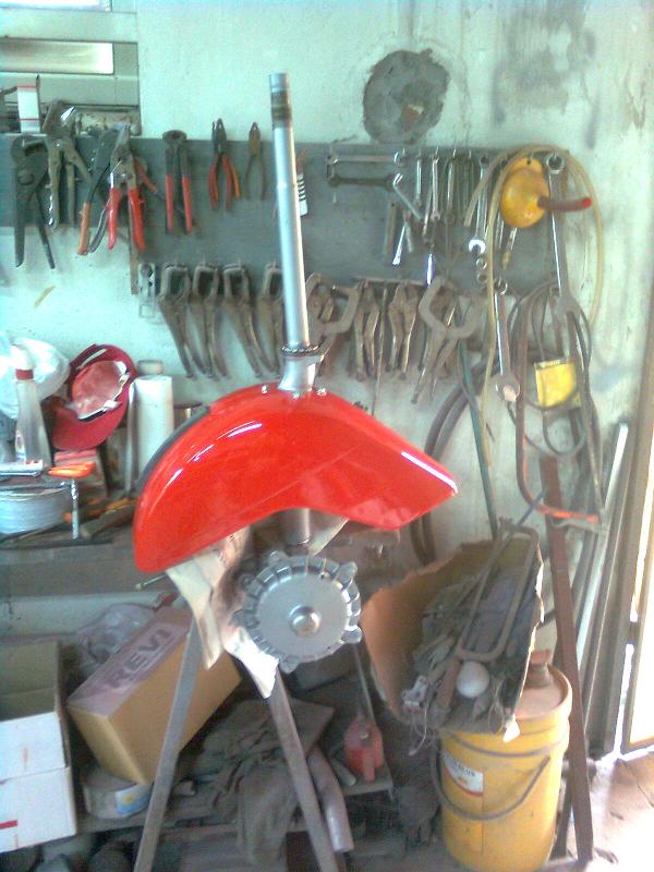

bella dj! il px non è tra le mie preferite, ma questami piace!! scusa se ti rompo le pa..e ma potresti dirmi come hai tolto il parapolvere della forcella? |
chi "vespa" mangia le mele http://www.facebook.com/VespaClubDallecollinealmare
Regione: Sardegna
Prov.: Cagliari
Città: Serdiana
8328 Messaggi |
Inserito il - 31/08/2010 : 20:38:18
intendi il piattello dove ci sono le ganasce? Se si, basta togliere le ganasce, il paraolio, un seeger e una rondella paeticolare (ocho a non perderla)... Tiri e viene via, attento all'OR quando sfili il piattello... |

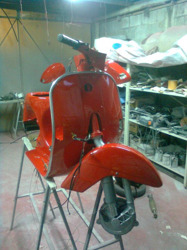

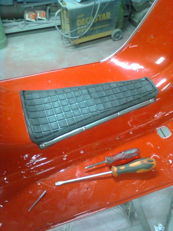

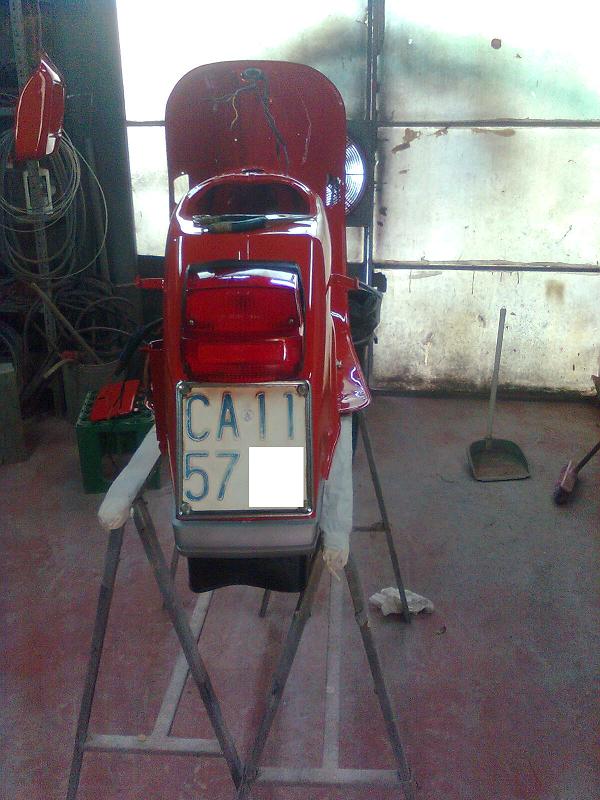

Inserito il - 01/09/2010 : 20:33:21
forcella finita
 81,29 KB
bordoscudo, forcella e sterzo montati
 79,48 KB
cavi e guaine
 88,83 KB
tappetino centrale
 84,6 KB
fanale, targa e parafango
 82,02 KB

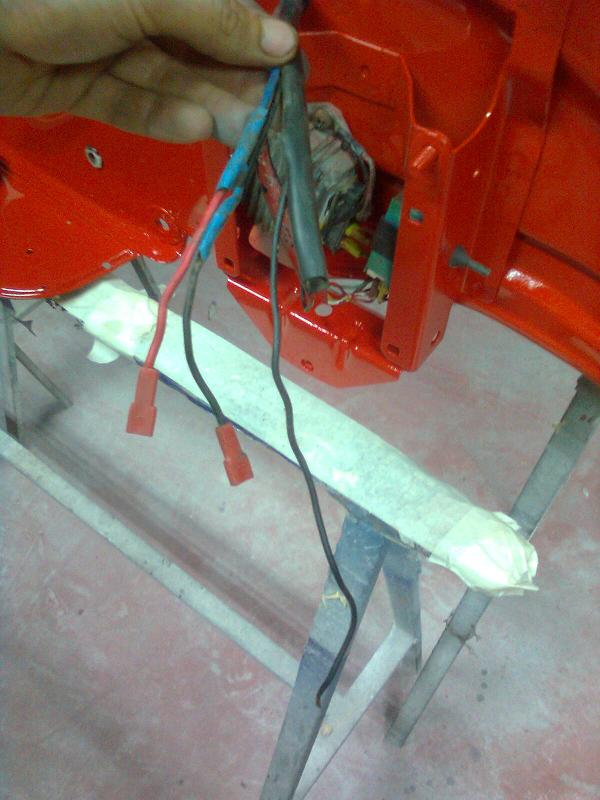

allora per questi cavi nulla?
 62,24 KB |

Inserito il - 01/09/2010 : 21:06:33
potrebbero essere anche i cavi della batteria, per caso il tuo regolatore di tensione è a 5 fili? se hai quel regolatore i fili li ha collegati tutti?
Regione: Sardegna
Prov.: Cagliari
Città: Serdiana
8328 Messaggi |
Inserito il - 01/09/2010 : 21:26:19
no, il mio impianto non ha la batteria e il regolatore ha solo 3 buchi... |

| non è che per caso hai preso l'impianto per l'arcobaleno elestart? me ne sanno tanto di fili per la batteria... |

l'impianto è quello che aveva questa vespa, è il suo... Ma a quanto vedo sono state fatte un po' di modifiche... |

p.s. cmq quei cavi il mio amico ce li ha sulla batteria |

Inserito il - 02/09/2010 : 10:10:14
grazie frank, per i cavi ho risolto... Altro non sono che quelli che vanno al motore   |
