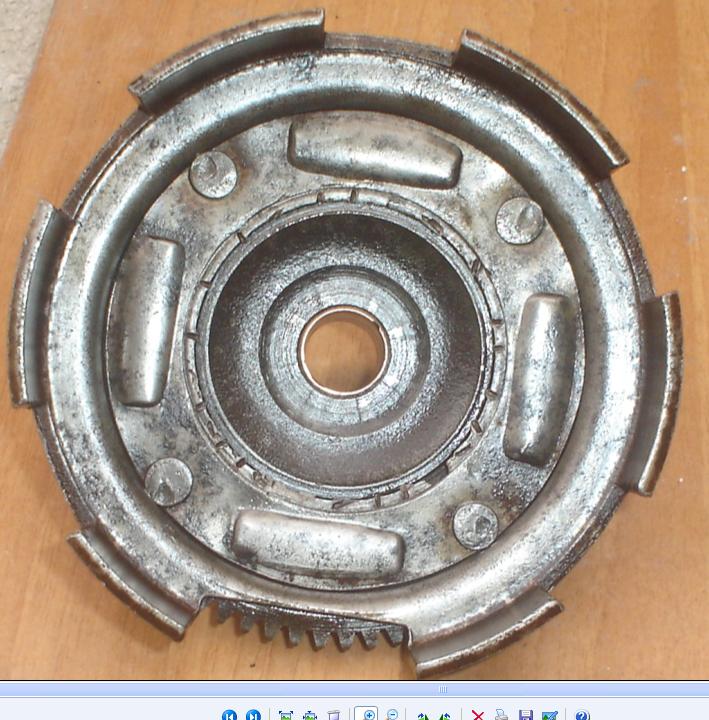

Inserito il - 06/05/2009 : 14:42:22
Secondo voi questa campana usata va bene o è demolita? è una 24/72 credo marca olympia

Inserito il - 07/05/2009 : 09:04:54
ieri sera ho aperto il blocco, a parte i battenti della messa in moto disintegrati, il cuscinetto della campana completamente sballato, mi sembrava tutto a posto...
Smontando il cilindro l'ho misurato col calibro e ho visto che è un 47 mm di diametro, percio è gia un 75. Ottimo, non dovro comprarlo, ora devo vedere di che marca è... e se farlo rettificare.
A breve postero le foto |
