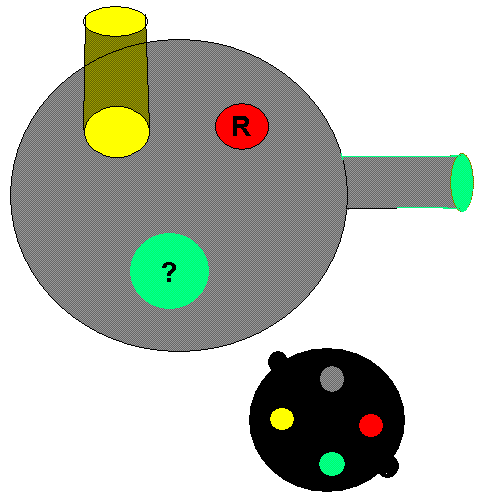

smontando il rubinetto di una vespa 50 anni '60.. ho notato che in qualsiasi posizione lo si ruoti.. pesca sempre dalla riserva!
6,49 KB
come risulta dall'immag., dopo aver smontato il rubinetto.. ho visto che pescano dal serbatoio 3 fori (giallo=pieno; rosso=riserva; verde=collegato direttamente al tubo benzina) e non 2 come credevo...
per questo anche se si chiude il rubinetto (giallo e grigio collegati).. cade sempre benzina nel tubo perchè la pesca dal foro verde ke è direttamente collegato!
manca qualche pezzo a sto rubinetto? perkè ha 3 fori di cui uno sempre collegato col tubo benzina?
cioè, è normale che il foro verde sia collegato anche direttamente al tubo benzina?
si può risolvere?

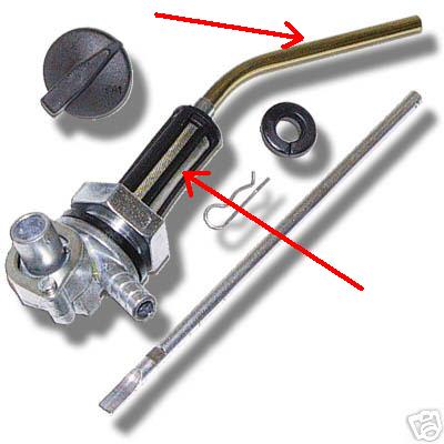

Probabilmente si è rovinato il gommino del rubinetto... cambialo che risolvi, anche se la soluzione migliore sarebbe di smontarlo completamente e revisionarlo tutto; in particolare devi verificare se ci sono questi due tubicini (uno è all'interno del filtro che nel tuo caso dovrebbe essere più sottile):

..la gurnizione rubinetto è ok!
non è proprio presente il filtro benzina come in foto...
il tubo alto che pesca il pieno c'è..
quello della riserva c'è..
ed in + ce ne era un altro che collegava il fondo direttamente al tubo benzina..
per risolvere..ed otturare il terzo buco, quello 'verde', ho usato un rivetto a pressione... x adesso sempra funzionare.....
