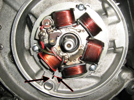

Credo sarà il primo di parecchi messaggi visto che dopo avere aperto i carter e sostituito tutto il possibile, la Vespa si è accesa ma va molto male.
Prima di tutto vorrei sistemare l'anticipo: ho visitato le varie discussioni del forum e ho visto che per il px 125 è necessario un anticipo di 19 gradi
L'unica tacca che ho sulla mia Vespa è quella indicata nella foto.
E' quello il punto di partenza o devo lasciarle così allineate?
E in che senso devo ruotare il piatto statore?
62,26 KB.

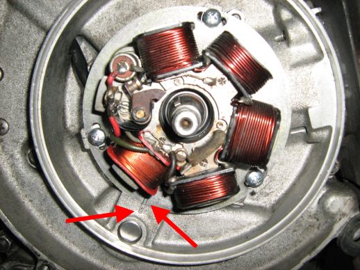

Inserito il - 11/01/2008 : 22:02:42  Mostra Profilo Invia a richiesta cancellazione un Messaggio Privato
il tuo statore si trova sui 21°,per portarlo a 19° gradi lo devi ruotare in senso orario di 2 millimetri,,
calcola che le tacche di riferimento sono poco più di un millimetro..
ti allego la tua stessa immaggine modificata e con le tacche di riferimento annerite per farti più
convinto di come posizionare lo statore..
196,42 KB

haa!!!!! DIMENTICAVO ,,, devi variare l'anticipo solo se hai montato un cilindro elaborato,,come, POLINI,PINASCO,DR,ecc ... in caso contrario se il cilindro e originale piaggio,devi lasciare l'anticipo a 21°, con tacche perfettamente allineate....

se il ciindro e originale 125 o 150 devi lasciare l'anticipo a 21° come prima foto...
se il motore va troppo male controlla l'apertura massima delle puntine platinate che devono essere da 0,30 a 0,40 se non hai lo spessimetro puoi regolarti con la lama di un coltello da cucina,la parte non tagliente
cioè la parte alta,deve entrare tra le puntine con leggera aderenza,,, mà possono essere parecchie cose,,,
anche se hai cambiato tutto,come cuscinetti,paraoli,parastrappi,e hai fatto la cosa giusta,però poi bisogna
regolare un paio di cosette,sempre considerando che il tuo cilindro nom sia spompato e la marmitta non sia intasata devi regolare la carburazione,spesse volte anche una vite non svitata nei giusti numeri di giri.e c'è da perdere la pasienza....
