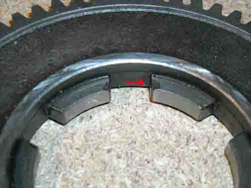

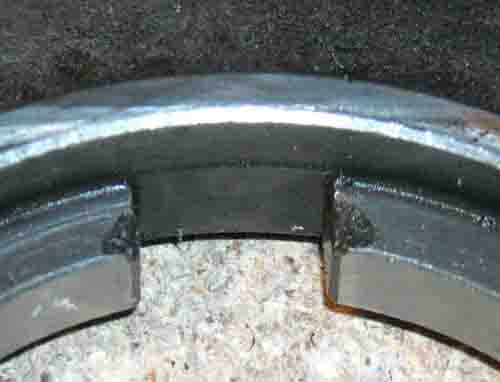

Ciao a tutti,mi chiamo Federico e approfitto di questa discussione per chiedervi un consiglio.Stò rifacendo il motore di una 50 prima serie (3 marce)con crocera a due griffe che sicuramente sostituirò perchè visibilmente usurata.In più però,mi sono accorto che gli spigoli tra le cave guida(...si chiamano così?)degli ingranaggi del cambio sono sbeccati quà e là...è un buon motivo per sostituire anche loro verò?Mi darebbero dei problemi?(Vi allego foto per farmi capire meglio)

la crociera è meglio comprarla originale, ti consiglio vivamente di cambiare anche quell'ingranaggio!! cmq non è molto elegante intromettersi nelle discussioni
