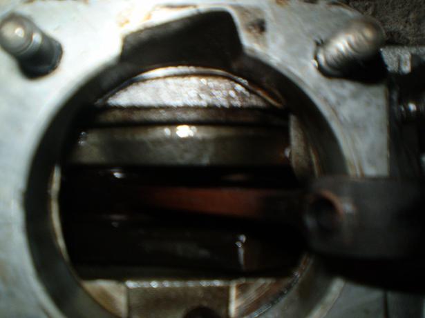

Ok ancora il meccanico non si vede, e i pezzi nemmeno, intanto ho pulito il blocco e smontato il gt, posto le foto:
55,29 KB
63,47 KB
é stato l'olio minerale a sporcare così i travasi? Utilizzando il TTS andrà via lo sporco?

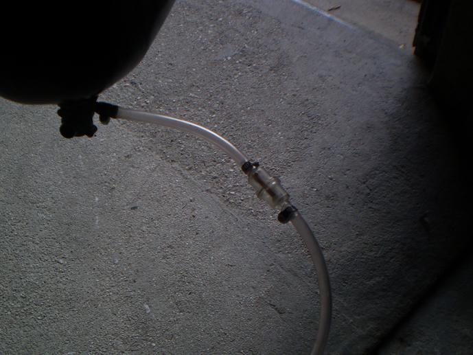

Ho comprato il filtro per la benzina, quello di diametro 6mm, è vero che fa diminuire le prestazioni?

Ciao, allora i depositi scuri sui travasi e sulle spalle dell'albero sono dovuti quasi sicuramente all'olio di qualità scadente. Non dovrebbero esserci problemi particolari, cmq se vuoi un consiglio per i primi pieni fai la miscela usando benzina Shell V-Power insieme al TTS. Grazie agli additivi detergenti presenti in questa benzina si ha una efficace azione pulente

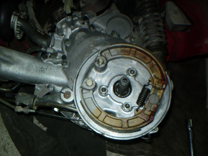

Più che dei travasi, però, io mi preoccuperei di quelle macchie scure presenti sulle ganasce del tamburo: non sarà olio per caso!? Perchè se è finita anche solo qualche goccia di olio sulla superficie delle ganasce, stai tranquillo che il freno posteriore non funzionerà più. Io, visto che costano pochi euro, per sicurezza le cambierei
Riguardo al filtro...è uguale a quello che ho io sull'M1..puoi andare tranquillo

Riguardo le ganasce me lo hanno detto in molti che sono da cambiare! Provvederò il prima possibile, dato che il ricambista vicino casa è un "truffatore" devo andare un pò lontano. Comunque se ti riperisci alle macchie rosse sono vernice

Io vedo delle macchie marroni, non rosse...ma come farebbe della vernice a esser finita sulle ganasce??? Fai una cosa sicura, cambiale va...con meno di 10 euro te la cavi, è una questione di sicurezza

X le ganasce: la vernice non c'è finita per caso!!! le volevo fare rosso Abarth, però dopo aver fatto un pezzetto mi sono reso conto che era una ca@@ata!! adesso le ricompro.

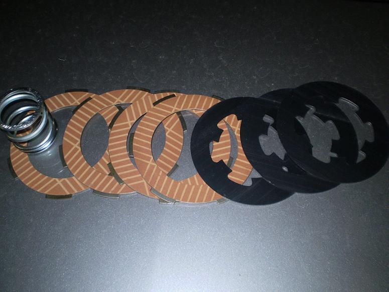

Complimenti a Carlo sempre preciso nei consigli,mi intrometto perchè c'è una cosa che mi puzza....la frizione in carbonio.....io chiederei informazioni precise al meccanico,
1-quanto costa
2-quanto costa
3-marca o fornitore?
altre caratteristiche?
se la monti tu nessun problema perchè la vedi e capisci cos'è,se te la fai montare senza vederla.....potrei aver detto una cavolata,magari vi conoscete bene,dal poco che ho letto mi è venuta in mente sta cosa

Costa 30 euro, la marca non la sò, ma ha detto che dura molto di più. La frizzione me la viene a montare a casa così vedo tutti i passaggi.

Allora come prezzo è accettabile,nel senso che l'ultima frizione malossi che avevo comprato 2 anni fa mi era costata 25 euro,4 dischi in sughero,3 in acciaio e molla rinforzata compresi.Quindi non è un modo per scucirti soldi extra e questo è l'importante,se poi e' davvero in carbonio mi piacerebbe vedere una foto

IN poche parole a posto dei quadrati in sughero cè il carbonio, vi confesso che sono curioso anche io

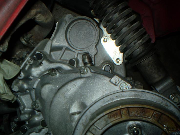

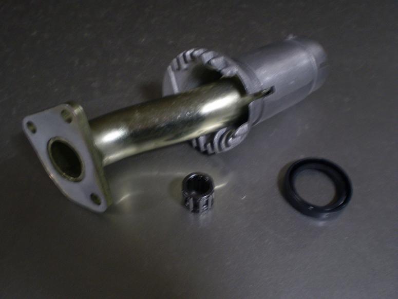

comunque, detto fatto, oggi pomeriggio, mi ha portato tutto(tranne il cilindro perchè ha detto che lo deve provare),intanto posto qualche foto:
70,12 KB
Finalmente l'attesissima frizione, anche se è diversa da come me l'aspettavo. la marca è Newfren.

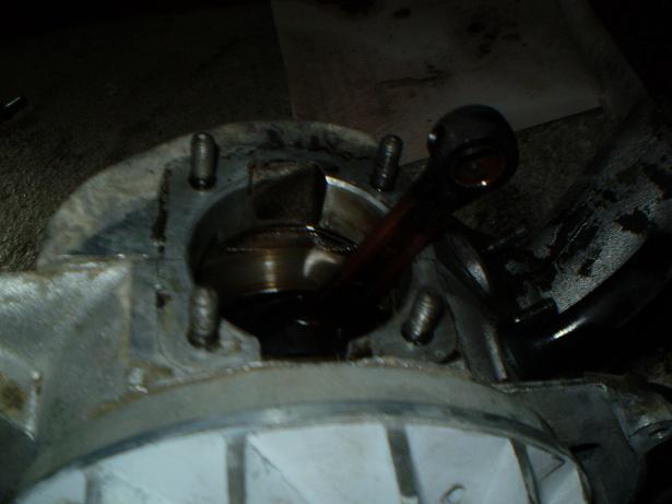

Il collettore è quello giusto? perchè l'imboccatura sul carter è ovale... Dove và messo quel paraolio, sotto al pignone?
