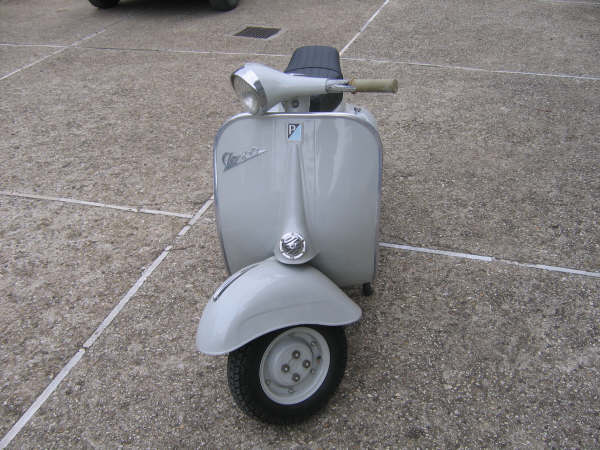

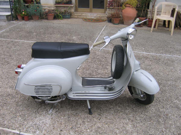

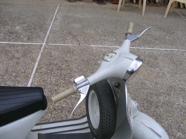

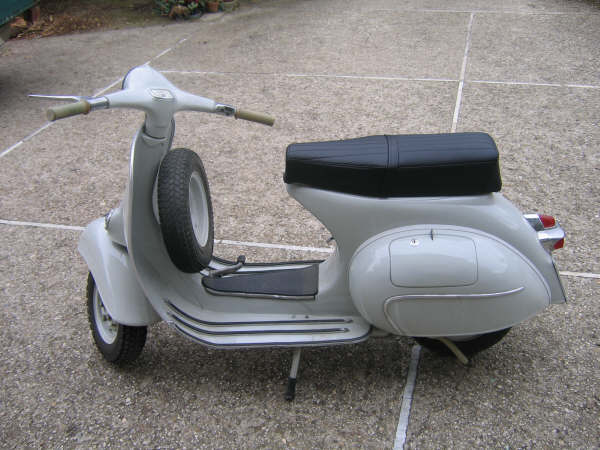

Ciao a tutti, vi mando delle foto della mia VNB4T appena comprata, già restaurata. Metto queste foto perchè credo che il restauro non sia stato fatto in modo impeccabile e siccome credo nella vostra precisione e nei vostri lavori minuziosi fatti alla perfezione, vorrei dei consigli su come migliorare il restauro e se mancano dei particolari!!!
Grazie....

la sella fa schifo
ilovespa
Città: Torri di Quartesolo
718 Messaggi
Inserito il - 16/04/2009 : 02:13:33  Mostra Profilo Invia a ilovespa un Messaggio Privato
la marmitta pure! il campanello è storto!

tonysubwoofer ha scritto:
la sella fa schifo
quoto in pieno la sella e' da cambiare.

La marmitta è da sostituire, anche perchè è stata saldata e quello che vedete è un tubo di plastica messo per evitare che l'olio sporcasse il cerchio. La sella è stata rifatta sul telaio originale ma in un modo pessimo, sapete da chi posso farla rifare? Il campanello ho provato a metterlo dritto, ma se lo giro non combaciano i fori, è possibile che non sia il suo originale?
Altra cosa, mi sapete dire se il cavalletto va in tinta o cromato?credo che lo stesso valga anche per il copri volano, perchè sono stati verniciati del colore della vespa! Il pedale del freno post. in alcuni punti è sporco di vernice come posso rimediare!!!
Grazie e accetto con piacere le vostre critiche......per la mia vespa questo ed altro!!!

il cavaletto è zincato e il coprivolano è in 983 alluminio.

la dicitura vespa nell'anteriore mi sembra color alluminio , in verità era blu

fai qualche foto di qualche particolare ad esempio del cicalino ed altro cosi ti possiamo dire

al momento sono in possesso solo di queste foto, in questo fine settimana provvederò! Per quanto riguarda gli ammortizzatori, sono già smontati dal telaio, volevo sapere se posso togliere le due molle senz'alcun problema! La ghiera del faro è un pò sbiadita sopra, devo farla cromare?
Inserito il - 17/04/2009 : 15:31:59  Mostra Profilo  Visita l'Homepage di poeta  Clicca per vedere l'indirizzo MSN di poeta Invia a poeta un Messaggio Privato
Monosella e portapacco con bulloneria nuova....coprivolano ALLUMINIO CERCHI e non in tinta!
Cavalletto zincato nuovo (sembra in tinta), qualcosa non mi convince della molla sospensione...la marmitta....manca di specchi retrovisori, comprare stafa apposita venduta da p4scoli, per doppio specchio Dx e Sx, montare specchi marca SPM in cromo sono molto meglio dei PARIMOR CUPPINI.
Ci vuole poi pure il cuscino e una bella gnocca sopra.

Grazie Poeta, sei sempre preciso. Per il portapacco devo smontare il perno ferma sella?

Scusami poeta, ma ho qualche perplessità!! Come hai letto ho comprato la vespa già così, come posso trovare lo stesso colore della vespa per il portapacchi? la molla dell'ammortizzatore deve essere cromata?la mia è in tinta. Come posso portare a nuovo la parte tra il manubrio e le manopole?

n credo che il portapacchi fosse in tinta...compralo e vernicialo col colore della vespa che è originale...senti eventualmente chi te l'ha venduta no?

scusate, ma ho neccesità di un aiuto. Sto portando a sabbiare il copricvolano e la cuffia copri cilindro che è in metallo. vorrei chiedere se faccio bene a sabbiare la cuffia e dopo qual'è il suo colore?

la molla dell'ammo front va zincata...per la cuffia sul tuo modello non sono sicuro o va verniciata nera opaco o va fosfatata,per la parte tra manubrio e manopole (se intendi la parte in alluminio)va lucidata.
ma su sto modello di sicuro Poeta sarà piu' preciso di mé

la cuffia di sicuro non va del colore della vespa...cosa posso usare per lucidare le parti metalliche?
