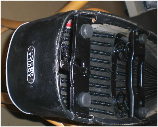

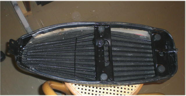

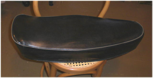

per la sella ecco alcune foto di quella che ho recuperato e risistemato per la mia 50/64
48,21 KB
67,61 KB
92,84 KB
76,96 KB

per quanto riguarda la sella..dovrebbe essere l'originale anche se manca la targhetta aquila made in italy..inoltre volevo chiederti se il bordo di colore grigio..di che materiale è??..a me sembra di plastica dura..dato che facilmente si spacca!!
