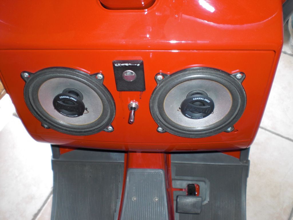

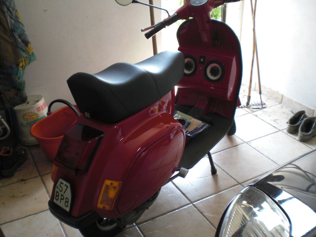

ho appena ultimato il mio impianto....è perfetto, tutto artigianale e ho anche tentato di rientrare sotto il limite del tamarro , al più presto vi farò avere le foto......e non vi dico come si sente, la qualità è veramente ottima, come cassa di risonanza il baule va che è una meraviglia e con l'opportuna aggiunta di quaine sui bordi non si avverte nessena vibrazione o distorsione nel suono....poi con un mio amico abbiamo costruito un bell'amplificatore da 40w rms che rende veramente bene anche ad elevato volume, tanto che si ascolta bene anche viaggiando ai 60kmh

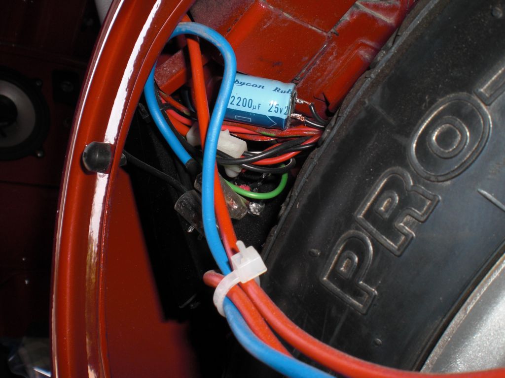

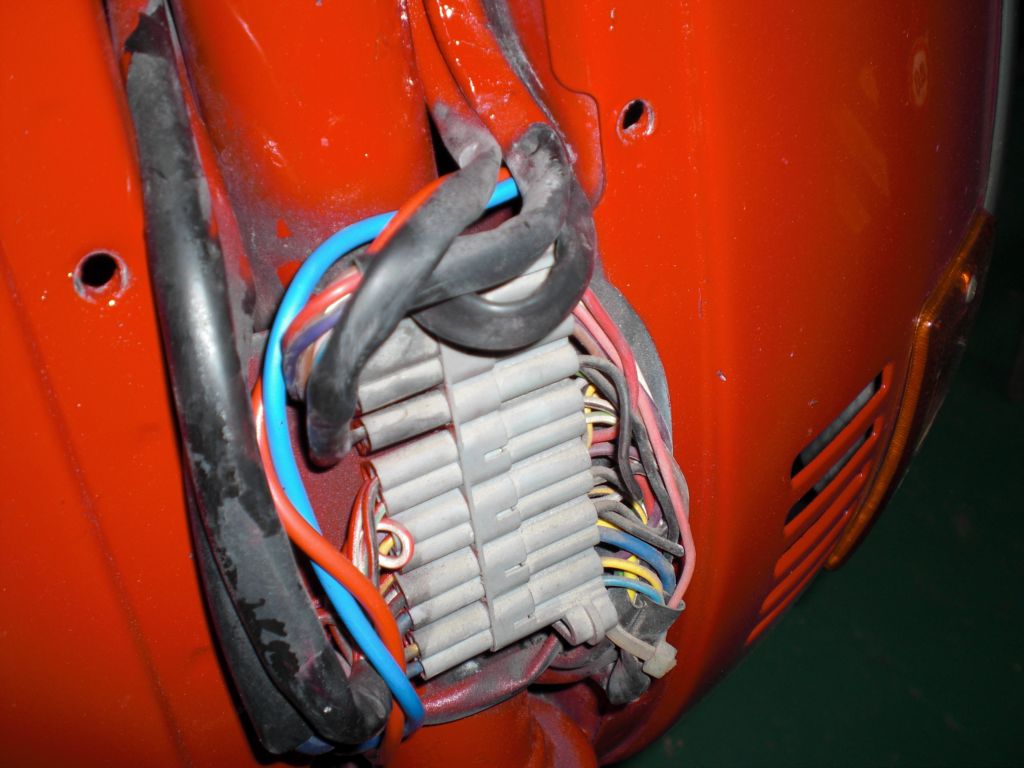

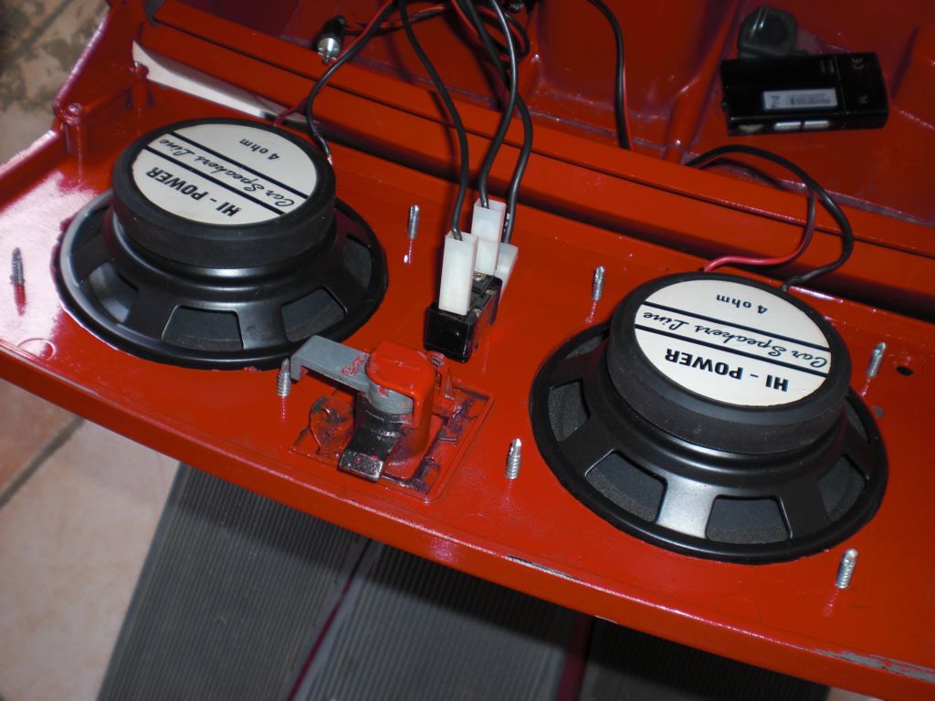

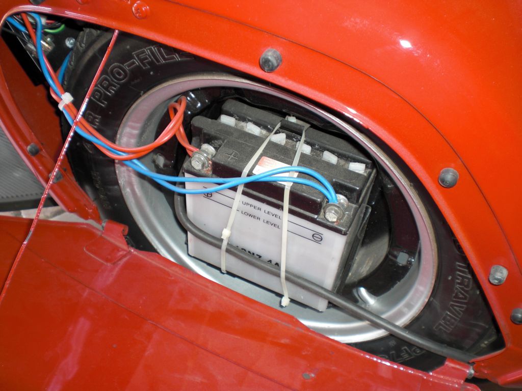

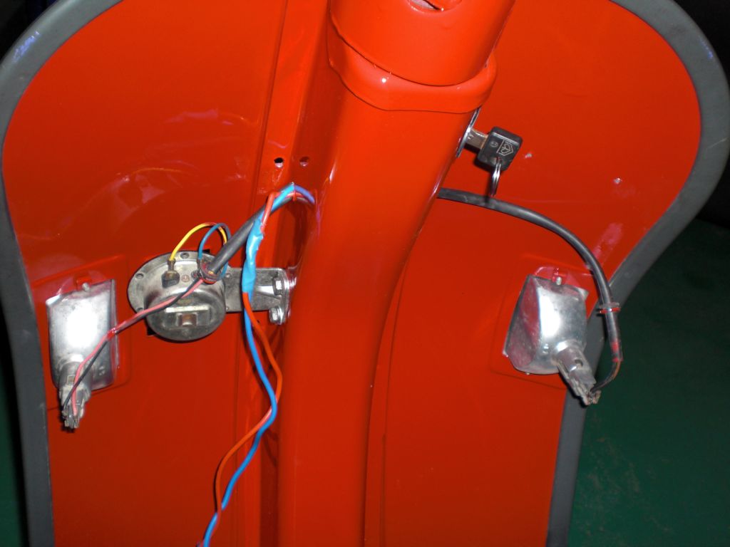

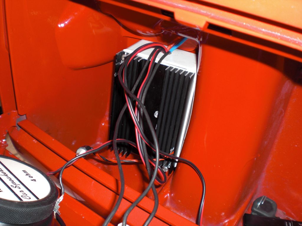

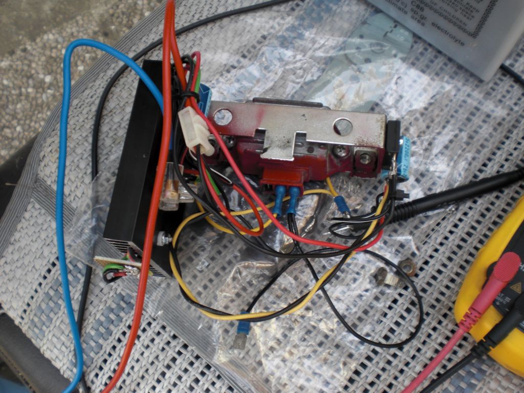

143,56 KBall'interno del bauletto è un amplificatore artigianale costruito con 2 tda 2004 che sfornano 20 watts rms canale, sotto la pancia è invece stato applicato il circuito per alimentare la batteria presente nella prima pagina, composto dai 2 transistor a contatto con un grande dissipatore e a dei grossi condensatori, tutti i fili sono stati fatti passare all'interno del telaio
