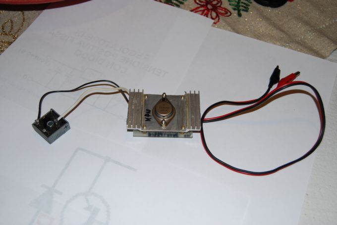

questo schema permette di alimentare una batteria quando avete assemblato l'alimentatore isolatelo in una scatola di plastica, non deve toccare il telaio, la corrente va presa all'uscita dello statore prima del regolatore originale, sul px va bene

non ho capito che significa la parte riguardante lo statore prendere corrente... dove ce li trovi 24 volt in una vespa?

ciao mino, la corrente che esce dallo statore parte quando sei al minimo da 5-6 volt per arrivare accelerando a 30 -40 poi dallo statore (situato dentro la ventola ) passa al regolatore di tensione che lo trasforma in 6- 12 volt a seconda del modello, però esce in corrente continua che per caricare una batteria o alimentare utenze telefonino stereo ecc non va bene, quel congegno che io ho postato serve a trasformare da corrente continua in corrente alternata, (che ci serve per batteria stereo ecc) fino ad un massimo di assorbimento di 10 ampere, l'unico accorgimento e quello di isolare l'apparato dopo la realizzazione dentro una scatolina di plastica onde evitare cortocircuiti a contatto del telaio..........saluti

intando la corrente ke esce dello statore e corrente alternata... cmq x fare una buona cosa ti combri un raddrizatore o ponte diodo oppure un regolatore di tensione cn uscita x caricare la batteria lo colleghi insieme all'uscita dell'regolatore di tensione e a sua volta lo colleghi ad una batteria 12 volt 9 ampere dal bauletto fai partire 2 cavi positivo e negativo e te lo porti nel vano portaoggetti i cavi di alimentazione li colleghi ad un amplificatore di 50 watt e all'amplificatore colleghi un medio o 2 in base le tue necessita e colleghi sempre all'amplificatore un cavo rca/jach quest ultimo lo colleghi all'mp3 ed il gioco è fatto
