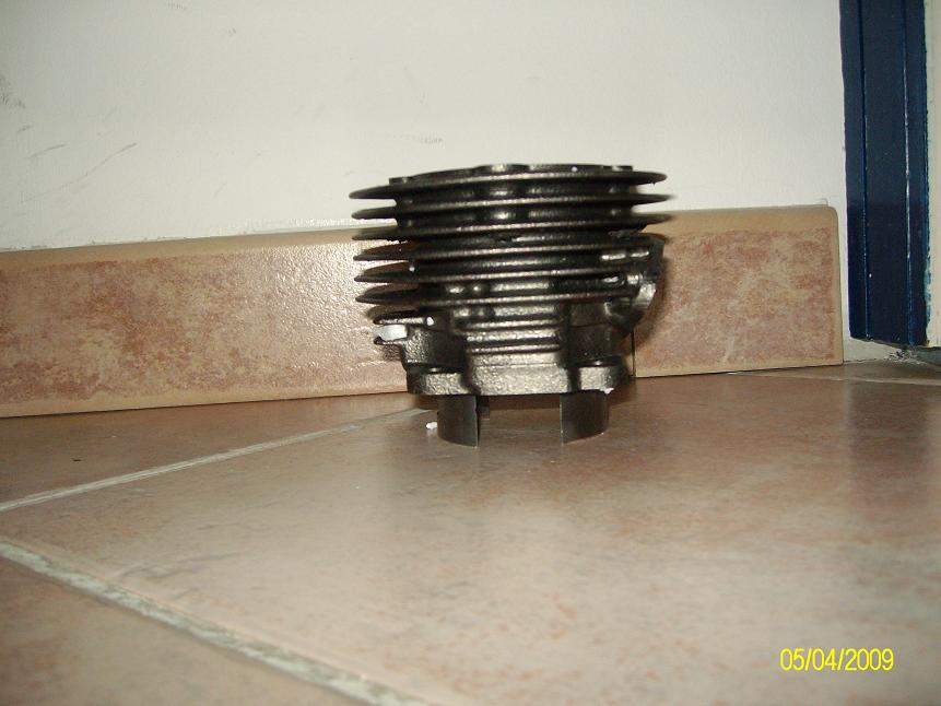

Alla fine quel maledetto rivenditore mi ha tentato con i suoi sconti e ho preso il 57,5 a 89€, però mi ha detto che è un 130cc cuffia bassa? La solita ingoranza sulle cilindrate? Ecco una foto per chiarire ogni dubbio.

Inserito il - 07/04/2009 : 20:58:16  Mostra Profilo Invia a ACvespaDC un Messaggio Privato
è vero che è un 130 cuffia bassa perchè ha lo stesso diametro del 132 malossi solo in corsa 43
vitto93
3438 Messaggi
Inserito il - 07/04/2009 : 21:00:58  Mostra Profilo Invia a vitto93 un Messaggio Privato
Quindi si ottiene una cilindrata di 112?
grandeveget
Vegèta
3998 Messaggi
Inserito il - 07/04/2009 : 22:01:01  Mostra Profilo Invia a grandeveget un Messaggio Privato
non è che quella foto dica molto vitto
comunque sì è 112 e mi fa piacere tu lo abbia preso, così ti godrai un motore più performante dopo i lavori che ti ripagherà della fatica!

Inserito il - 07/04/2009 : 22:03:34  Mostra Profilo Invia a vitto93 un Messaggio Privato
Non si vede se è corsacorta?
Comunque si alla fine per 9€ ho preso il 112, lascierò la polini per ora e poi sempre per quel discorso della ruota di scorta vedrò se cambiarla ma sempre in futuro.
