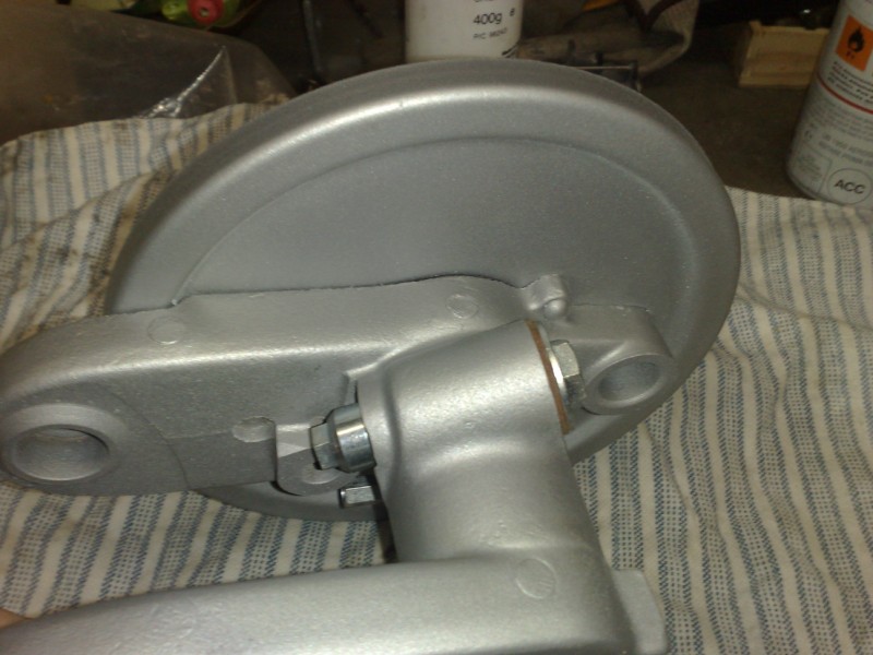

Vi chiedo un consiglio: la parte finale della mia forcella è verniciata in tinta con la carrozzeria (ovvero grigio biacca, vedere foto) però nelle foto "vespa tecnica" noto che è color alluminio. Di che colore la devo fare?
Grazie!
129,92 KB
Città: Laives
89 Messaggi
Inserito il - 19/03/2009 : 22:20:13  Mostra Profilo Invia a n/a un Messaggio Privato
Ciao,
anche io ho una GS 160 pero 2 serie, quando la ho smontata (che era originale) anche da me la forcella era verniciata in tinta con la carrozzeria.
Quindi secondo me originale è verniciata...

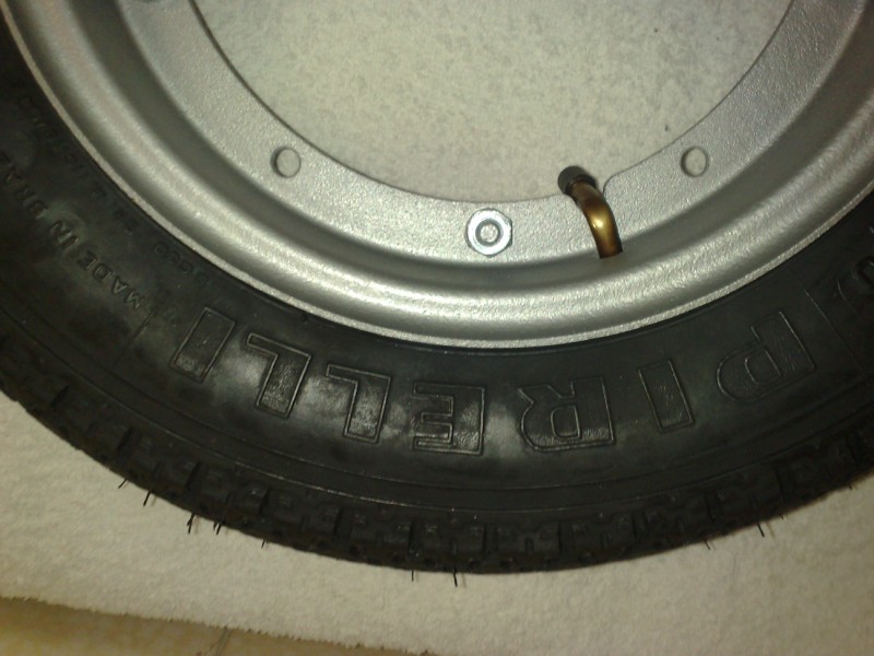

Cominciamo dai cerchi:
questo è un assoluto tocco di storia. Cerchi originali fatti sabbiare e poi verniciati da me con color alluminio nitro. Camera d'aria originale e copertone originale CEAT. E per ultimo, ma non di certo meno importante, bulloni originali da 14 mm fatti Ri-zincare presso la ditta dove lavoro. Cosa ne dite? Ovviamente queta sarà la ruota di scorta anche perchè il copertone è piuttosto usurato. Cosa ne dite?
87 KB
Mentre per le ruote che andranno a correre sull'asfalto ho optato per questa scelta di gomme. Anche qui i dadi ovviamente sono sempre da 14
114,52 KB

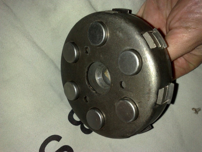

Queta è la frizione revisionata!
162,72 KB

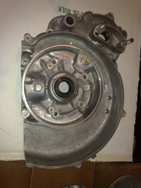

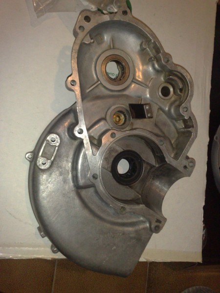

i due carter motore puliti!
78,78 KB
84,97 KB
Ed ecco il motore pronto per la chiusurta!

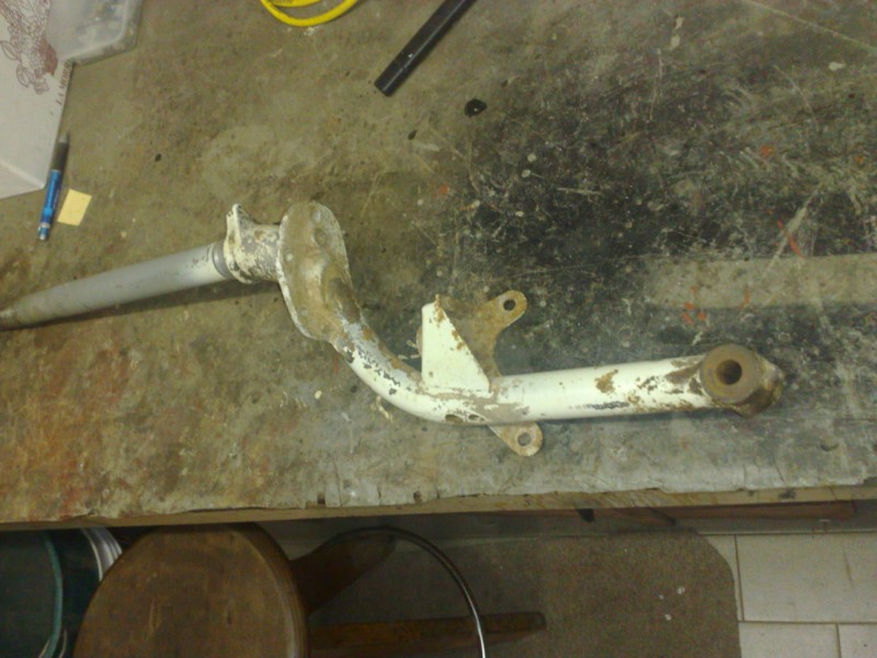

Mi stavo quasi dimenticando...
Mi sapete dire di che colore deve essere fatto questo carter??
Sembra che sia grigio...ma non si capisce bene....
