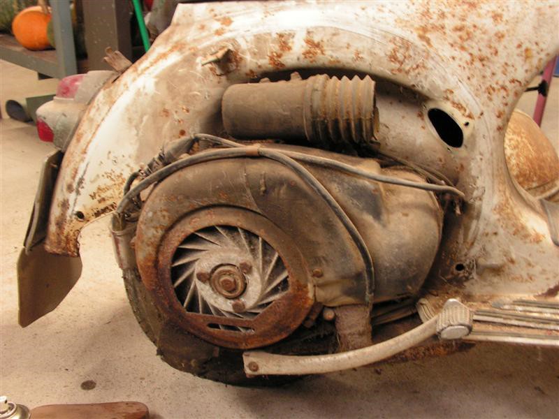

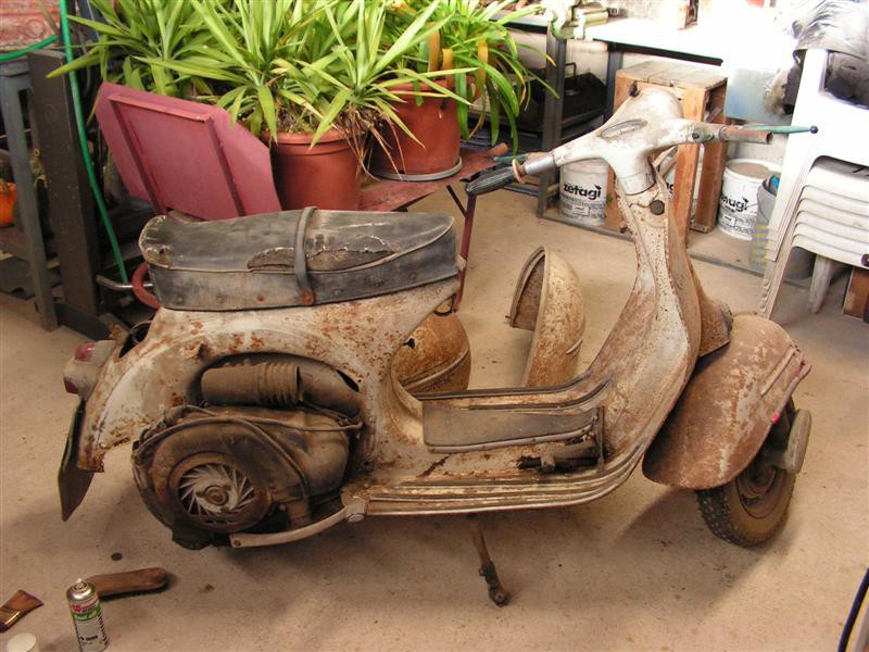

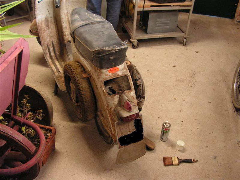

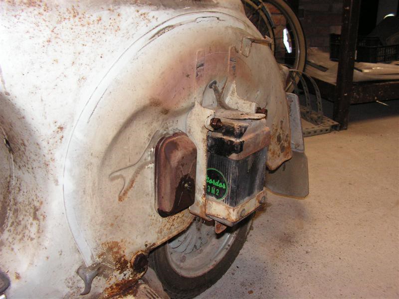

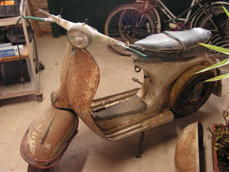

Salve a tutti ragazzi, mi chiamo Giacomo, e da poco tempo ho cominciato il restauro di una 160 GS del 1962, appartenuta a mio zio e che si trovava nella vecchia rimessa di mia nonna da oltre quanrant'anni. Le condizioni del mezzo le vedete nelle foto sottostanti...
Il lavoro è lungo ma sono sicuro che con il vostro aiuto questa tornerà a correre!
Ecco le foto!
133,16 KB
115,8 KB
Poi mi confermate che la parte finale della forcella anteriore è in tinta con la carrozzeria nel mio GS? Il colore carrozzeria è il grigio biacca su fondo nocciola, quinidi devo fare anche la parte finale della forcella dello stesso colore, vero??
106,78 KB
124,82 KB
105,57 KB
Cosa ne dite?
L'amico ilovespa ha fatto la fisura al pra per me e la risulta calcellata d'ufficio.
Avendo solo nulero di telaio e targa mi hanno detto fare denucia di smarrimento del libretto e poi, una volta restaurata, iscriverla all'FMI e probabilmente potro' riutilizzare la terga originale! Sapete dirmi cotesemente se la procedura è corretta??
La è ora smontata.

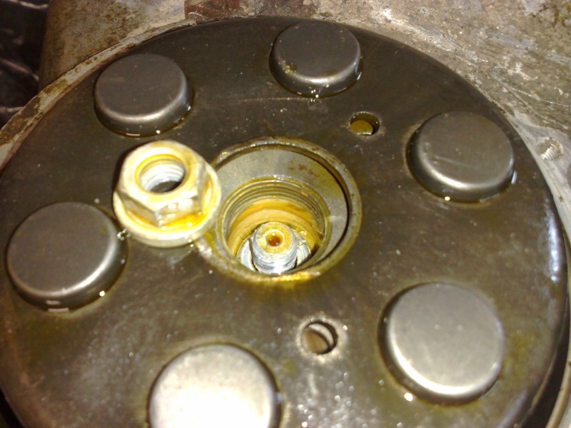

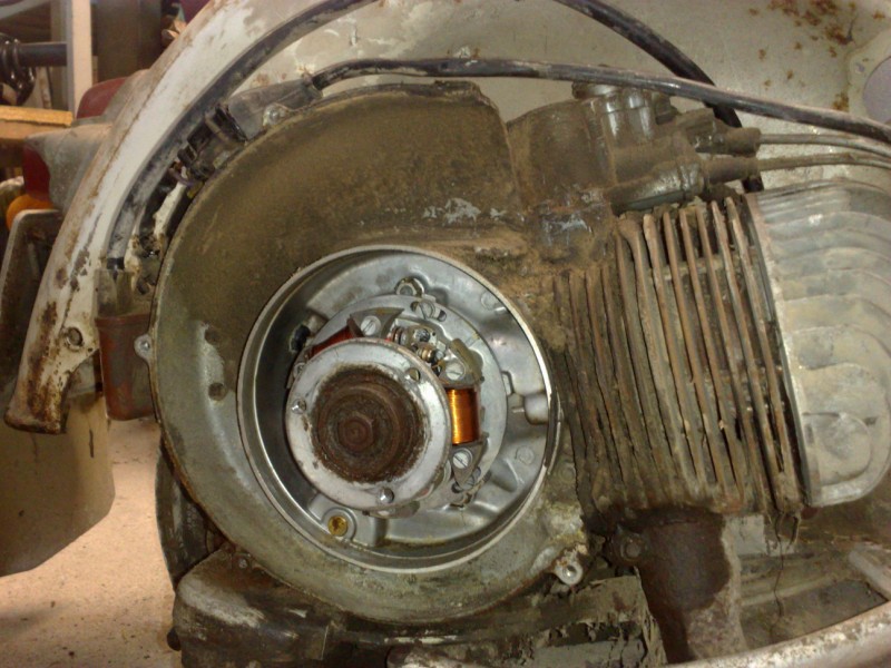

Non riesco ad aprire il motore in due punti: dalla parte del volano (immagino ci voglia l'estrattore). Non riesco a togliere la base del volano, quella su cui viene fissato lo stesso...
157,8 KB
e nemmeno dalla parte della frizione. Come devo fare??
129,19 KB

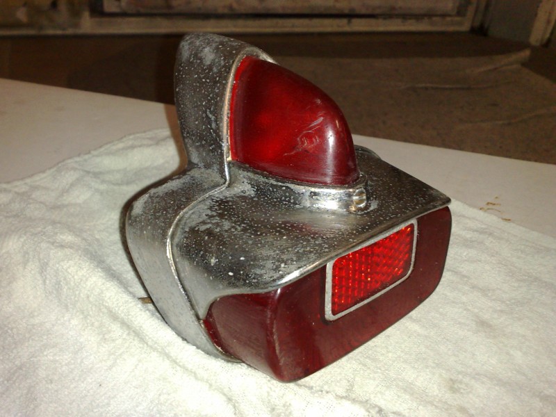

Durante questi mesi intanto ho restaurato qualche pezzo qua e la della ...

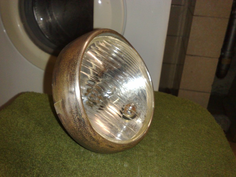

Questi sono il fanalino anteriore e posteriore (che sinceramente avevo pensato di ricromare, vista l'usura). Voi che ne dite?
135,17 KB
124,38 KB

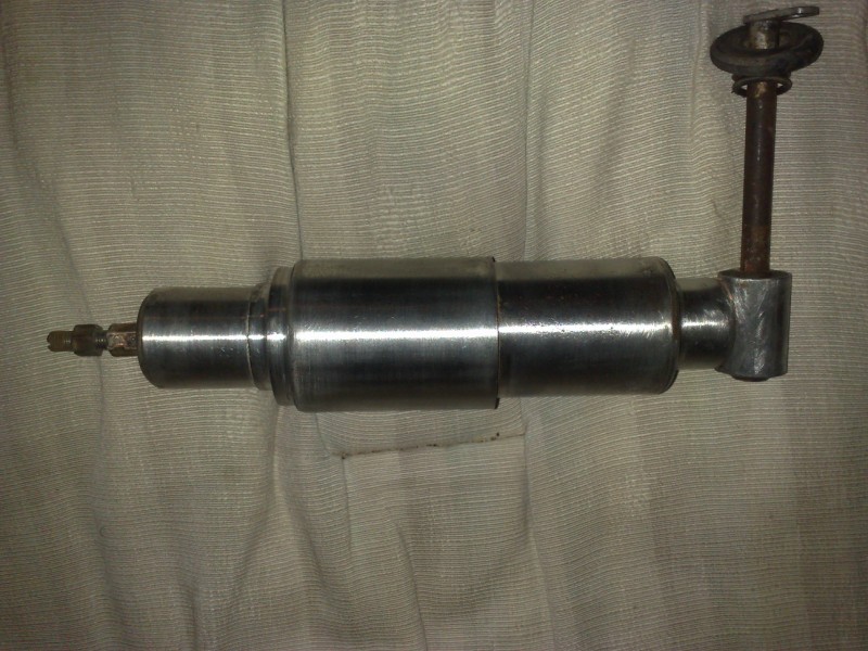

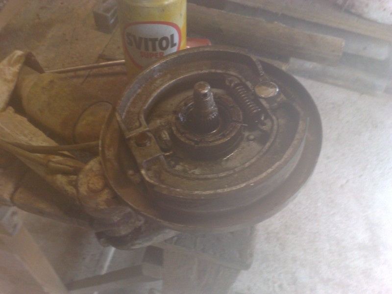

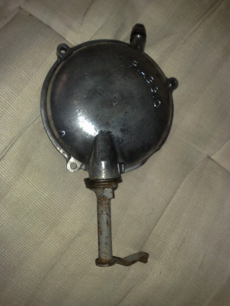

Poi questi sono l'ammortizzatore anteriore e il carter frizione!
La parte finale del carter, vale a dire quella mobile, di che colore deve essere fatta??
149,39 KB
87,04 KB
86,01 KB

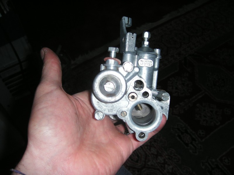

E questo è il carburatore!
79,64 KB

p.s.: per frizione e volano ci vogliono due estrattoti appositi.ciao

wow,fantastica...presta molta attenzione nella fase delle sabiatura,lo vedo piu tosto delicato questo processo in codesto caso.
