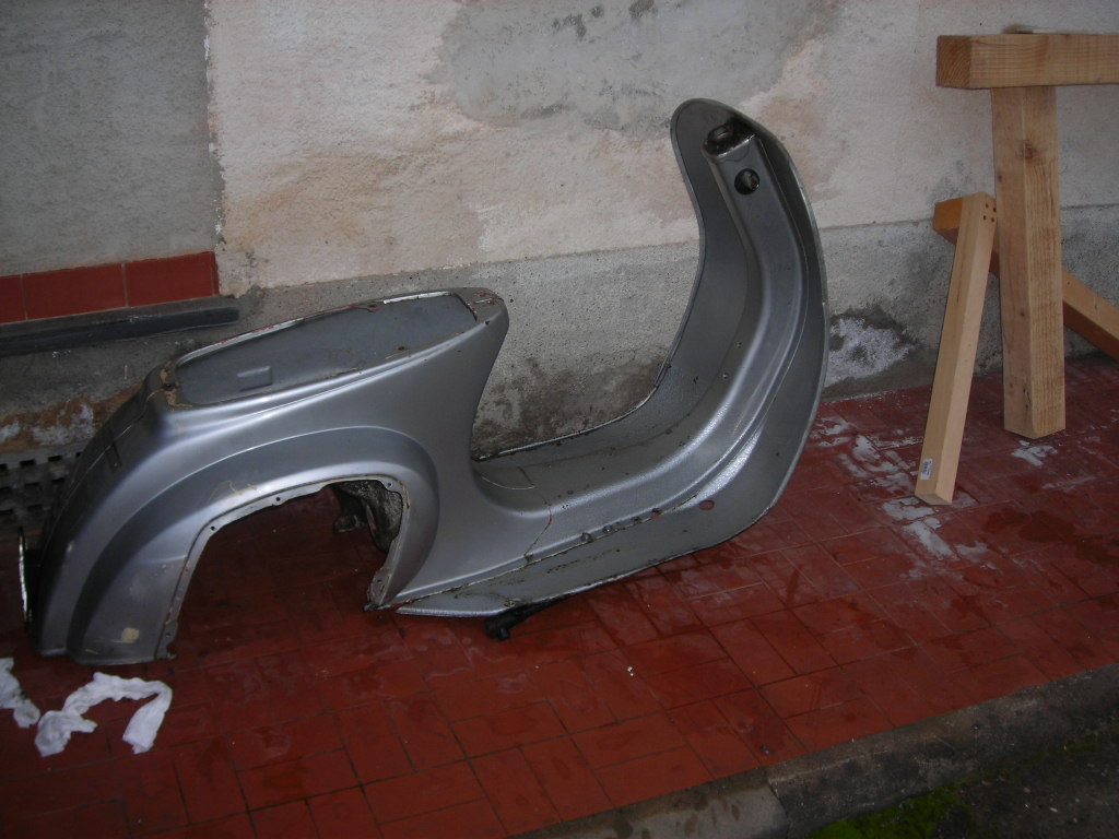

buonasera a tutti sono nuovo del forum, e come da titolo mi sono buttato nell'ardua impresa di restaurare il mio 50 special comprato qualche anno fa per poche centinaia di euro.
175,69 KB
174,36 KB

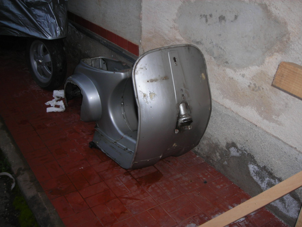

queste sono le foto risalenti alla settiamana scorsa quando (grazie alla guida sul vostro sito!) l'ho smontata tutta...
il telaio è un v5b1t probabilmente prodotto nel '74... il color grigio, non so se sia originale, poichè in alcuni punti tipo il tappo della benzina si vede del rosso, in altri piccoli punti del turchese mentre il bianco immagino sia il fondo...
un piccolo grande problema è il numero telaio che era stato riverniciato di grigio e che andando a rimuovere la vernicie non si riesce più a leggere molto chiaramente... c'è un modo per farlo riaffiorare?

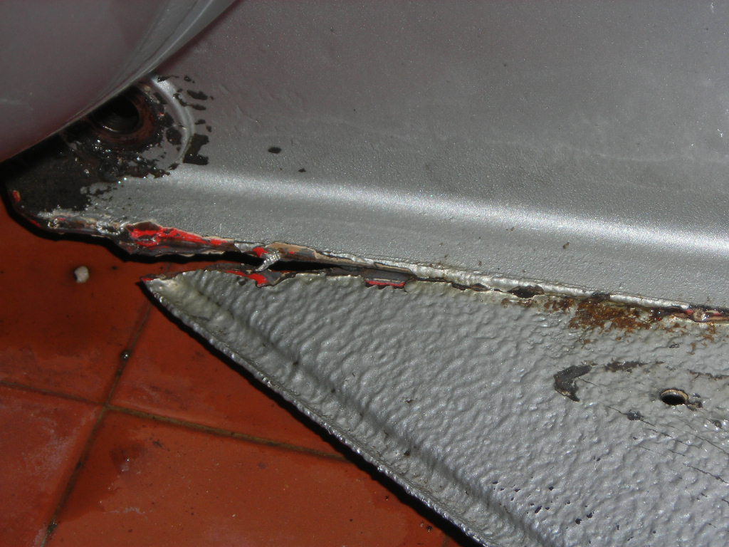

il problema più grave però secondo me è questo:
177,3 KB
è recuperabile? basta portarla a saldare?
evidentemenre il vecchio proprioetario non aveva molta cura dell'oggetto infatti sul polmone sinistro c'è una "chiazza" in conusguenza a una "sgrattata" dovuta immagino a una caduta...

BENVENUTO, a te e alla specialina.
Allora, per i numeri telaio ti puoi servire di un punteruolo affilato, di una punta o qualsiasi cosa che vada a rimuovere la vernice.
Il mio primo consiglio è di portarla a sabbiare, con un centinaio di euro ti risparmi grandi fatiche per tirar via quei 3\4 strati.
Il colore sembrerebbe uno dei colori previsti (chiaro luna metz) per la special di quell'anno.

si ma come edi all'ultima foto sotto c'è del rosso... e poi la "rombatura" (così mi pare si chiami quel tipo i verniciatura della pedana) non veniva fatta dalla piaggio, quindi immagino sia una verniciatura successiva (fatta a mio modo di vedere da un cane, visto che sono presenti strati di rosso e che sono stati coperti i numeri di telaio)
il problema però è che nel tentare di eliminare la verince da quella parte di telaio, i numeri sono diventtati poco leggibili... successivamente ho utilizzato uno sverniciatore chimico per rimuovere il resto del colore...

ciao elpibe85, la tua vespa in origine era rossa ed essendo il modello costruito dal '72 al '75, poteva avere 2 rossi
ROSSO cod. max meyer 1.298.5847
ROSSO CORSA cod. max meyer 1.298.5806
adesso non sò dirti quale dei 2 era però un carrozziere con i cartoncini max meyer può dirtelo, oppure scegli quello che ti piace di più e via. la pedana si può saldare tranquillamente, i numeri del telaio puoi ripassarli con una penna per incidere sul metallo, che trovi a pochi euro in una buona ferramenta, però ci vuole molta pazienza

e siamo a quota 3... 3 special alla faccia mia che ne cerco una da 4 anni... aaaaaaaaarrrrrrrrrrggggggggggghhhhhhhhhhhhhhh ... comunque benvenuto e complimenti x l'acquisto... la pedana dalla foto non sembra messa molto male, ma è meglio guardare dopo la sabbiatura...

per sabbiare ci sono delle ditte che si occupano solo di quello ( o quasi ), dalle quali si rivolgono i carrozzieri, se ne trovi una tu magari risparmi un pò evitando un passaggio, ricordagli di girare alla LARGA dai numeri del telaio !!!
