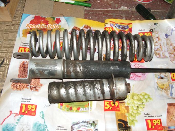

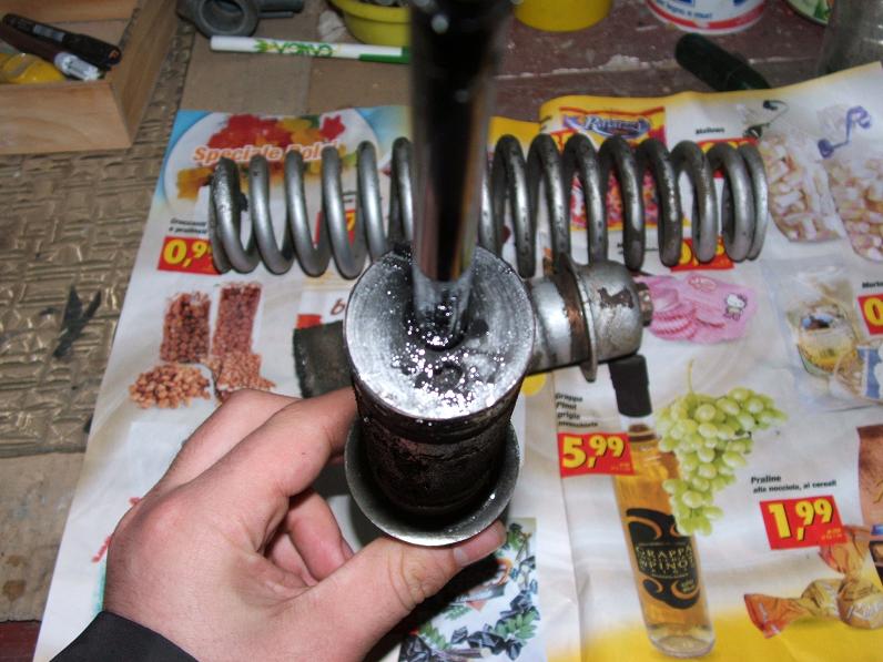

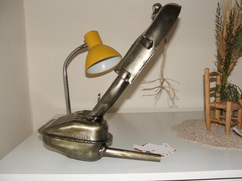

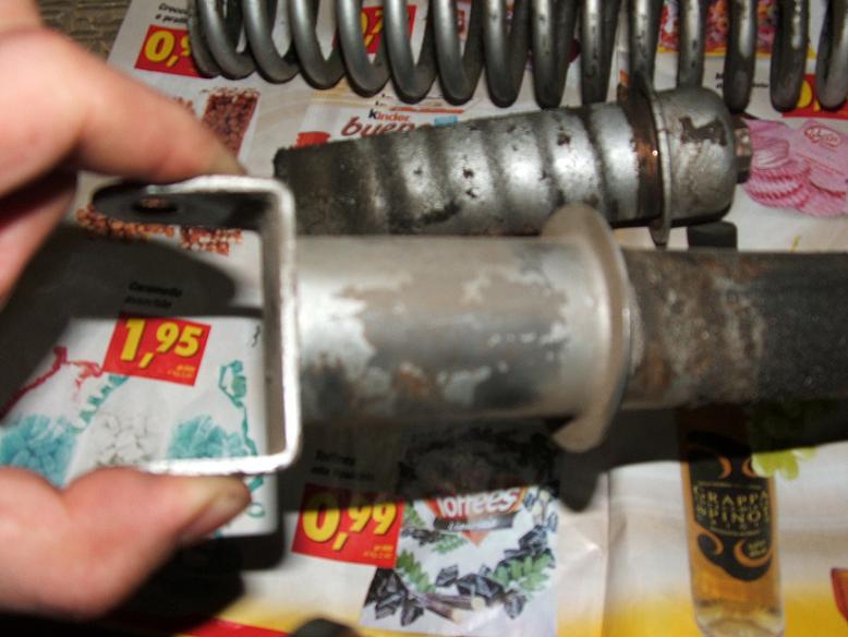

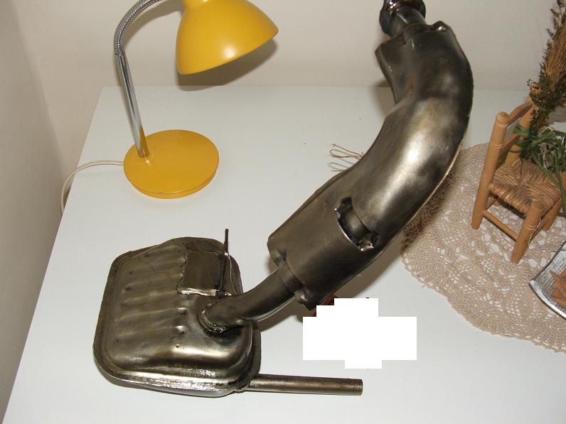

salve per la prima volta ho cercato di fare una marmitta in virato oro e credo che il risulatato sia più che accettabileho sverniciato la marmitta sito e verniciciata con trasaparente se vogliamo usando poco dorato..un pelo.Unica pecca forse è che è stata verniciata a pennello perchè non volevo sporcare la pistola del compressorePer l'ammmortizzatore questo è l'originale della mia special prima serie verniciato senza portare a ferro da me e poi subito smontato e sostituito con un altro di special modello successivo (che sulla base risulta essere diverso).Oggi ho deciso di smontarlo per poterlo sistemare o al massimo buttare.Come vedete dalle foto l'ho incomincitao a sverniciare con spatola perchè la vernice grigia sembra non aver aderito.Ho potuto notare che sotto ci sono solo alcune zone marroni tipo macchie ruggine...ma pochissime..quindi non ci sarebbero traccie della fosfatazione (non lo so se s chiama in questo modo)..quindi non so se verniciare al massimo color rame anche la molla o recuperare colore originale (io ho del color rame da esterno che potrei dare con un pennello,tanto non sono cose che si notano tanto nel tipo di verniciatura).Per l'ammortizzatore si può smontare ancora?posso rigenerarlo?come faccio a vedere se è ancora buono????.In ultima cosa ho notato che l'ammortizzatore è diverso da altri sempre della special forse successiva che hanno una base più sottile con saldatura in evidenza,mentre questo è più cilindrico e non ha simbolo piaggio.

Và bene....quando montata si scalderà e sarà perfetta assumendo quelle sfumature tanto originali.

x l'ammortizzatore che devo fare????
Inserito il - 11/02/2009 : 10:26:18  Mostra Profilo  Visita l'Homepage di poeta  Clicca per vedere l'indirizzo MSN di poeta Invia a poeta un Messaggio Privato
Spazzolare tutto, pulire e sgrassare, poi solo trasparente opaco, senza oro in diluizione.

per l'ammo pulisci bene con benzina, poi sulla molla togli il grasso della benza con del diluente, poi spazzola di cotone con pasta abrasiva e torna nuova. alla fine passata di trasparente. lo stesso per il coperchietto a forma di campana!!vedrai che spettacolo!

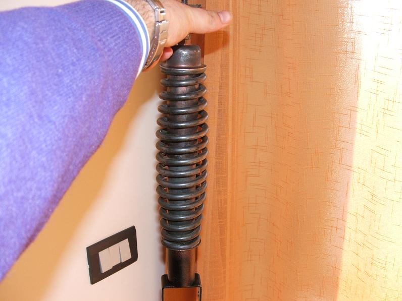

foto ammortizzatore finito.Ho fatto a modo mio.....non lo so se è giusto comunque.Ho dato color rame e poi fumata di nero e infine trasparente opaco per effetto brunitura solo sulla parte inferiore mentre molla solo pulita e dato trasparente.

E' venuto bene.
Tuttavia in questo modello di ammortizzatore dovevi riprodurre la ramatura sulla parte superiore e non sulla parte inferiore.
Gli ammortizzatori che hanno anche la parte inferiore ramata sono quelli delle vespe Large e delle 125 Primavera. Venivano ramati in modo che la brasatura attecchisse meglio.

Approfitto di questa discussione per chiedere un'informazione.
Ho smontato un ammortizzatore originale di una vespa primavera ET3 e ho notato che non ha i due fori per posizionare l'apposita chiave a compasso per svitare il tappo e quindi accedere alla parte interna.
Mentra l'ammortizzatore della special prima serie di Leonardo li ha:
Come mai?
Eppure l'ammortizzatore è originale e ha lo stemma Piaggio inciso sulla base.
