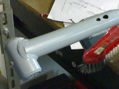

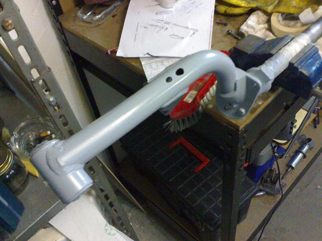

non avendo lumi, ho optato per un antiruggine grigio in bomboletta....ho dato la prima mano alla forcella. Ecco il risultato!

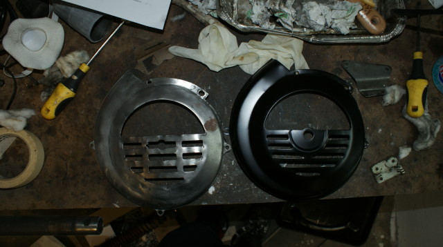

1)QUALE tra i seguenti è il giusto copri volano della special????

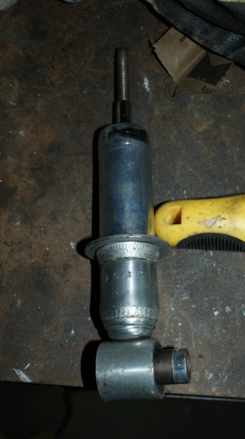

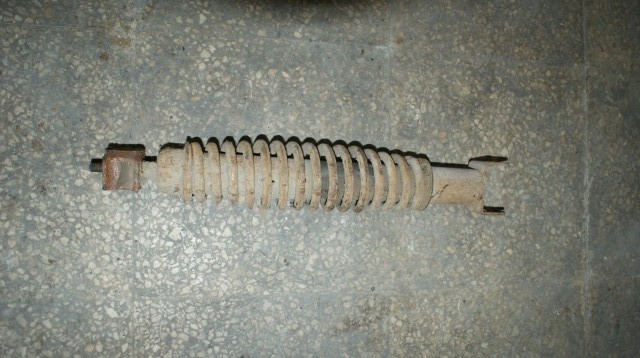

2)Posto che questo non è un ammo originale...mi conviene ricomprarci tutte le guarnizioni e tirarlo per bene a lucido, o lo compro direttamente nuovo???
84,82 KB

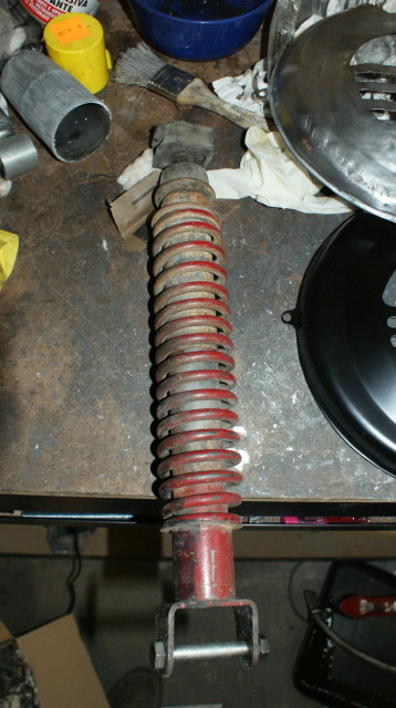

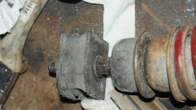

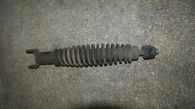

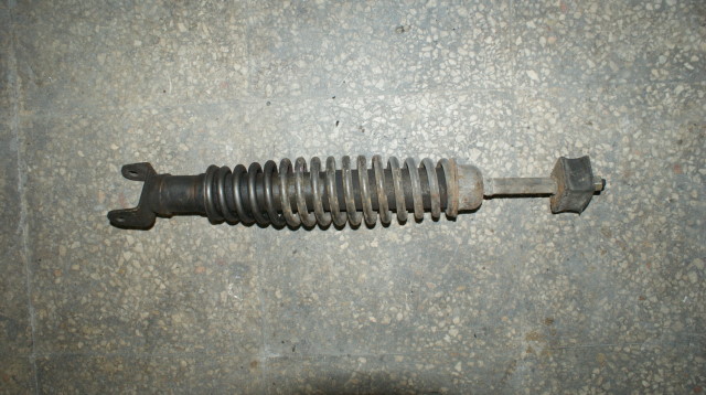

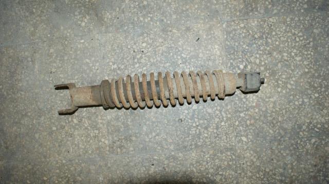

3)Come lo rifaccio l'ammo posteriore? come lo pulisco ed eventualmente rivernicio??La parte dov'è il cuscinetto va brunita? se si in che modo???
110,08 KB
96,58 KB[/size=1

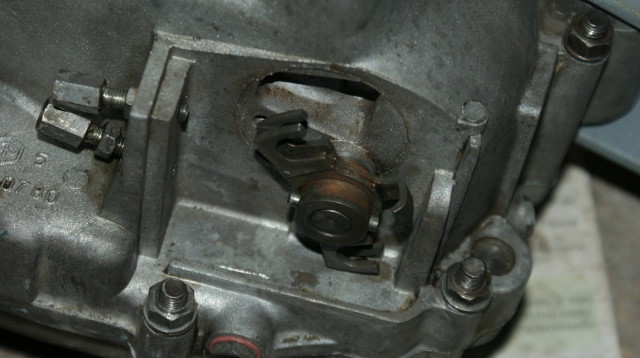

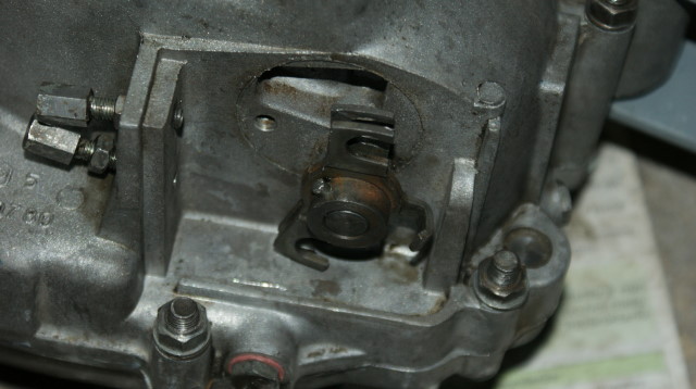

DULCIS IN FUNDO...per poter risparmiare la traversata della capitale al mago merlino delle vespe, queste sono le uniche posizioni in cui riesco a mettere il selettore marce...fa al max 3 scatti...ma non dovrebbero essere 5 (folle + 4 marce???):
91,16 KB
93,27 KB
93,87 KB

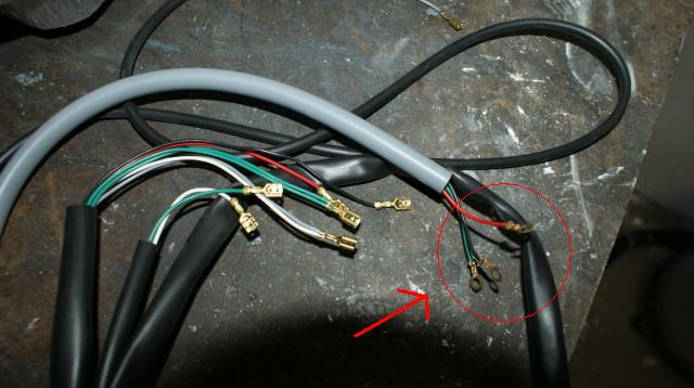

Per ultimo, non essendo una domanda, dettaglio dell'impianto elettrico....
[size=1] 74,64 KB
Inserito il - 26/03/2009 : 13:57:39  Mostra Profilo  Visita l'Homepage di poeta  Clicca per vedere l'indirizzo MSN di poeta Invia a poeta un Messaggio Privato
Impianto per moedlli fino al 77, come la tua ESATTO.
Coprivolano Special quello di Dx nero in foto da fare alluminio cerchi, ottima la forcella...
brutte nuove per l'ammo post ed ant veduti, il post è un ACCROCCO che nulla ha a che vedere con l'ammo Special e và dunque ricomprato, prendi un SEBAC che funziona molto bene se lo trovi, quello ant maciullato è NON ORIGINALE, se servono ammo ant ti dico IO dove andare....
non sono certo gli originali che neanche il SUPERBO p4scoli o il FANTASCENTIFICO CATALOGO VINTAGE IN PIAGGIO hanno più!!!
Si trovano solo copie, "carucce" quindi tanto vale un bell'RMS simil originale, che poi è quello che ti danno sia il p4scoli che il Cat.Vintage al doppio del prezzo, o qualcosa del genere, direi ant e post nuovi sui 40+30 o giù di lì, ma buoni davvero.
Dimenticavo! Se entrano 3Marce, è già buon segno...

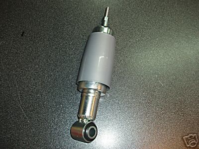

ma allora di che cos'è l'ammo anteriore???
cmq, visto che in garage ho uno scatole di ammortizzatori, potresti dirmi come lo riconosco il suo??

ecco la foto dell'ammo anteriore in vendita su ebay...
34,37 KB

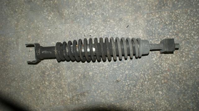

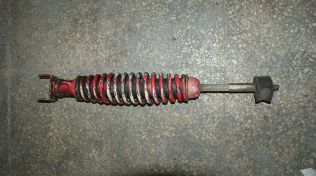

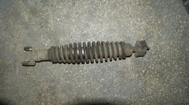

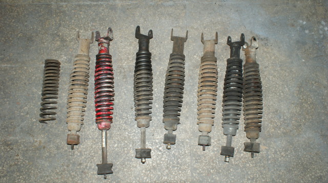

ecco le foto degli ammo post che ho in garage...sapete dirmi, per ognuno, per che vespa sono???
119,01 KB
106,5 KB
118,46 KB
114,87 KB
74,73 KB
76,71 KB
76,35 KB
76,71 KB

Il Fondo chehai dato và bene...carteggialo con abrasiva ad acqua e poi lava con solla acqua i residui, non preoccuparti se carteggiando il ferro si scopre un pocghino, pulisci ed asciuga e daiu L?ALLUMINIO CERCHIONI in bomboletta, verrà benone.
Per L'ammo Bender....bella rassegna di schifezze ma grazie al celo ne vedo un pèaio originali!
Quelli con asta lunga sono delle LARGE FRAME, ma l'ammo sotto è identico....
procedi così, elimina trutti i neri ed i rossi, svita il tampone sopra in gomma e tieni solo gli ammo con la cupola e il dado da 13-14 che tiene la cupola ferma molla, tra quelli in foto partendo dall'alto al basso... L'ultimo Bender è quello oprigionale... devi pulirlo così, fermi il perno con il cacciavite a taglio e sviti il daddo ferma cupola, dagli parecchio svitol ed evita di mettere pinze sulla filettatura devi svitarlo ripeto solo con chiave e cacciavite, fissalo per comodità sulla morsa.... tolto il dado vedrai che è fissato alla cupola ferma molla, togliala, ecco ora sfila la molla, pulisci tutto per bene e quando pulito trasparente opaco, volemndo puoi spazzolarlo leggero se la polvere è tanta ....
pulire, rondella e tampone (uno dei tanti che hai)...è pronto...il resto NERI E ROSSI al (cassonetto metallo)
