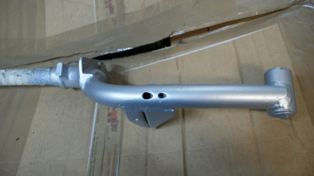

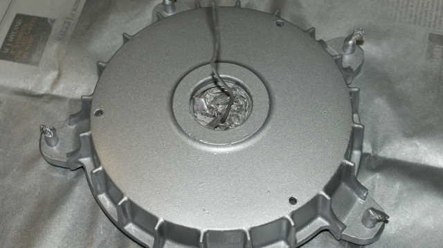

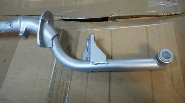

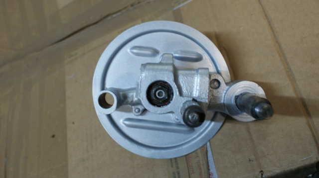

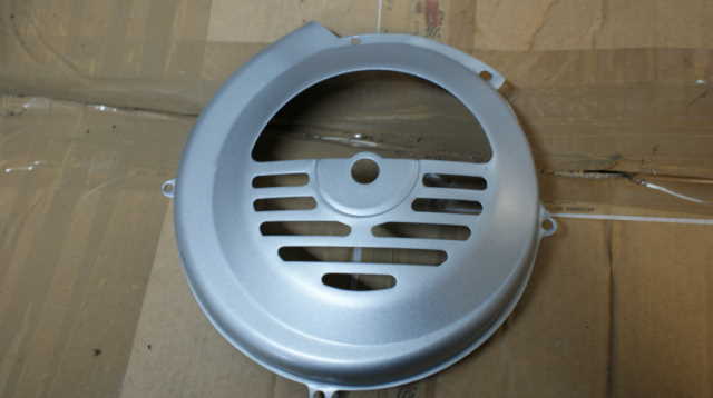

come promesso ecco le foto di qualche pezzo riverniciato...

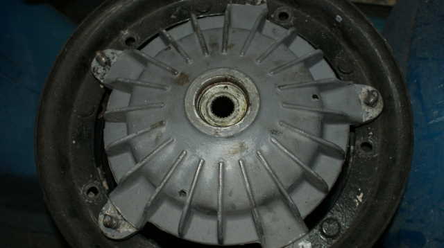

CONSIDERATE CHE PRIMA IL TAMBURO ERA COSI'....

Inserito il - 16/04/2009 : 20:19:38  Mostra Profilo Invia a djgonz un Messaggio Privato
perchè monti il tamburo del pk?
361 Messaggi
Inserito il - 16/04/2009 : 21:40:03  Mostra Profilo Invia a n/a un Messaggio Privato
non me lo dire....non mi dire che è del pk....
maledetto!!!!è proprio del pk....non c'ho badata nemmeno un attimo.
L'avevo smontato, l'ho tirato fuori dalla scatola dei pezzi, pulito e verniciato....ero pronto per montarlo...che grandissima amarezza!!!!
vorrà dire che mi dovrò mettere in moto per comprarlo della special...
grazie per l'avvertimento, anche se non ti nascondo che un po' ti sto odiando!!!

benderino ha scritto:
55,37 KB
53,97 KB
hai verniciato un tamburo SPECIAL e si è trasformato in PK!!!!
MISTEROOOOO
Inserito il - 17/04/2009 : 15:26:39  Mostra Profilo  Visita l'Homepage di poeta  Clicca per vedere l'indirizzo MSN di poeta Invia a poeta un Messaggio Privato
REGALAMI quel TAMBURO BENDER!

361 Messaggi
Inserito il - 17/04/2009 : 15:39:44  Mostra Profilo Invia a n/a un Messaggio Privato
è vero, lo ammetto, sono una pippa al sugo!!!
aggiudicato a poeta il tamburo pk (stesso posto, prox settimana)...se vuoi ti ci passo la seconda mano di vernice prima di dartelo!!!

Inserito il - 17/04/2009 : 16:11:08  Mostra Profilo Invia a djgonz un Messaggio Privato
ahahahahaha sono piegato dalle risate!!! scusa ma non ce la faccio proprio a non ridere...
Inserito il - 17/04/2009 : 16:11:57  Mostra Profilo Invia a djgonz un Messaggio Privato
Cello ha scritto:
digonz ma sembra che la special ce l'hai gia
no e che io ho anche un pk e quel tamburo l'ho verniciato anke io al momento del restauro...
comunque ti prego non infierire... non ricordarmi la special... shigh è un'ingiustizia... un angelo di ragazzo come me (buuuuugiiiiiiiaaaaaa) se la merita una special 4M rosso corsa!!!

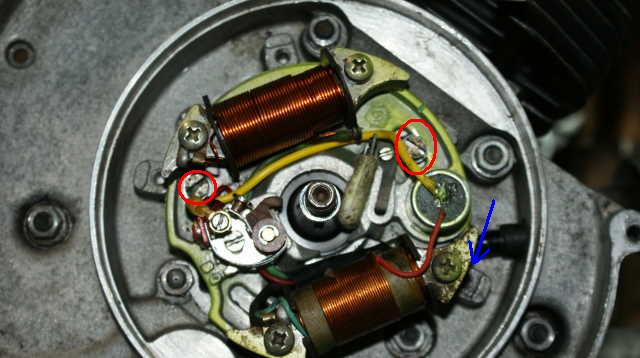

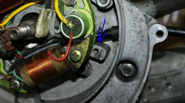

allora queste sono le foto dello statore...
CERCHIATE IN ROSSO le viti che sono riuscito a mettere, FRECCIA BLU per il foro dove credevo andasse l'ultima....
(Poeta lo so che con 2 si regge uguale, però visto che ci sono...)

antospecial
1007 Messaggi
Inserito il - 21/04/2009 : 11:37:42  Mostra Profilo  Clicca per vedere l'indirizzo MSN di antospecial Invia a antospecial un Messaggio Privato
corregetemi se sbaglio ma mi sa che hai posizionato male lo statore le puntine devono stare dove sta adesso il condensatore

Inserito il - 21/04/2009 : 13:24:05  Mostra Profilo Invia a vespa_90 un Messaggio Privato
carter pk, confessa
manca la terza vite interna dello statore special
