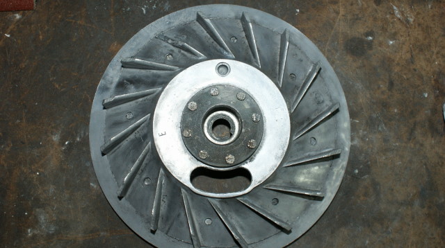

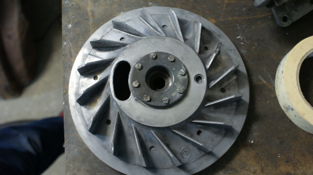

Non dovrei dirtelo visto che ormai lo hai già fatto però il volano non andava lucidato e portato a ferro vivo. Andava solamente pulito. Ora hai perso il tipico aspetto superficiale che hanno tutti i volani.

Per quanto riguarda il volano, beh, c'ho passato un po' di pasta abbrasiva. Avrà perso in originalità, ma a me piace comunque!

- sto lucidando il VOLANO (sull'esempio di freno credo che ci passerò un po' di trasparente per farlo conservare)
Mi raccomando il trasparente dallo solo sul mozzetto centrale! e' l'unica cosa che prende la ruggine! pero' se prima riesci a farla sabbiare (spenderai al max 5 euro) ti viene un lavorone!

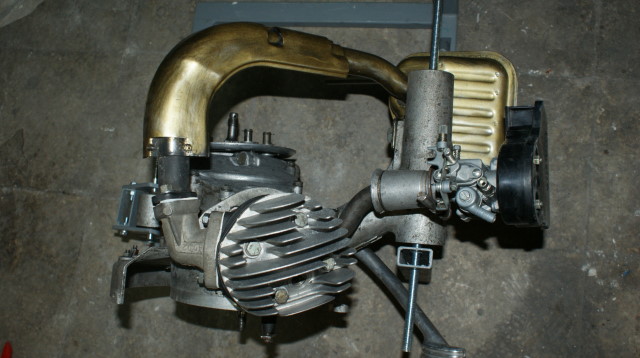

1) montato carburatore 16.10 e ganasce freno post
101,32&bsp;KB

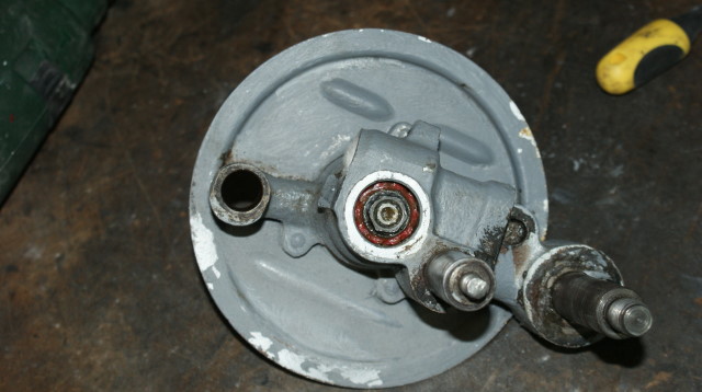

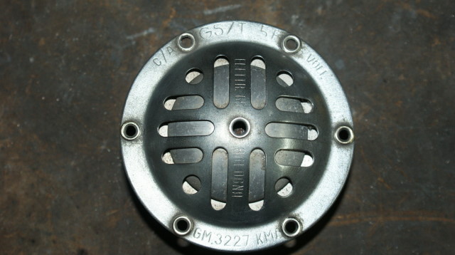

2) ho finito di pulire il volano e dato una lucidata al clacson (anche se sulla special non si vede!!)
104,98 KB
90,89 KB
91,94 KB

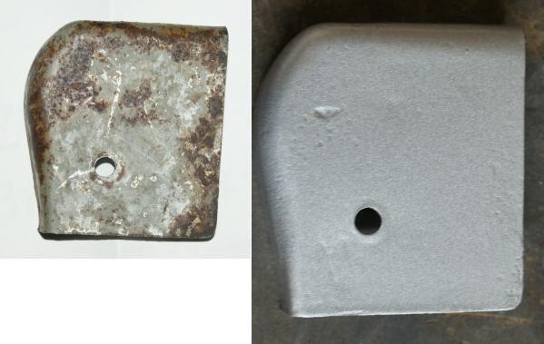

3) ho ripulito il copri selettore marce ed ecco com'era e come appare ora

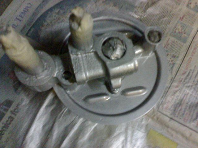

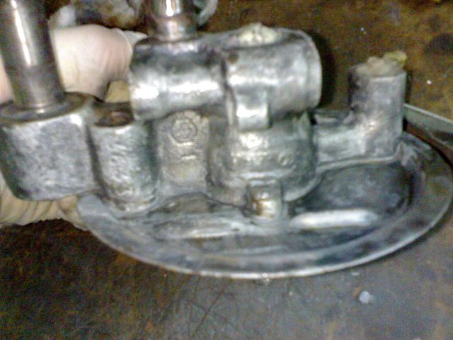

Ho cominciato a pulire il mozzo anteriore (a giudicare dalla vernice che c'è credo che per farlo lo abbiano immerso nel colore!!!)
90,5 KB

Per il clacson se hai voglia comprati una pasta lucidante per metalli, ridona lucentezza! assicurato!

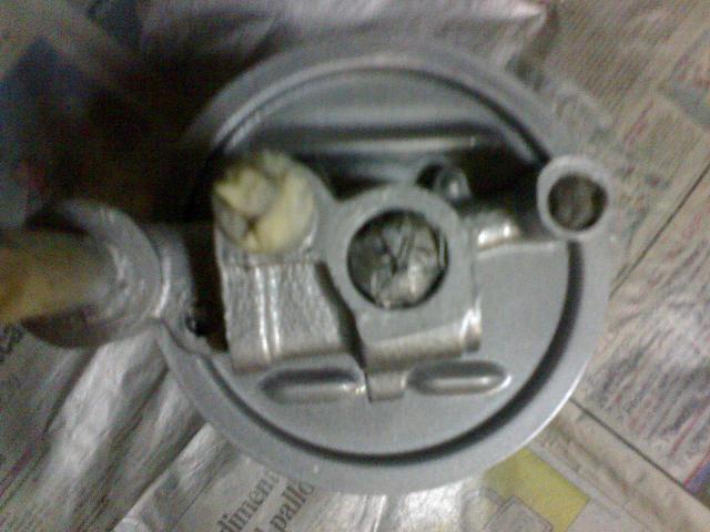

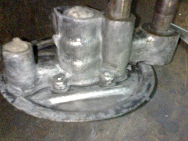

Inserito il - 21/03/2009 : 19:52:29  Mostra Profilo Invia a n/a un Messaggio Privato
ho finito di pulire il mozzo e l'ho verniciato..più tardi posto le foto!!però mi è venuto un dubbio atroce..ditemi che prima dell'alluminio ruote non avrei dovuto passare l'antiruggine!!!
SLAYER
Città: Trezzo sull'Adda
140 Messaggi
Inserito il - 22/03/2009 : 10:23:05  Mostra Profilo Invia a SLAYER un Messaggio Privato
mi sa che ci andava:(
cmq ottimo lavoro!!!
361 Messaggi
Inserito il - 22/03/2009 : 12:19:13  Mostra Profilo Invia a n/a un Messaggio Privato
ecco le foto....
cmq si avessi dovuto passare prima un ANTIRUGGINE, sono pronto a ricarteggiare il tutto...

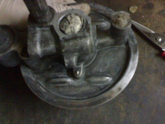

PRIMA:
90,5 KB
44,38 KB
53,02 KB
46,13 KB
E DOPO...
49,27 KB
47,51 KB
