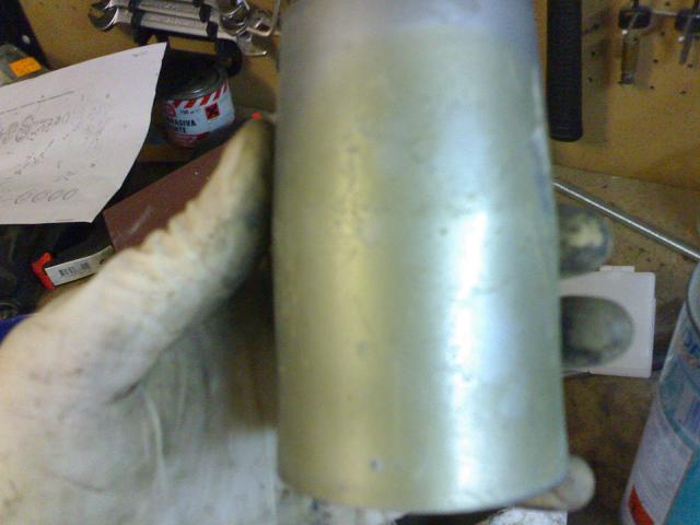

Lo strano bullone sopra è quello che fissa l'archetto a pattino del selettore marce , in pratica quel coso dentro i carter che si collega al gruppo marce e al selettore sotto.
La scatolina è lei, và verniciata (argento chiaro metz opaco), un colore che non troverai mai! quindi falla alluminio cerchi, ma con una spruzzatina leggera leggera e non troppo spessa, quindi solo una mano a scappare via!
Per laq mARMA, và bene dopo i primi chilometri si cuoce e prende una sfumatura bella, c'è troppo ORO, come al solito tutti ce ne mettete troppo eppure consigliavo una percentuale del 2-3% come per la miscela, veramente minima, ma dipende spesso dalla consistenza dell'ORO utilizzato.

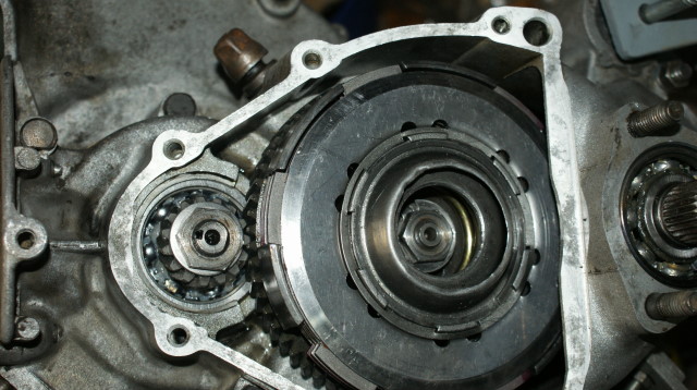

Stasera controllo bene questa gabbia a rulli e posto le foto.

Per quanto riguarda la marmitta ho esagerato con l'oro, ne sono consapevole (certo che ora è in perfetto stile puff-daddy), vedremo quando la userò...se dovesse mantenere l'attuale tonalità la rifarò o comprerò nuova.

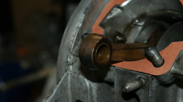

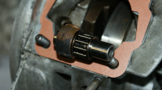

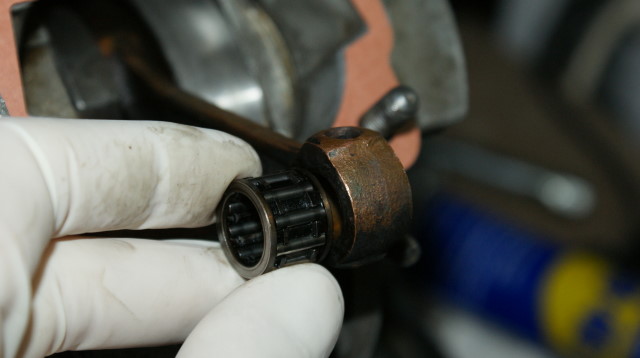

Ho controllato il pistone e la gabbia a rulli non entra proprio nella biella, dove invece è entrato perfettamente il cilindretto del pistone. Vedere per credere:

Ora scendo a chiudere il lato frizione

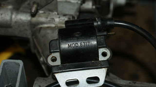

Mi direste se questa bobina può andar bene per la mia special??

NO, la BOBINA non và bene!
ma se vuoi te ne regalo una, costa comunque poco...
per la GABBIA NON HO CAPITO spiegati meglio!
Non è che hai la biella priva di gabbia con spinotto diretto nel foro?
ma curioso su una vespa del 77, era soluzione adottatta sui motori 50N-L-R ben prima del 1977!!! diciamo fino al 72 se ben ricordo....dove cavolo hai preso quell'albero motore?

Banderino la gabbietta come sicuramente avrai capito non ci va xke l albero e dotato di bronzina... anke il mio era così eppure la mia e una erre del gennaio '80....

Si tratta proprio di una BIELLA PRIVA DI GABBIA...lo spinotto entra perfettamente nella sede...
dici che mi conviene cambiare l'albero (ne ho un altro tra i pezzi di ricambio) o lo posso cmq utilizzare??
ma la BOBINA non va bene perché i fori non sono adatti. Perché in questo caso già me ne ero reso conto, però avevo pensato di mdificarli facendo i buchi precisi!!!

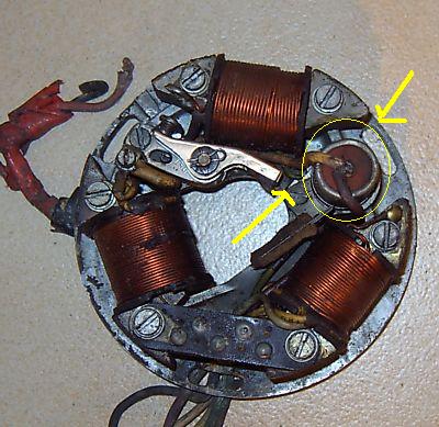

oggi se riesco rimonto lo statore...anche se già sono nel panico con tutti quei cavi. Questo pezzo lo cambio o lascio quello montato?? (nel senso, una volta aperto, conviene cambiarlo sempre o è "immortale")

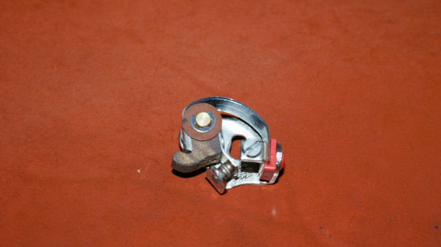

riguardo alle puntine, cambiale va. e cambia pure il condensatore.
spesa tot: 15€ ne vale la pena

IL 16-10 LASCIA CON GETTO 56 se monti il 75cc, l'albero senza gabbia và benone comunque, lo STATORE devi anche saldare i fili che sono usurati, li tagli e li giunti per bene e monti spinette nuove....

qui invece foto dello statore allo stato attuale...domani comprerò un saldatore per fare quello che mi avete consigliato...

Portami lo statore le puntine e il condensatore BENDERINO, posso capire...te lo faccio io, su MP mio numero, lascialo perdere per ora....procedi con la forcella.

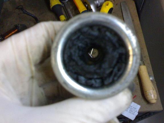

- ho smontato l'ammo anteriore, però non so come pulire la plastica.
38,02 KB
Con la vetrata ad acqua non viene via quella patina dorata che ci si è formata sopra, con la spazzola invece ho paura di graffiarlo irrimediabilmente...INDICAZIONI???
Sicuramente dovrò sostituire la gomma interna...

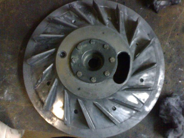

- sto lucidando il VOLANO (sull'esempio di freno credo che ci passerò un po' di trasparente per farlo conservare)
