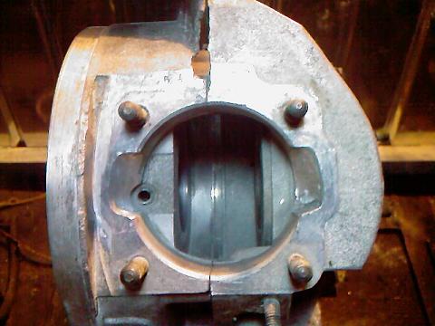

Ecco prima

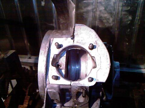

E subito dopo...
29,41 KB
secondo voi vanno bene???

I travasi così a occhio non sembrano esattamente simmetrici: il lato volano (sinistro in foto) sembra più arrotondato del destro. Quindi è meglio forse rifinirli ancora un pò per portarli alla pari, cmq non sono male...

ciao detto sinceramente quei travasi non mi piacciono per niente
hai fatto la mascherina con una guarnizione rispetto a quelli sul cilindro?

I travasi li ho prima fatti con la guarnizione eliminando in base a quella... poi ho visto se erano raccordati al cilindro poggiandolo sui semi carter e tornano perfettamente... si sicuramente ho contato male x i denti della campana... dunque con i lavori ke ho fatto dovrebbe tirarla bene.... e se passassi al corsa lunga con la 22/63??

il travaso lato volano e leggermente piu largo del dovuto e con il cilindro si forma un piccolo scalino ke credo di poter eliminare asportando un po d materiale dal gt.. faccio bene???
il destro invece ci va a pennello...

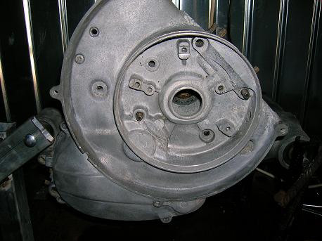

ecco il blocco bello pulito ma va ancora lucidato...

Devi assolutamente eliminare quello scalino e, visto che non puoi rimettere il materiale di troppo che hai tolto dal carter, devi giustamente asportare materiale dal gt. Però per fare le cose per bene, dovresti fare lo stesso lavoro anche dall'altra parte (cioè togliere un pò di materiale sia dal carter che dal gt).
Insomma i due travasi devono essere uguali...o perlomeno, il più simili possibile
