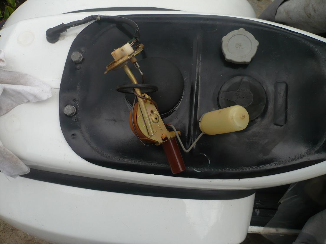

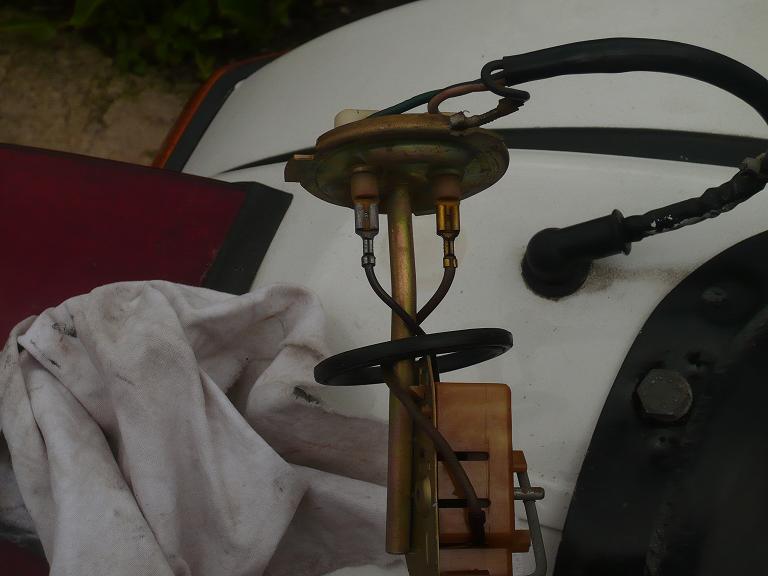

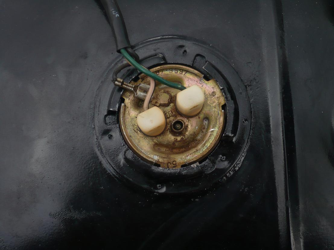

Inserito il - 08/03/2009 : 13:07:17
ho smontato il galleggiante,messo in moto la vespa e toccando il morsetto superiore la lancetta è salita...ho pulito e sistemato il morsetto,ho rimontato il galleggiante e la lancetta nn è salita più...ho fatto alcune foto...

Inserito il - 08/03/2009 : 17:39:12
| il tuo non e' un problema di morsetti,devi aprire la scatolina di plastica e verificare i contatti al suo interno |
che.carletto
Regione: Sicilia
Prov.: Messina
Città: messina
654 Messaggi |
Inserito il - 08/03/2009 : 21:42:28
ok...domani lo farò...ma essendo immersi perennemente nella benzina cosa dovrei notare di irregolare?   |
Whitesnake Is Back
297 Messaggi |
Inserito il - 08/03/2009 : 21:59:22
| allora,dentro ci sono 2 contatti elettrici:uno nella parte alta che e' formato da una linguetta che si muove col galleggiante e quanto il galleggiante e' tutto giu va a contatto con un'altra linguetta fissa nella scatolina(da il contatto alla spia rieìserva)e l'altro invece e' piu o meno nella posizione centrale della scatolina ed e' una linguetta doppia unita da un contatto a pallino.quel pallino col movimento del galleggiante,striscia su una parete della scatolina ricoperta da dei filamenti elettrici ed e' quella che manda l'impulso alla lancetta:controlla che la linguetta sia integra e che il pallino sfiori i filamenti |
