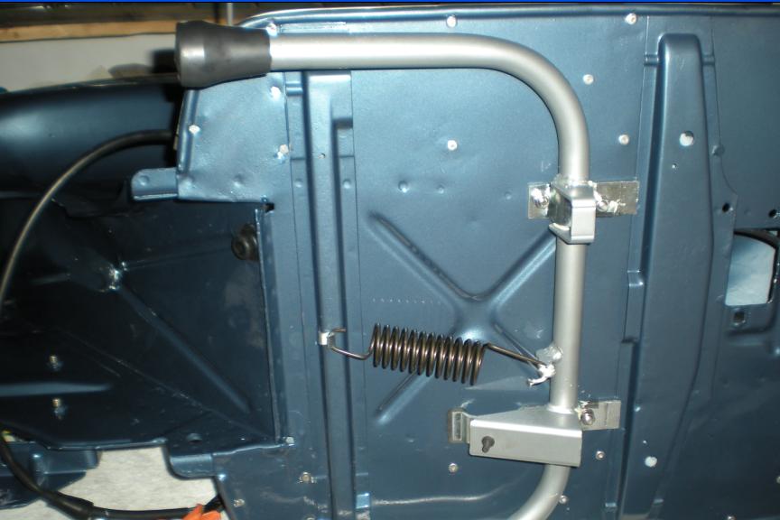

Inserito il - 05/03/2009 : 00:46:00  Mostra Profilo Invia a n/a un Messaggio Privato
anche io sto restaurando il mio PE dell'81, l'ho fatto Piaggio 5/4 Grigio Azzurro Metallizzato, è originale dell'epoca (letto da Vespa Tecnica vol.5), ma soprattutto mi piace molto ed era l'unico che mi ispirava veramente... ti posto una foto per farti un'idea...

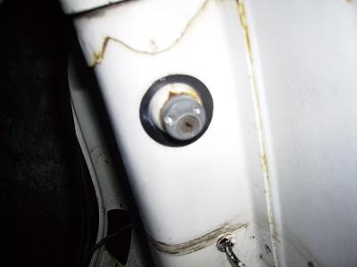

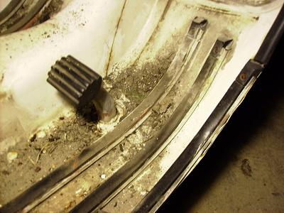

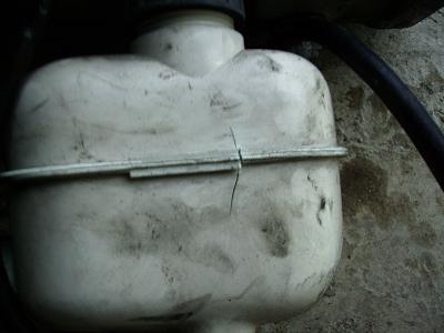

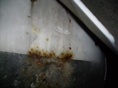

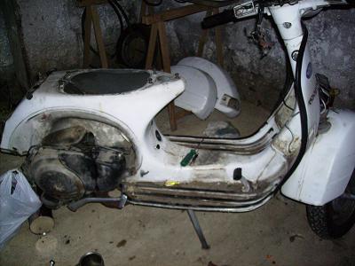

Inserito il - 11/03/2009 : 01:19:11  Mostra Profilo  Visita l'Homepage di obsoletone Invia a obsoletone un Messaggio Privato
Aggiorniamo un po la discussione e se riesco metto qualche foto,una d'insieme del PE,parzialmente smontato,e poi alcune preoccupazioni del lavoro in corso: foto del nottolino che non riesco a togliere,ma devo trapanare i due pernetti che si vedono sopra otrapano direttamente la serratura come nella f.a.q di poeta??il serbatoio dell'olio del miscelatore ha una vistosa crepa,per il momento non perde,ci metto qualche collante,o lo sostituisco??,immagine del punto a mio giudizio più brutto del telaio per via della ruggine,ciao a tutti,a presto,Paolo.
50,81 KB
42,89 KB
40,73 KB
38,45 KB
Inserito il - 11/03/2009 : 08:56:10  Mostra Profilo Invia a et3jeans1976 un Messaggio Privato
ciao,
allora prendi un cacciavitino piccolino a lama piatta
lo infili, senza trapanare i due pernetti che comunque sostituirai, fra il nottolino ed
il telaio, vicino ai pernetti, forzi pian pianino e vedrai che li farai uscire dalla sede
poi prova col moncone della chiave (non ho capito se era rotta dentro al bloccasterzo, se sì è più facile)
muovi la serratura per farla uscire.
Se la chiave era rotta là dentro, una volta che hai in mano la serratura, estrai il moncone ed incollalo con
il cianoacrilato, quindi vai inferramenta. E' la stessa chiave del bauletto.
Inserito il - 11/03/2009 : 09:55:04  Mostra Profilo  Visita l'Homepage di poeta  Clicca per vedere l'indirizzo MSN di poeta Invia a poeta un Messaggio Privato
Il PX era BIANCOSPINO e và in BIANCO, perchè BIANCO è il DESTRIERO, BIANCA la PUREZZA, BIANCA la COSCIENZA di chi non ha macchia!
Fondo 730' Opaco, idem parapolvere ganasce e coperchio scatola filtro.
La chiave della serratura la hai, fai solo la copia, se funziona togli il nottolino di ottone facendo leva con un cacciavitino, tolto quello infili la chiave giri e si sfila.
La SABBIATURA a 70Euro????? I ne pago 150 a Roma!
Per i fili dei devio, tolto il nasello portaclacson (due viti nel bauletto, una sotto la scritta rettangolare in alto PIAGGIO) divcevo tolto quello sotto ci trovi i conettori, staccali tutti tanto ognuno ha una sua forma, togli ora il coperchio manubrio, scollega tagliandole le piccole fascette che tengono unite le guaine dei fili dei devio a quelle della treccaa elettrica, ora devi solo sfilare via i fili facendoli passare dal cannotto poi nei semimanubri, e dal foro senza staccare nulel dal devio! Il DEVIO in partica ha una sua treccia che si và ad innestare in una scatola dietro al nasello.
Lo strumento NUOVO, se restauri è l'unica dai retta...magari KM0.

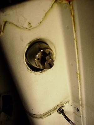

Inserito il - 12/03/2009 : 01:31:09  Mostra Profilo  Visita l'Homepage di obsoletone Invia a obsoletone un Messaggio Privato
Ciao come da foto sono riuscito a togliere la protezione in metallo dal nottolino sterzo,purtroppo ho dovuto battere parecchio ed è da sostituire,non trovo più l'altro pezzo di chiave,e quindi dovro trapanare per poterlo sostituire,correggetemi se sbaglio,ho messo anche le foto delle strisce pedana,vi sembrano le originali??sono riuscito a smontare il manubrio e arrivare alla ghiera della forca,mi dite nome e misura della chiave per poterla acquistare in ferramenta,spero non sia qualche attrezzo speciale,infine per poeta guarda che non volevo fare il pignolo(ci mancherebbe),ho solo detto che c'era la scatola contatti appunto per confermarne la presenza nulla di più,come sempre grazie a tutti per l'aiuto a più tardi,Paolo.
54,1 KB
41,32 KB
