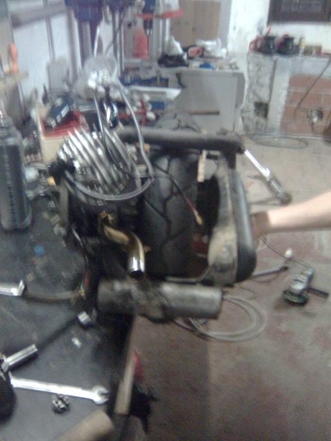

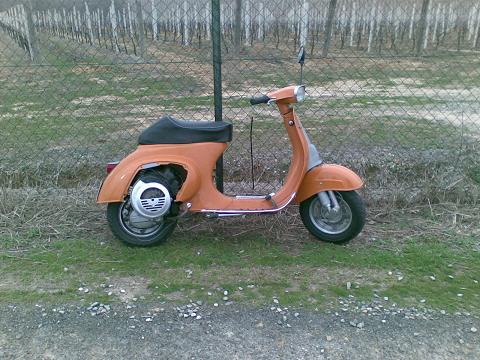

Inserito il - 15/03/2009 : 21:45:49  Mostra Profilo Invia a giogalle un Messaggio Privato
eccole qua ! Ora il mio amico mi deve ancora passare le foto di quando era al banco.
73,28 KB
-...Io sono diverso perchè guido di traverso...-
----SPECIAL 130 & MITO 125----
Inserito il - 16/03/2009 : 11:34:27  Mostra Profilo  Visita l'Homepage di poeta  Clicca per vedere l'indirizzo MSN di poeta Invia a poeta un Messaggio Privato
Che marca le gomme?
Non dovrebbero entrarci le 3.50 sulla special!?
O gomme Koreane sottodimensionate?
Il rapporto poi si sballa.....si allunga troppo...

Inserito il - 16/03/2009 : 15:55:17  Mostra Profilo Invia a giogalle un Messaggio Privato
no no sono le michelin s1 3.50.10. Purtroppo si. I rapporti ora sono molto lunghi. Cioè le ho montate quando ho messo il 102 e i 24/72 quindi non so come andrebbe con delle 3.00.10. Però mi sembra lungo come rapporti. Spero oggi di poter avere le foto al banco.

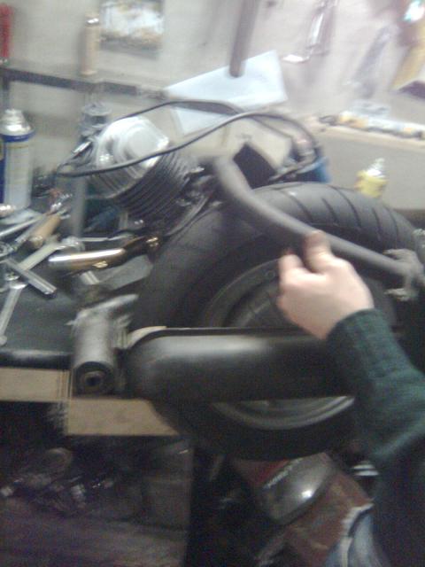

Inserito il - 16/03/2009 : 22:14:53  Mostra Profilo Invia a giogalle un Messaggio Privato
eccole qui al banco:
40,39 KB
37,58 KB

Inserito il - 16/03/2009 : 22:21:19  Mostra Profilo Invia a giogalle un Messaggio Privato
che casino che c'è in officina
Ah poi ho rotto una fascia perchè sono un demente e la ho tirata subito. Quanto costeranno? Purtroppo mi sono trovato a fare una scianca con uno con una moto 50..
