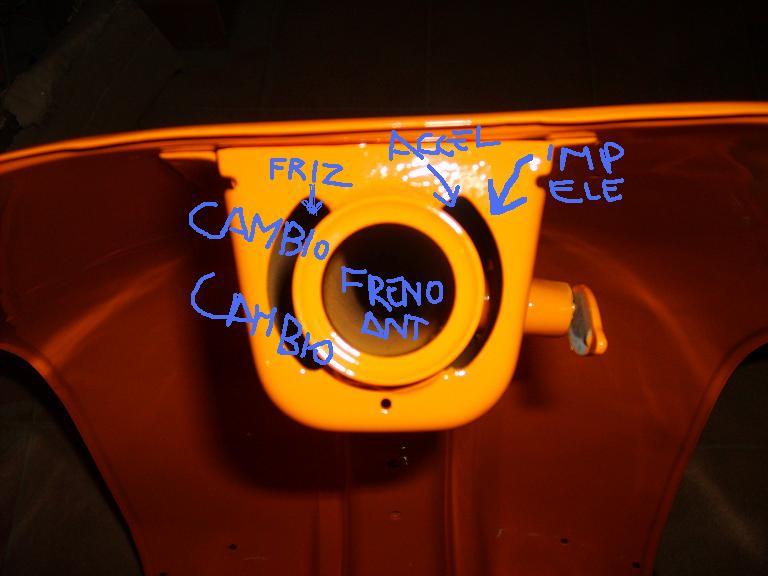

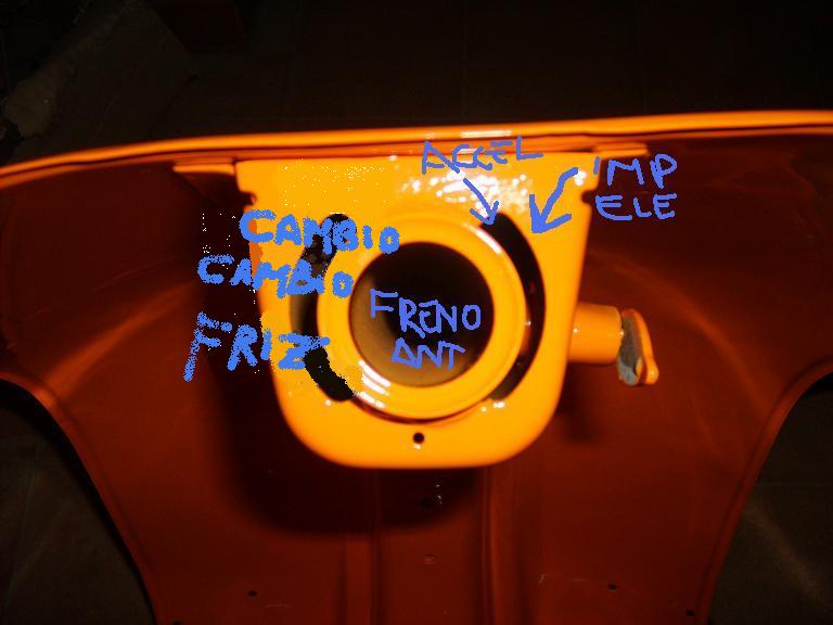

è Corretto il posizionamento? ... la treccia elettrica va passata avanti , dietro al cavo gas oppure dietro alla sede bloccasterzo?

La disposizione delle guaine è corretto. L'impianto elettrico passa davanti al bloccasterzo ma dietro alla guaina dell'acceleratore. |
