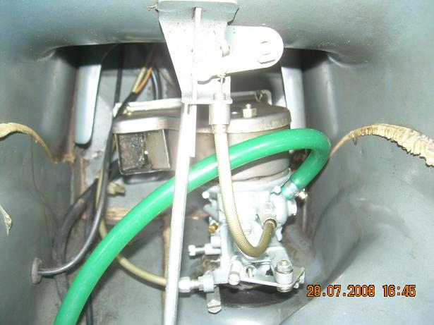

fai un ultimo tentativo
togli la sacca portaoggetti dal pozzetto
vedrai il carburatore: come nella seguente foto (il 50 non č poi tanto diverso dall'ET3):
78,98 KB
prendi un cacciavite a lama piatta e prova a vedere se le due viti che fissano quella parte in cui termina il filo del gas sono ben serrate
a volte con le vibrazioni si allentano ed il carburatore aspira aria da lė (a me lo ha fatto!!!)
per i getti, dovresti togliere il carburatore dalla sua sede ed aprirlo... vedi tu!

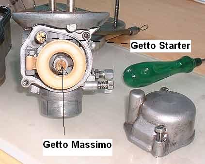

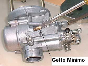

Allora,i getti sono questi in foto
23,94 KB
20,46 KB
La parte pių difficile č togliere il carburatore...ma nulla di complicato

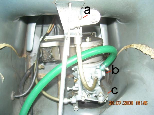

Per prima cosa chiudi il rubinetto della benzina,in seguito togli il portaoggetti dal pozzetto....
Ora dovrai svitare la fascetta cerchiata in foto cosi che potrai estrarre il carburatore dal collettore...e fin qui...
50,02 KB
una volta allentata la fascetta,il carburatore e trattenuto nel pozzeto da 3 cose che chiameremo "a","b" e "c"
50,77 KB
da qui in poi tieni uno straccio nel pozzetto perchč puo darsi che esca un pō di benzina(basta stare un po attenti)
-in foto "a" č il cavo per tirare l'aria,sgancialo dal gancio del tirante..nella foto non si vede bene ma quando lo vedrai capirai
-ora svita la vite in "b" per toglire il tubo benzina e giā che ci sei pulisci il filtro benzina(e una retina subito sotto il pezzo che hai appena svitato)
-in "c" sgancia il filo gas dal carburatore....
Ora il carburatore e libero da ogni vincolo e puo estrarlo dal pozzetto,adesso puo svitare le due viti della vaschetta e pulire i getti...ci vuole pių tempo a spiegarlo che a farlo...
