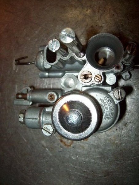

Inserito il - 12/03/2009 : 19:25:10  Mostra Profilo Invia a vespa_90 un Messaggio Privato
il motore è quasi ultimato, purtroppo mi hanno mandato i parastrappi sbagliati sennò era già chiuso
ma continuiamo con altre fotuzze
il carburello revisionato
58,81 KB
45,7 KB
Inserito il - 13/03/2009 : 10:31:29  Mostra Profilo  Visita l'Homepage di poeta  Clicca per vedere l'indirizzo MSN di poeta Invia a poeta un Messaggio Privato
dammi i numero misura dei getti VESPA90! Ne ho tre smontatti e non conosco i getti giusti!ù
15/20 b,c,d o 17/20 b,c,d?
dammi i numeti VESPA 90!
Inserito il - 13/03/2009 : 13:50:29  Mostra Profilo Invia a vespa_90 un Messaggio Privato
oggi guardo, comunque a quanto ricordo è un 20/17D
