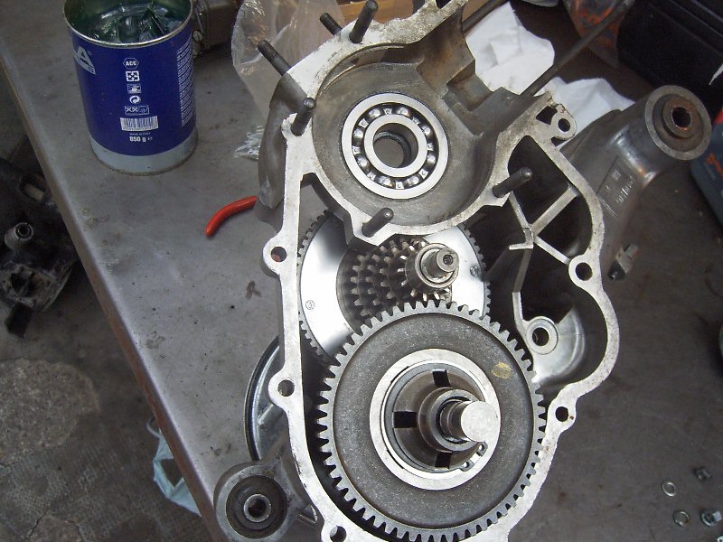

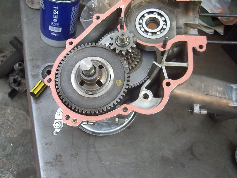

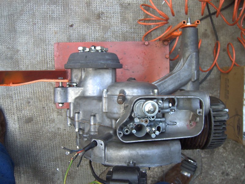

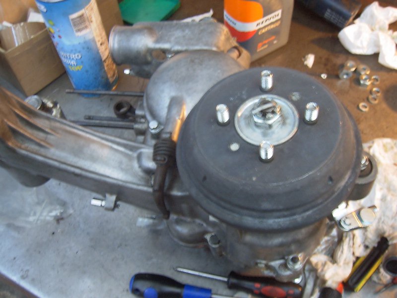

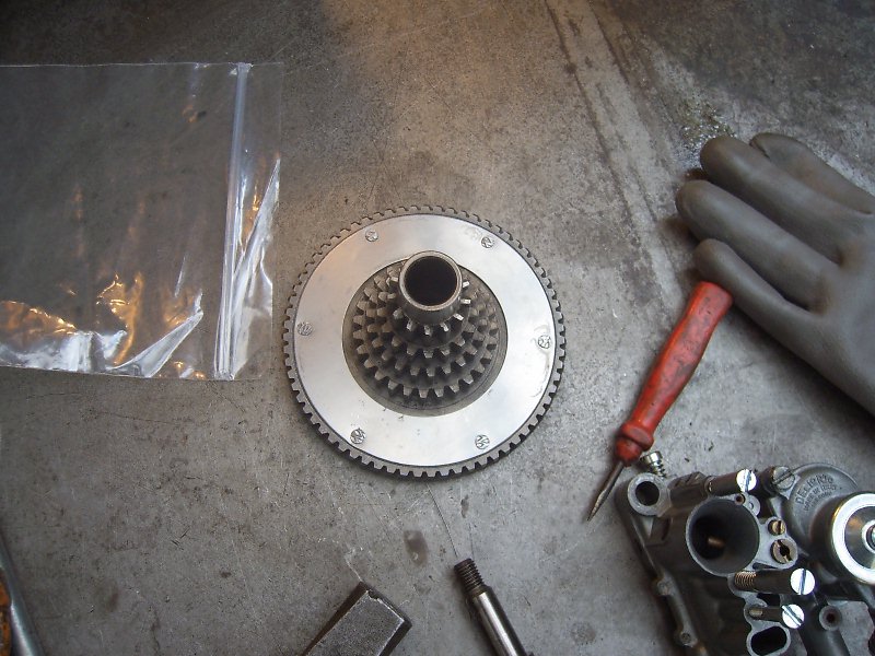

finito

Che bello tutto zincatooo :) anche io dovrò presto zincare, complimenti Vespa90 prenderò spunto da questo thread per la mia VNA visto che il motore è simile.

Come al solito hai fatto un buon lavoro.
Ho notato solo una piccola inesattezza: la vite sulla torretta del carburatore non dovrebbe essere a taglio?
Ho letto che hai usato il kit CIF, di che marca sono i cuscinetti inclusi nel kit?
Inserito il - 31/03/2009 : 14:07:14  Mostra Profilo Invia a vespa_90 un Messaggio Privato
ciao si la vite del carburatore va a taglio ma questa è almeno meglio di quella a testa esagonale che c'era quando mi è arrivato il motore
i cuscinetti cif non so che marca siano, non vorrei dire fesserie ma probabilmente sono di una sottomarca della skf ma non ti confermo questa notizia in quanto nonostante conosca di persona il direttore generale skf italia non aveva i codici sottomano per controllare

oggi ho chiuso il grosso imballo mi spiace non avere avuto dietro la fotocamera per immortalare gli ultimi attimi del motore nell'officina, con montata cuffia coprivolano e coperchio carburatore (oltre alla bobina femsa rossa originale)
