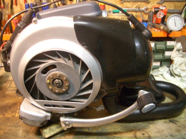

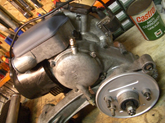

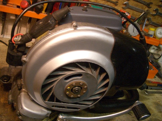

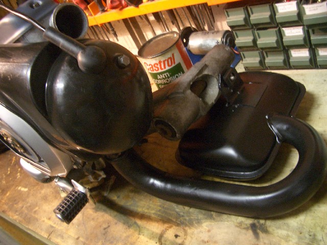

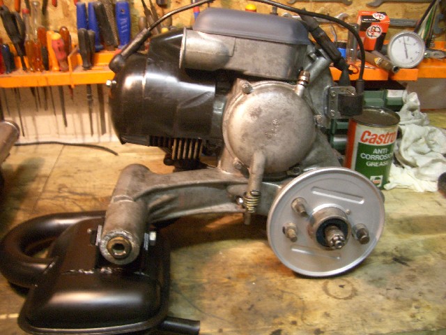

Nel week-end si lavora e guardate un pò ta ta...
...monsieur le motor...
89,3 KB
95,19 KB
91,13 KB
97,75 KB
91,87 KB
...Il gommino della feritoia della ventola non l'ho messo perchè è momentaneamente perso...
...appena lo trovo ce lo metto...
...mo se il carrozziere mi ridà la vespa forse potrei iniziare a rimontarla....
...c...zzo me l'ha sequestrata da più di un mese...
P.S. Come al solito accetto critiche e consigli.

Inserito il - 16/03/2009 : 08:53:29  Mostra Profilo  Visita l'Homepage di poeta  Clicca per vedere l'indirizzo MSN di poeta Invia a poeta un Messaggio Privato
Il piatto parapolvere ganasce non era Grigio come il coperchio carburo? (chiedo non ne ho certezza).
manca un gommino sul cavo AT alla candela e alla bobina (ce l'ho e te lo dò).
Il tappo ispezione volano lo trovi ovunque.
BENE per la verniciatura ACRILICA monostrato, una vecchia BI-LUX è certo più fragile, purchè non sia all'acqua tutto và bene....
Ho quel volano che ti serve...da provare.

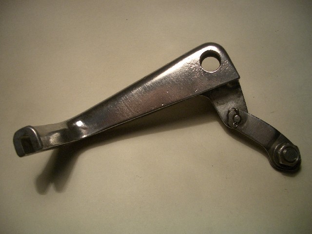

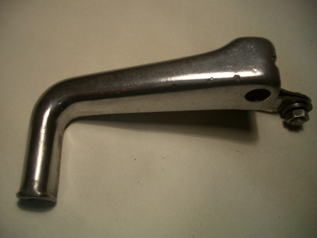

Pedale freno lucidato
53,87 KB

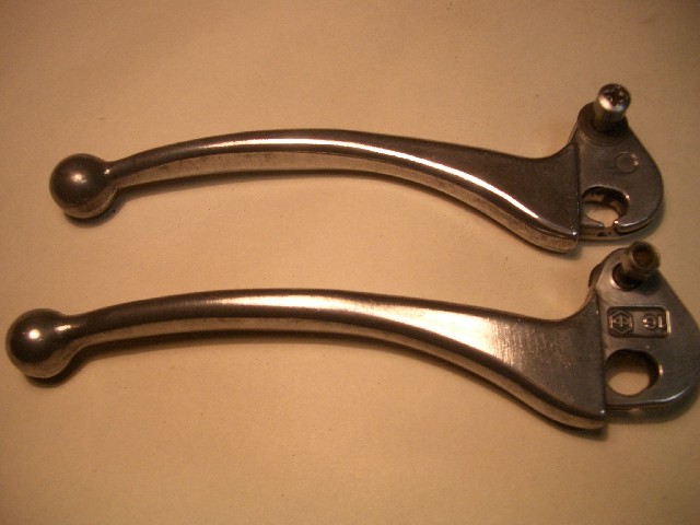

leve freno ant e frizione
56,05 KB

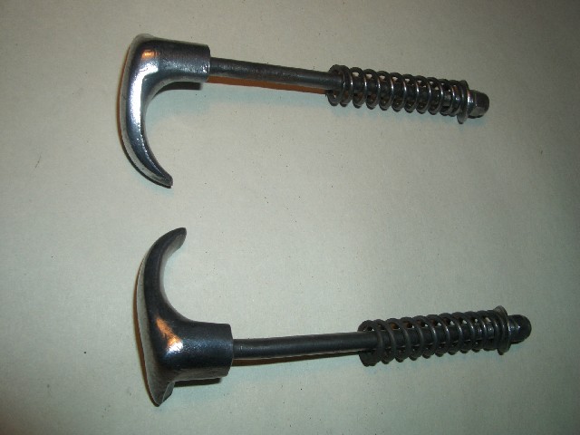

Fermi chiusura cofani lucidate

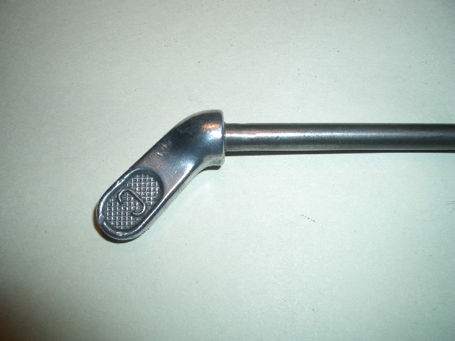

Asta rubinetto benzina...in metallo???
55,73 KB

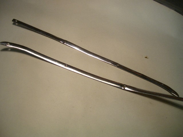

Profili tappetino tunnel centrale lucidati
48,18 KB

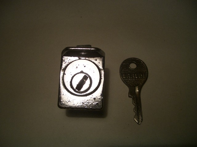

Serratura cassettino
47,73 KB

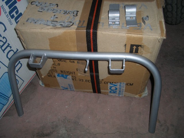

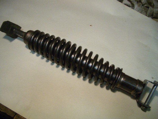

Cavalletto,non sò se ho fatto la cazzata a farlo zincato...ditemi voi...
77,92 KB

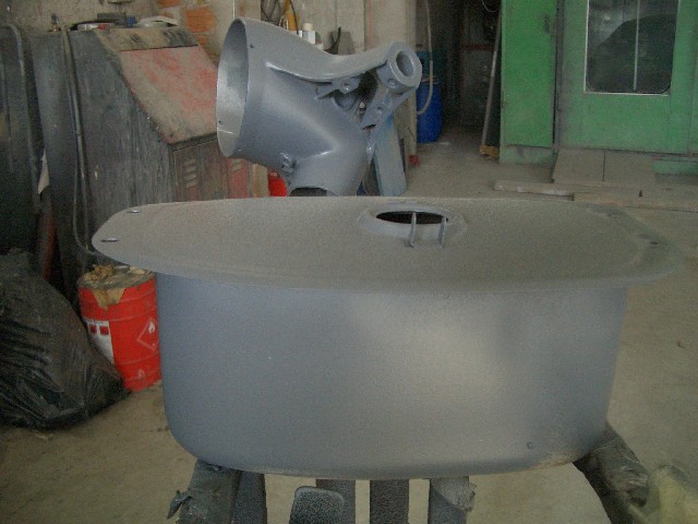

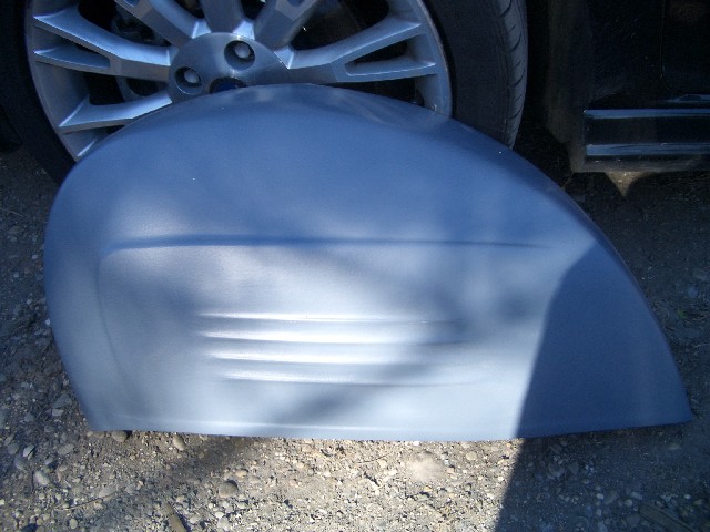

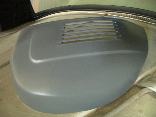

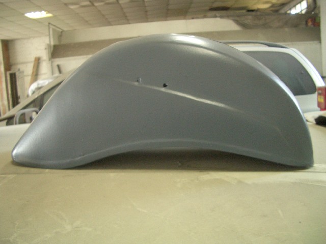

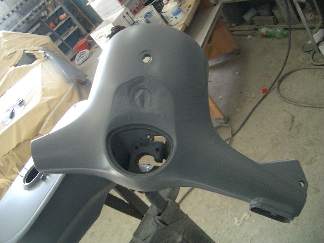

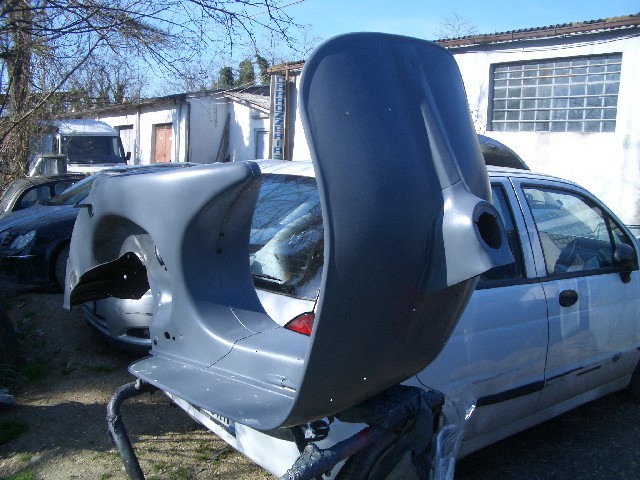

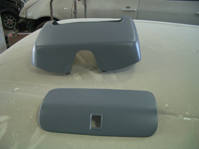

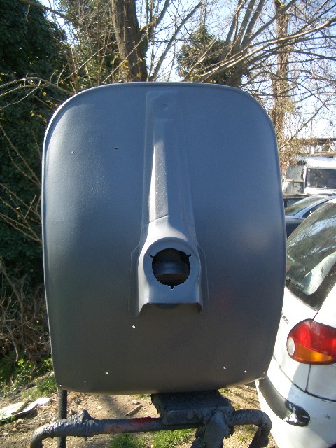

E poi finalmente stamattina mi chiama il mio amico carrozziere...
LUI:...oh Stè...ciao che fai passi a fare le foto...???ho dato il fondo...
IO:...certo...alle 14:30 stò lì cosi faccio foto e i buchi per le liste pedana...ciao a dopo...
104,56 KB
107,13 KB
121,32 KB
77,05 KB
68,81 KB
71,8 KB
75,45 KB
60,17 KB
55,1 KB
52,32 KB
....purtroppo non si vede dalle foto,ma cofano motore,cassettino e sportellino e parafango anteriori sono appoggiati su di una splendida Rolls Royce dell'83...che ,scusate il francese...(bucio de culo aiutame te...)è stata REGALATA al mio amico carrozziere da un noto giornalista romano....gli ha detto:te la regalo se tu mi restauri il cinquino.......(NON HO PAROLE)
Comunque...
Come si vede bene dalle foto la vespa deve essere ancora carteggiata...
...il colore del fondo,forse dalle foto non si vede bene ma è lui alla perfezione,domani arriva la vernice...
...se,come spero vivamente và tutto bene...mercoledì la porto a casa sua...
...ditemi tutto...

Inserito il - 25/03/2009 : 09:03:46  Mostra Profilo  Visita l'Homepage di poeta  Clicca per vedere l'indirizzo MSN di poeta Invia a poeta un Messaggio Privato
Bella, sì davevro bella, vien su bene...
il carrozziere guidato da te ha fatto un buon lavoro....
certo alcune cose: come il foro sul manubrio, una delle due leve che è di special e non di TS (più corta), e qualcosa che mi sfugge dalle foto del telaio... sarebbe migliorabile, ma ne stai facendo una bellissima TS!

Inserito il - 25/03/2009 : 10:52:06  Mostra Profilo Invia a n/a un Messaggio Privato
Si,problemi risolti,colpa di Nino...poverino ormai si porta appresso 90'anni passati...che ci vuoi fare....
...comunque aspetto solamente guarnizioni motore(vecchio sola mi avevi detto che ci passavi ieri...),per richiuderlo e rimetterlo sotto...
...per le leve del TS...sono uguali di lunghezza,è la foto che è fatta male...
