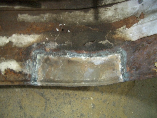

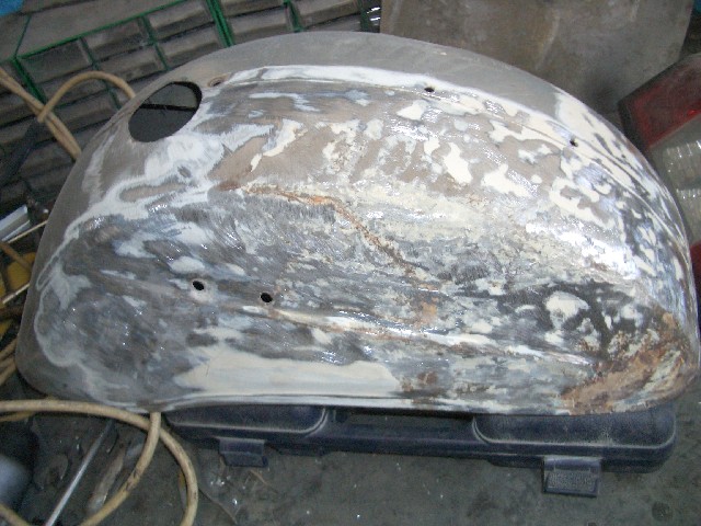

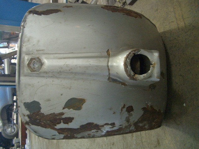

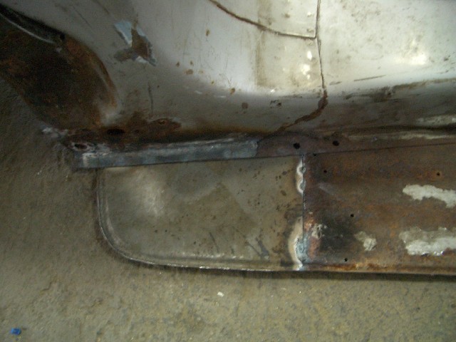

Come detto sono andato dal carozza...
niente saldaturine,sostituito di netto il pezzo di pedana marcio...
69,14 KB
...anche qui una volta tolta la lista pedana sono usciti buchi...some sopra...sostituire e rimodellare...
79,66 KB
una prima raddrizzata allo scudo...
69,54 KB

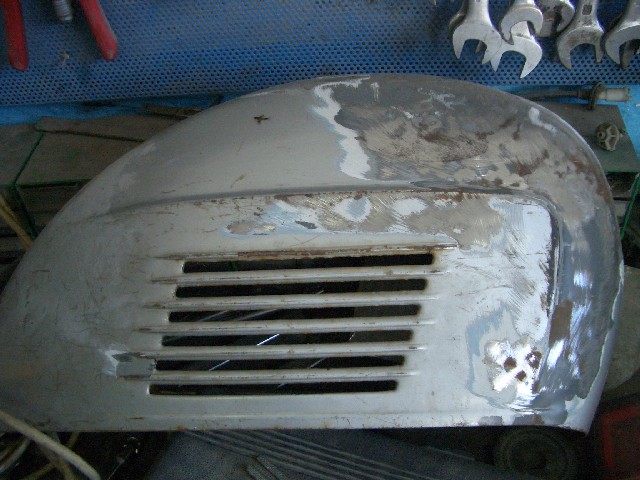

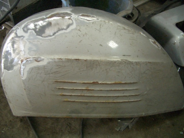

cofano lato ruota di scorta battuto
68,74 KB
75,96 KB

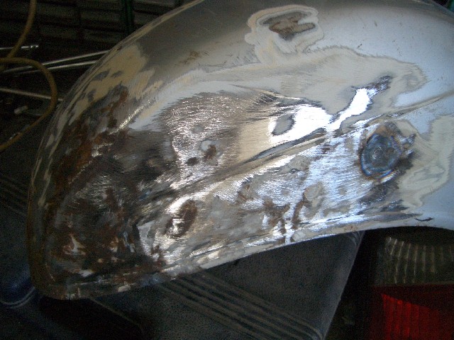

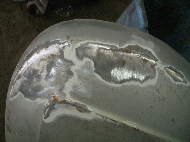

parafango
98,68 KB
100,52 KB

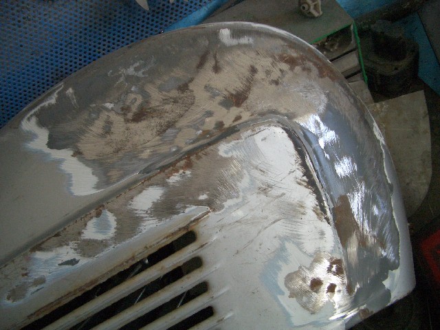

cofano lato motore battuto anche lui
92,42 KB
94,49 KB
Per la fine della prossima settimana dovrebbe aver finito di battere e portare a zero,vado lì faccio foto...

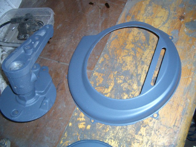

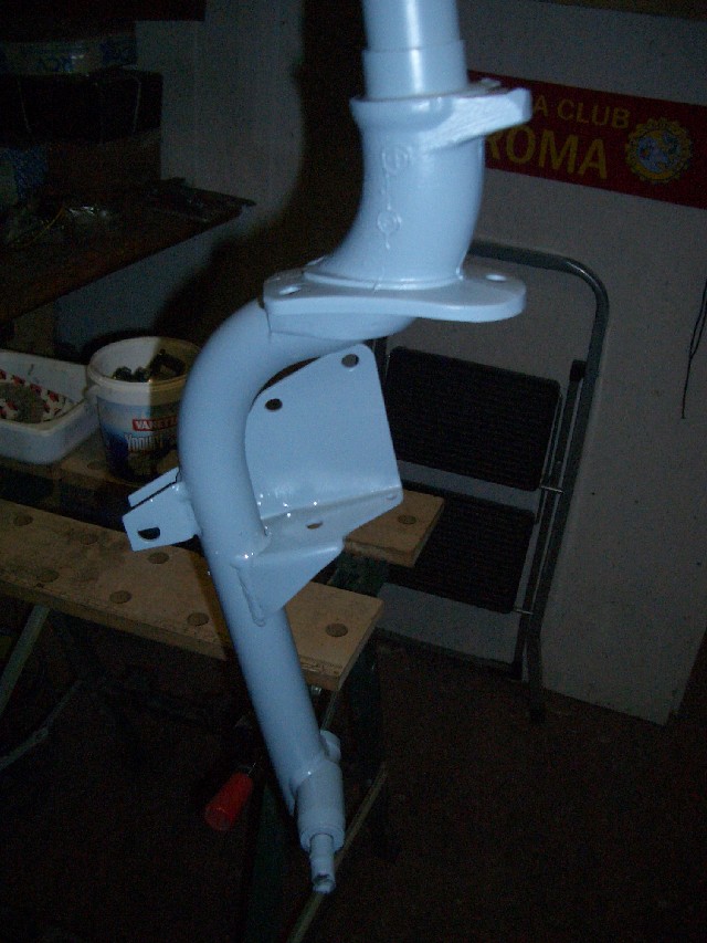

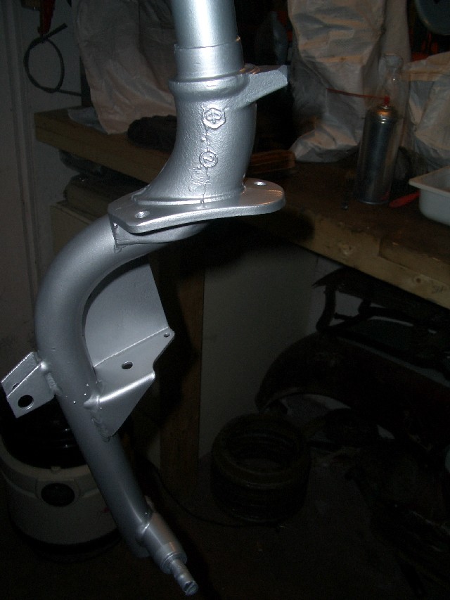

...forcella nuda con fondo pronta per essere verniciata...
124,11 KB

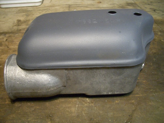

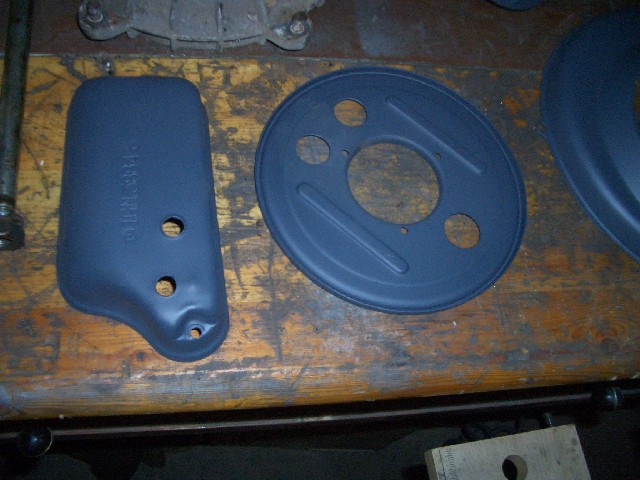

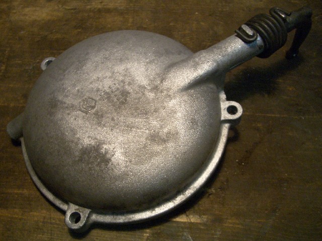

coperchio carburo e piattello parapolvere posteriore...
...fondo grigio scuro come in origine...
82,44 KB

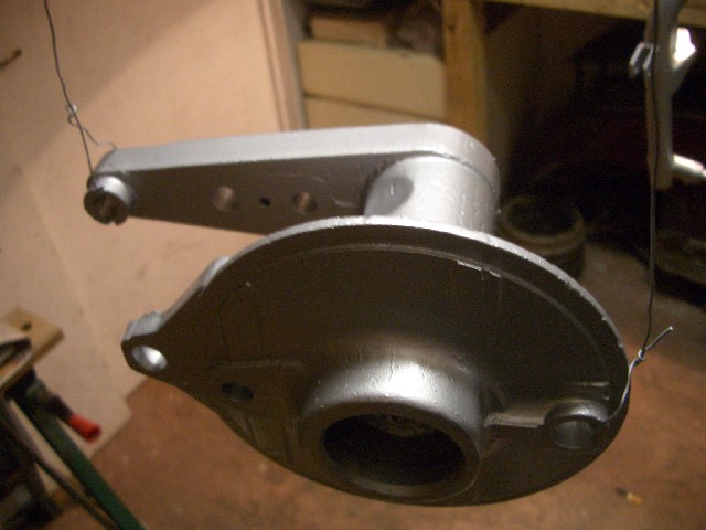

...mozzo e copriventola...
98,21 KB

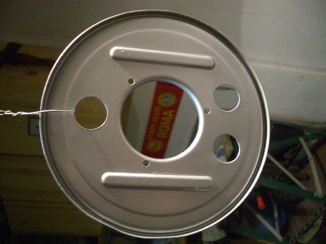

Si procede pian pianino...
...piattello parapolvere ganasce post. pronto...
66,72 KB

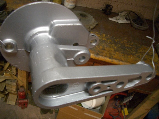

...forcella pronta...
93,54 KB

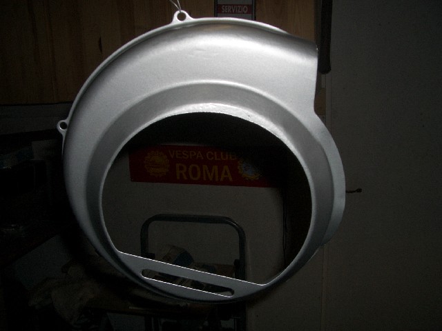

...copriventola pronto...
50,5 KB
...e anche il mozzo...
71,12 KB
63,1 KB

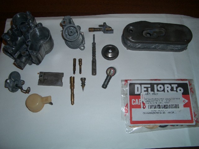

...e come detto ieri il carburatore in revisione smontato pezzo pezzo...
64,94 KB

il parapolvere lo potevi raddrizzare!!!
Inserito il - 22/02/2009 : 12:41:24  Mostra Profilo Invia a djgonz un Messaggio Privato
quel 20/20... sappi che ti odio ciccio...
Vespa Servizio
719 Messaggi
Inserito il - 22/02/2009 : 14:05:08  Mostra Profilo Invia a n/a un Messaggio Privato
...hai ragione tony...sinceramente non me ne sono accorto...
...provvedo...

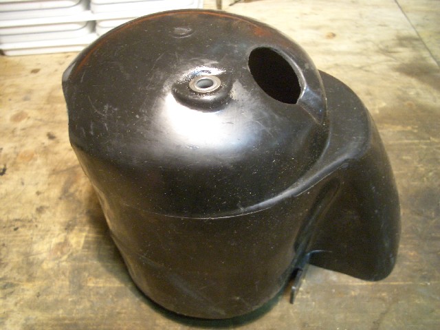

P.S. Tony per cortesia,visto che il mio nasello non stava in buonissime condizioni,potresti mettermi una o due foto di come deve essere modellata la sede del cicalino...???

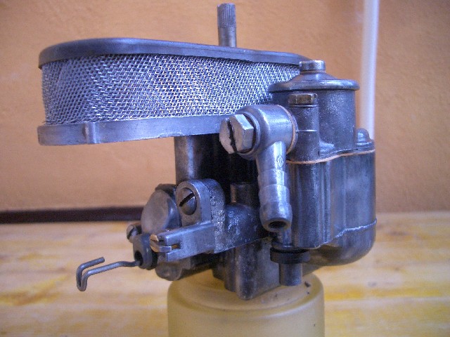

Inserito il - 22/02/2009 : 16:27:06  Mostra Profilo Invia a n/a un Messaggio Privato

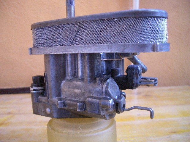

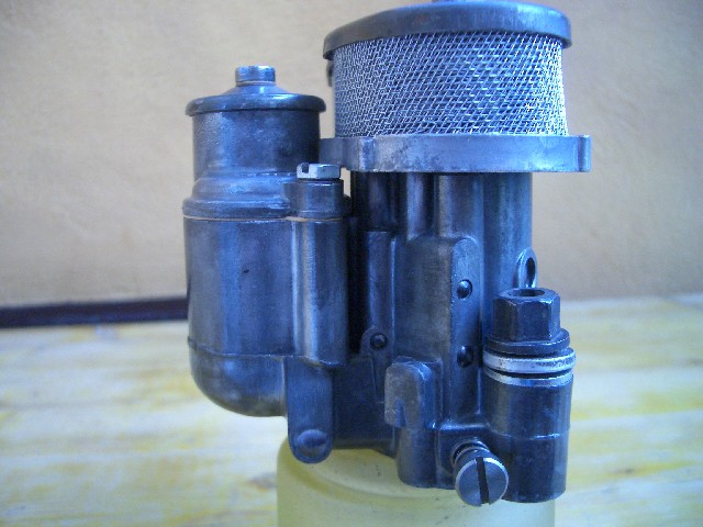

Carburatore revisionato...
86,92 KB
84,44 KB
75,66 KB
...dentro c'era di tutto di più...
...ma così andrà bene.

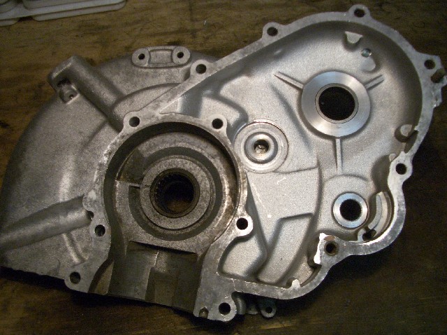

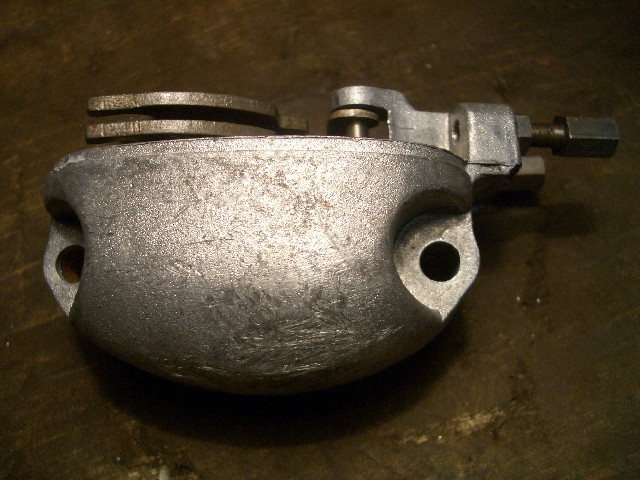

Poi...

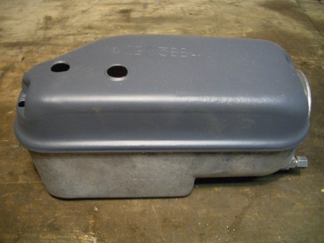

...scatola carburatore...
64,26 KB
71,47 KB
...cuffia cilindro...
67,02 KB
72,85 KB
...piatto frizione...
89,44 KB

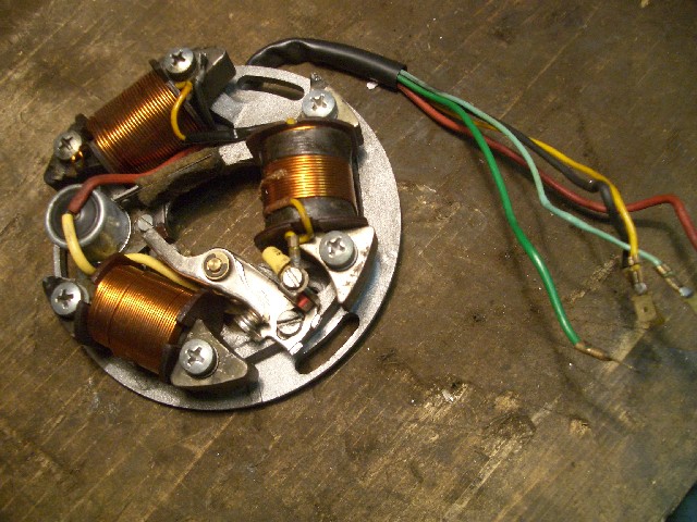

... piatto statore...
109,94 KB

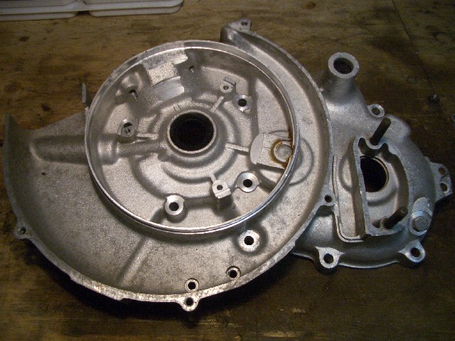

...un semicarter...l'altro lo devo ancora iniziare...
103,88 KB
101,74 KB

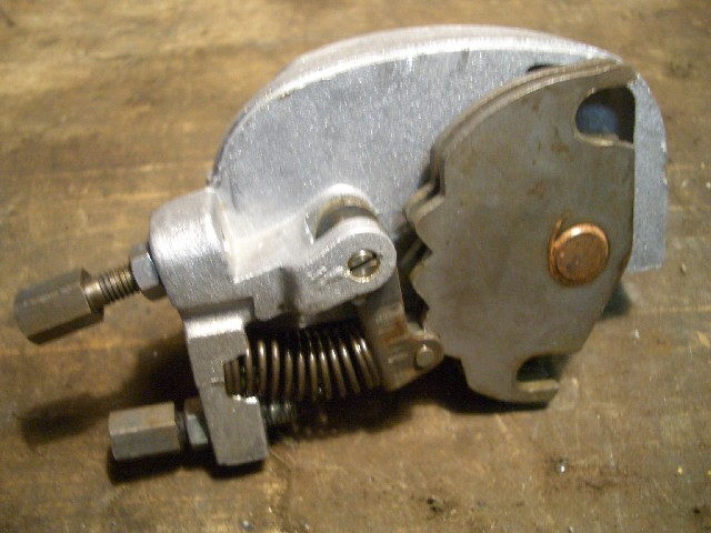

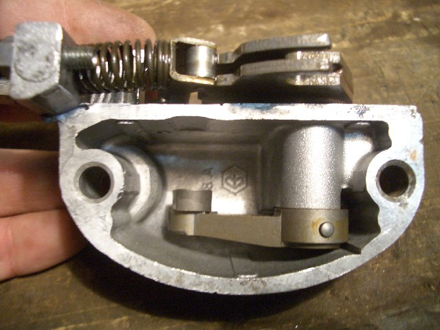

...e selettore cambio...
88,36 KB
71,72 KB
82,24 KB
