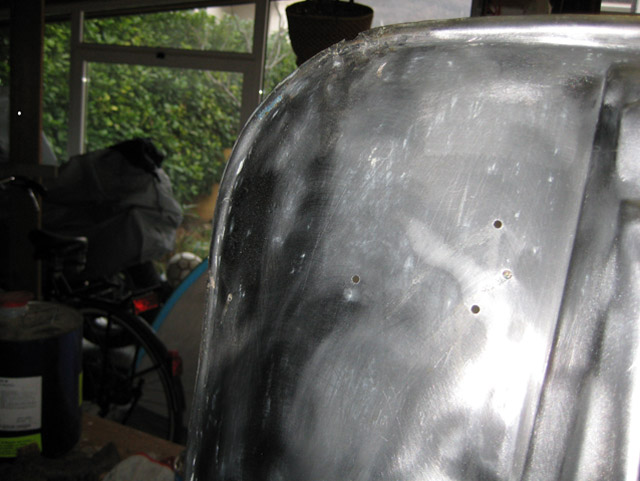

Ti ringrazio allora anche la cavalletta va zincata? Non ho ancora acquistato la scritta anteriore vespa GT con la R sotto ma devo portare il tutto a verniciare velocemente, dopo la sabbiatura sono comparsi 5 fori secondo te sono quelli originali? Allego una foto.

sembrano loro.. però mi fanno un po' strano quegli altri 2 fori saldati ... i numeri bianchi, quoto raborlando

Grazie, allora sono loro, i 2 non sono saldati ma solamente sporchi di sverniciante, una foto fatta di fretta comunque smontandola ho fotografato tutti i passaggi per non avere problemi a rimontarla, se a qualcuno serve qualche immagine posso tranquillamente girarla.

Secondo me i fori sono tutti originali a presto

Tre sopra scritta lunga i due sotto obliqui per la "R" sono loro al 100%.
