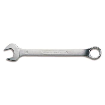

ragazzi ho visto che sulle faq ho notato che per smontare il carburatore servono delle chiavi e dei cacciaviti.
sulla faq ci sono le misure delle chiavi ma nn c'è detto che tipo di chiavi
qualcuno mi sa dire i tipi di chiavi?

normalissime chiavi inglesi
4,46 KB

No che chiavi inglesi, per il carburatore di una small ti serve solo una chiave a tubo da 6mm. Se vuoi smontare anche il collettore chiave a occhio da 10

io sulla mia primavera il carburo lo smonto con una chiave inglese
da 8mm per smollare la fascetta che lo tiene al collettore, da 10 per il filtro benzina..per l'aria non mi ricordo, ma mi sembra anche li da 10..
comunque, sta di fatto che io uso chiavi inglesi e cacciaviti

quindi chiavi inglesi?
Inserito il - 10/02/2009 : 11:51:10  Mostra Profilo  Visita l'Homepage di poeta  Clicca per vedere l'indirizzo MSN di poeta Invia a poeta un Messaggio Privato
Per small - dieci spaccata, 8 ad occhio o a T, cacciavite medio e grande a taglio, il cavo dell'aria è chiave n°9 spaccata.
Per large - dieci spaccata, 7 spaccata, 11 a T, caccivite medio e grande a taglio.

Aggiungerei anke un punteruolo o un chiodino di 3-4 cm per smontare il galleggiante!
...Vespa...
Inserito il - 10/02/2009 : 14:36:56  Mostra Profilo  Visita l'Homepage di poeta  Clicca per vedere l'indirizzo MSN di poeta Invia a poeta un Messaggio Privato
Già....il perno di tenuta del galleggiante...non è proprio una chiave, ma un qualunque aggeggio, dallo stuzzicadenti alla punta di un chiodo per quadri...maledetti carburi, a volte fanno schifo e funzionano, altre lindi e pinti si ostruiscono....
