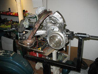

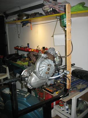

Ciao a tutti.. vi seguo assiduamente da molto tempo ed ho trovato molto utili i vostri consigli ed adesso mi trovo nella situazione di chiederne uno personalmente..vi illustro immediatamente il problema.. sono in fase di restauro della mia vespetta, 50n del 65 per intenderci quella più corta con lo sportellino piccolo.. sono arrivato alla fase motore. tolto dal telaio l'ho messo su un supporto costruito da me(preso spunto da una vostra discussione) per lavorarci meglio, il motore è, o meglio era funzionante una pedalata e partiva.. cambiato fili statore e partiva.. per renderla più pimpante ho cambiato gruppo termico dr 75, cambiato carburatore 16/10 rettificato a 16/16 max provato dal 58 al 64 candele provate ben 4 due champion L78C e due NGK B7HS.. risultato che la vespa inizia a dare segni d'acceddersi..come dire inizia a borbottare.. ma non succede nulla proprio nulla.. ho provato ha cambiare praticamente tutto vecchio gruppo termico getti candele corpo carburatore getto max ma niente son 2 settimane che divento matto.. credevo fosse per la corrente ma manco quella, ho regolato puntine e anticipo più volte.. la scintilla la fà magari non enorme ma cè... sono nelle vostre attente ed esperti mani...

controlla il verso del pistone puo' essere che sia stato montato al contrario ho il carburo visto che e' stato allargato no funziona correttamente.

gia pensato ad entrambi.. quindi controllato sia verso del pistone, freccia verso scarico marmitta, che il carburatore otturato quindi prima ho rimesso il mio 16/10 e tenuto nella benzina l'altro per una notte.. ma ne uno ne l'altro han funzionato

La solita bobina interna dei prima serie, un tentativo và fatto prima di altri!
Ed è quella bobina.... certo...potrebbe essere di tutto, ma qeulla bobina è davvero bastarda, costa sui 25 euro.

Inserito il - 04/02/2009 : 13:58:40  Mostra Profilo  Visita l'Homepage di poeta  Clicca per vedere l'indirizzo MSN di poeta Invia a poeta un Messaggio Privato
la provasti prima di cambiare il GT?
provata candela nuova?
hai detto che hai scintilla fioca...la scintilla deve essere ben viva e fare un arco voltaico a fulmine e non semplicemente degli scintillii...
se la forchetta non lancia un bel fulmine da 0,5 mm di distanza dal carter (massa) allora...è la bobina al 90%!
Certo il guasto è difficile da interpretare da qui... ma un cilindro ben montato, è parte meccanica affidabile, poi se nuovo... lo escluderei...

mi capitò diversi mesi fa ma l'esperienza non fa mai male. avevo una 50 special a cui avevo appena rifatto il motore, montando un vecchio 75. Cavolo era tutto nuovo tranne il gt, non parte, impazzisco, alla fine partiva e borbottava come se fosse ultra grassa e non saliva di giri, il minimo lo teneva con tutto il gas aperto
alla fine le ho escluse tutte, messo su un altro gt, funziona a meraviglia. Se hai il suo vecchio 50 che per lo meno andava, prova a montarlo, se hai il motore li sul banco ci metti si e no 20 minuti
se ancora niente, io penserei a questo punto al volano, avendo cambiato tutto il resto (i fili dello statore sono nuovi??), proverei un altro volano di una qualsiasi altra vespa 50 a puntine
