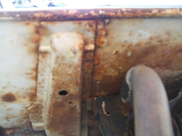

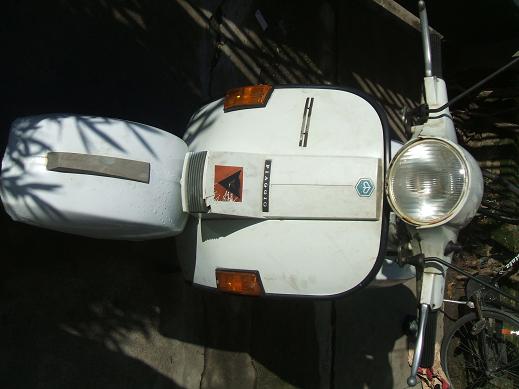

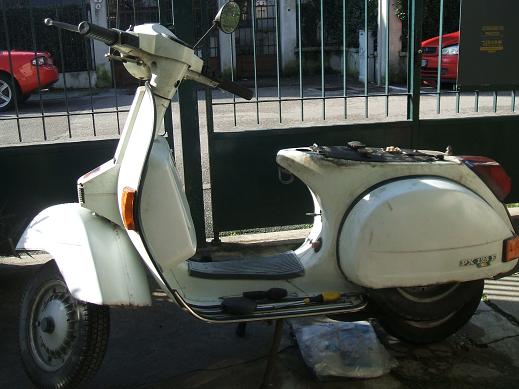

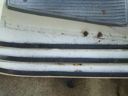

Ecco le foto. Ho passato il ferox dopo aver tolto la vernice posticcia (data sbrigativamente con bomboletta)sulla ruggine, come sulla pedana(si dovrebbe notare nella foto).Ho abbondato con il ferox anche sotto la pedana che è invasa dalla ruggine (che non dovrebbe essere "passante"giusto?).
Ringrazio al solito, chiunque avesse ulteriori dritte e consigli

pulisci bene la superficie con una spazzola di ferro e poi con una pezza, togli anche le parti di vernice rialzate, che di sotto c'e la ruggine...poi passa il ferox, attenti 15 min circa e ripassaci un altra mano. poi lo fai asciugare...e metti un buon fondo....fine!!!
saluti!

ok, fatto!però ho un dubbio...il ferox ha fatto un pò di spessore, è possibile dopo che è completamente asciugato levigarlo con un pò di carta vetrata molto fine per portarlo al livello?

Dai 4-5 passate di ferox a intervalli di mezzora !
Nella mia ho fatto così quando era ancora vecchia, e devo dire che ha funzionato ottimamente ! Senza fondo e niente !
Prima gratta con carta vetrata grossa/spazzola !
