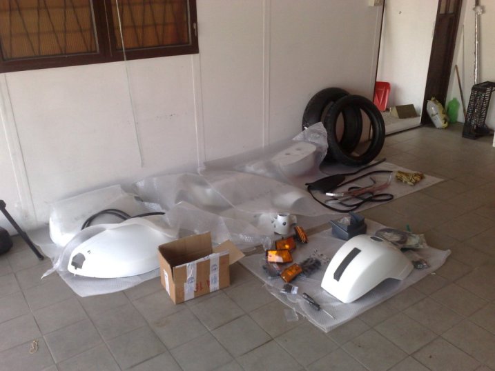

ciao ragazzi...ieri mi sono arrivati tutti i pezzi del "mulo" adesso aspettiamo solo che arrivi il tutto dalla carrozzeria.
sapete mica se esiste una guida dettagliata per il rimontaggio del px, o meglio, una sequenza di stabilimento da seguire per l'ordine del montaggio?
thank's |

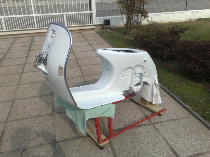

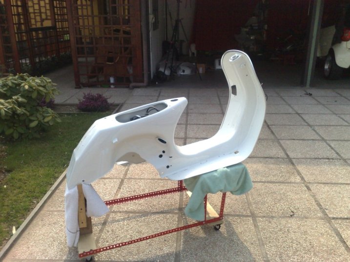

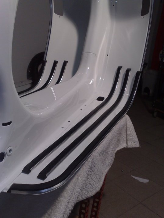

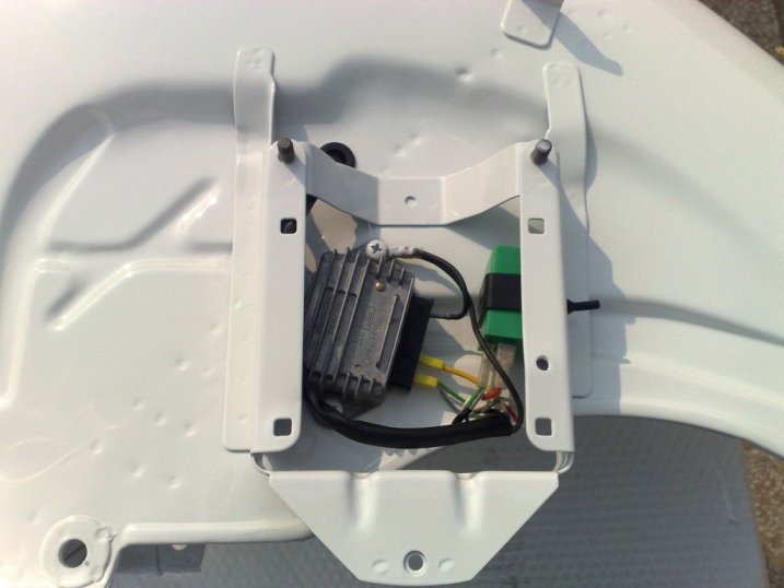

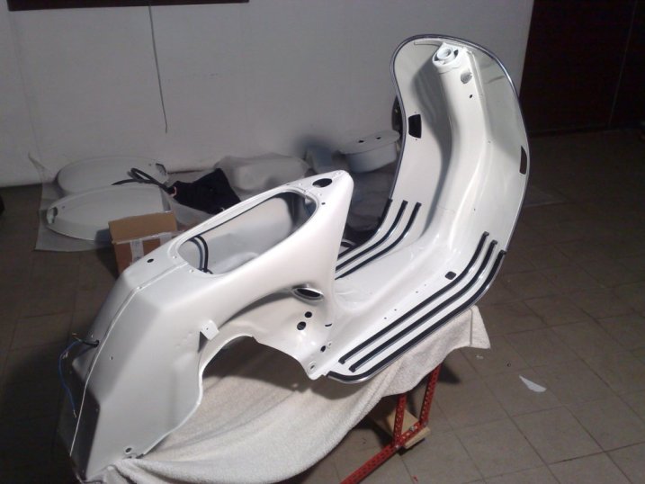

91 Messaggi |
Inserito il - 15/03/2009 : 19:10:14
e
 55,03 KB
 85,15 KB
 86,65 KB
 50,66 KB
 54,41 KB
 50,07 KB |

Inserito il - 15/03/2009 : 20:35:59
complimenti....hai mantenuto il colore originale allora??comunque ora quei contatti delle freccia posteriori ti daranno dei problemi perche sicuramente sarranno verniciati anche all interno e quindi non faranno più contatto....quindi rimuovi la vernice dei contatti interni per non avere problemi buon proseguimento!!!! |

Inserito il - 15/03/2009 : 22:19:17
bellissima! seguo passo passo il tuo montaggio per quando toccherà a me  come ripassi il cablaggio elettrico? e come farai x le guaine? |
