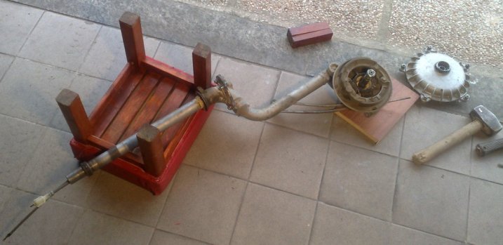

aggiornamenti:
ieri sono riuscito a smontare il tamburo anteriore...grazie al martello che vedete sullo sfondo
 51,04 KB

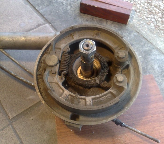

ecco come si presenta l'interno dopo 25 anni di onorato servizio
 85,93 KB

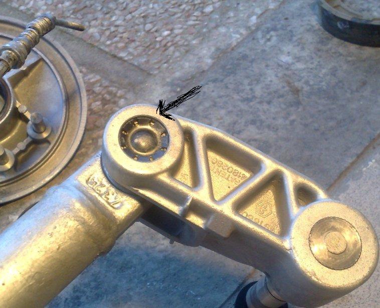

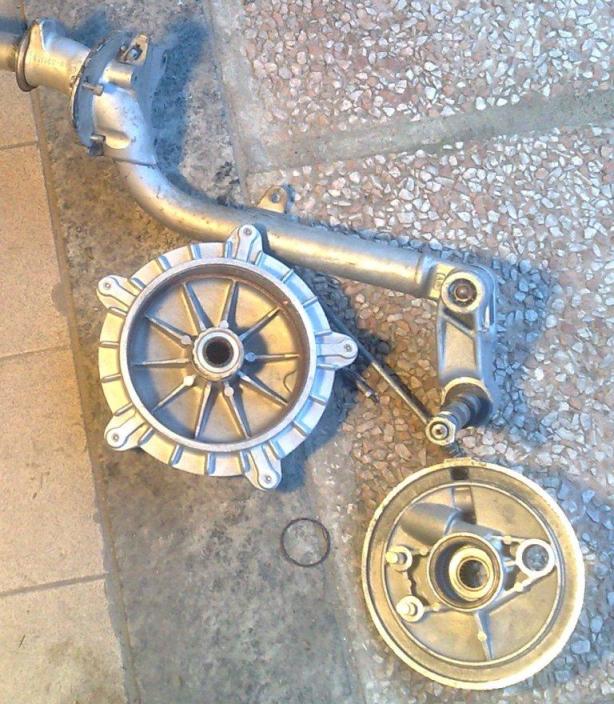

ragazzi come si smonta questo????
 82,89 KB

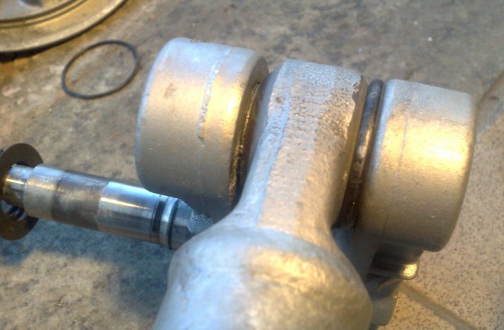

lo devo per forza smontare e revisionare perchè durante la pulizia con solvente sgrassatori vari è "partita" una guarnizione
 59,6 KB |

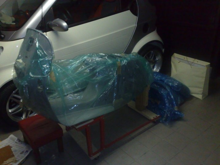

Inserito il - 25/02/2009 : 09:24:48
telaio sabbiato e impacchettato pronto per il fondo

Inserito il - 25/02/2009 : 11:22:04
| Togli i fermi a stella, compra un perno giunto nuovo, scalda e batti con la setssa mazza adoperata per il tamburo? Oppure, un pò di silicone e rimetti su l'o-ring rotto alla bella e meglio. |
Prov.: Pavia
Città: robbio
91 Messaggi |
Inserito il - 25/02/2009 : 12:50:40
come tolgo i fermi a stella? ci vuole un attrezzo specifico? ho provato con cacciavite e martello ma nada... se non fosse per quella guarnizione che si è rotta lascerei tutto così |

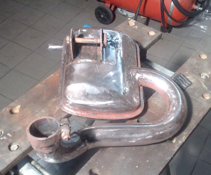

Inserito il - 26/02/2009 : 13:43:12
anche ieri sera l'ho passata nel garage
marmitta "smerigliata" incredibile lo strato di ruggine misto sporco che si era depositata... eccola pronta per la verniciatura

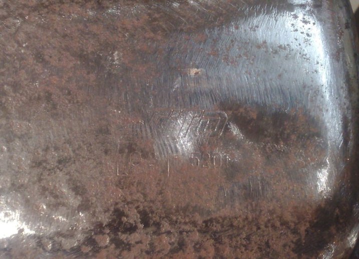

guardate qua...si legge chiaramente SITO (e2); mi ricordo che qualche anno fà mio padre l'aveva cambiata, ma credevo fosse quella originale, che dite?

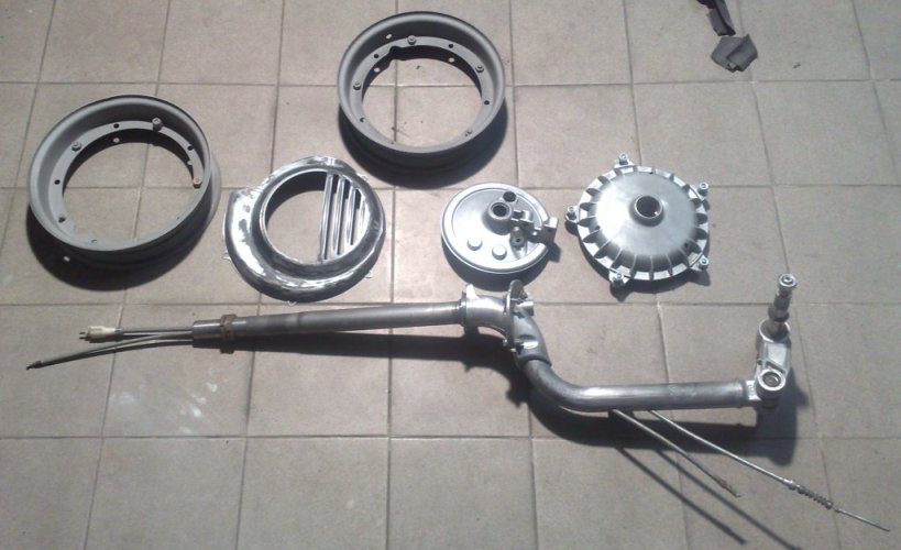

e infine una bella carteggiata a forcella, piattello e copritamburo anteriore; nella foto anche i due cerchi sabbiati...anche loro pronti per la verniciatura

Inserito il - 01/03/2009 : 15:06:36
| gentilmente mi dite come tolgo i fermi a stella nel bilacere della forcella anteriore? |
